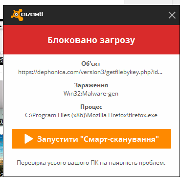

    Скачал демку.
    Аваст начал ругаться на вирус.
Название:	dephinica virus.png

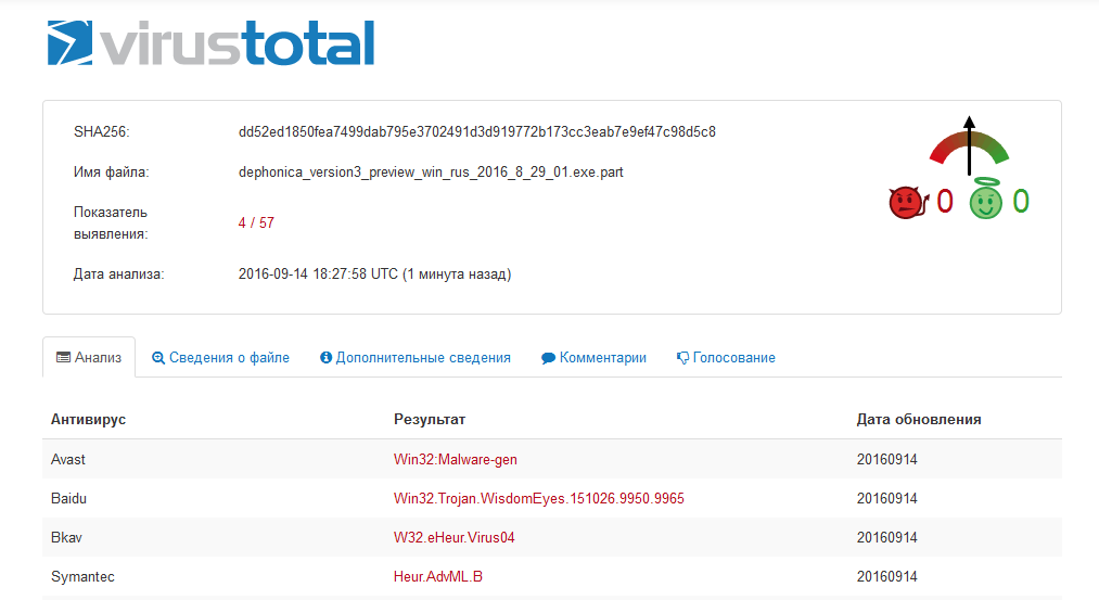

    Запустил онлайн проверку файла на www.virustotal.com
Название:	dephinica virus2.png
    Это нормально или все-таки что-то присутсвует?????????????7

    Разберусь с причиной реакции антивирусов - скорее всего ложное срабатывание эвристического анализатора.
    Дистрибутив подписан цифровой подписью и её можно проверить, щелкнув по файлу правой кнопкой в проводнике и выбрав "Свойства". Если подпись присутствует, то дистрибутив гарантированно оригинальный.
    Хрень полная. У меня нет антивируса, и вирусов нет. А те, кто их ставят, постоянно борются с ветряными мельницами.

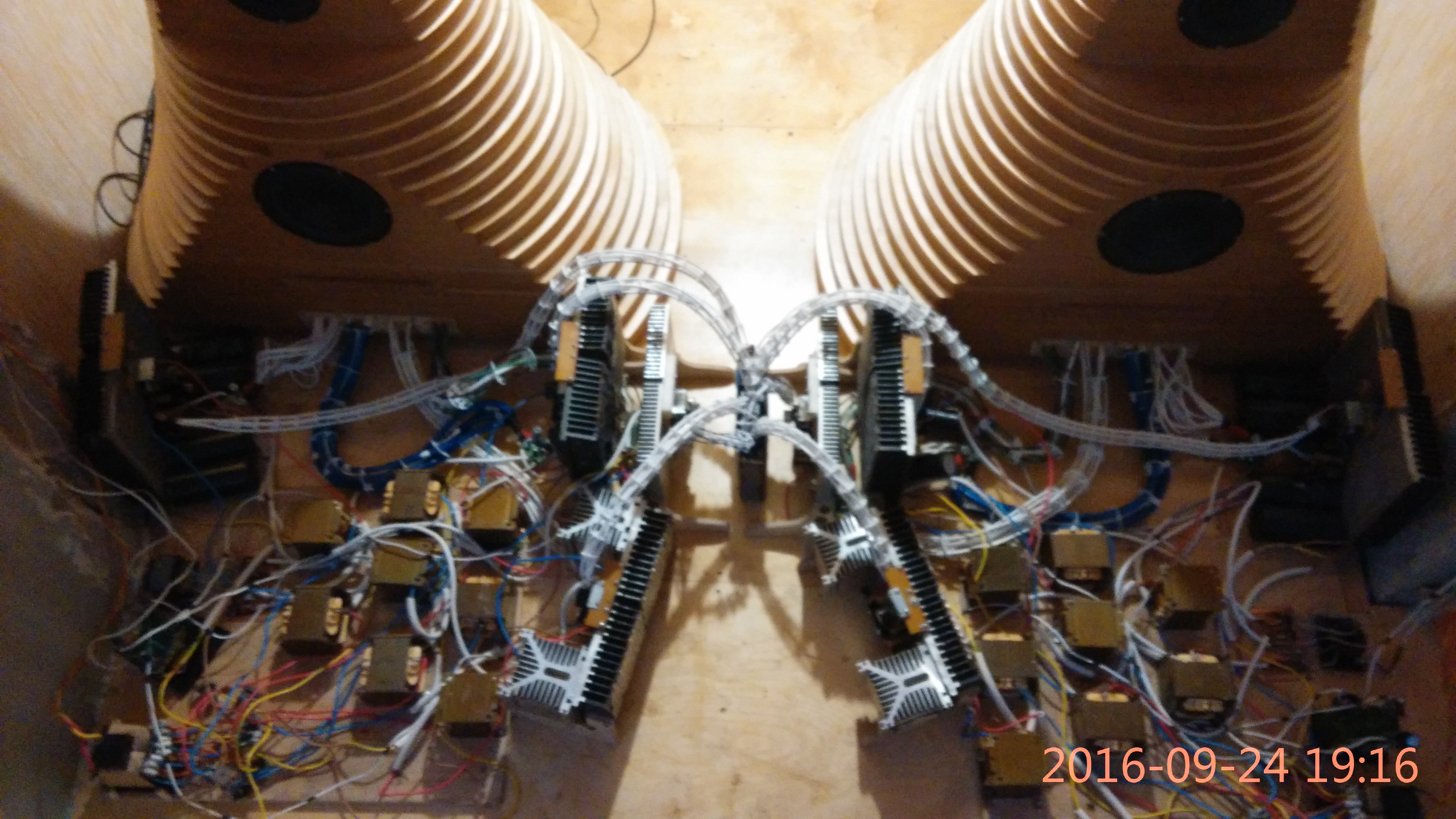

    Пока что пытаюсь стартануть на ноутбуке I3, 4 ГБ памяти, Windows 8.1.
    ЦАП + транспорт ATDAC 9 + xVM. Поставил последний IFI драйвер с офсайта.
    Жуткая нестабильность. Возможно, я накосячил во многих местах.
    1. ОС. Приоритет отдал программам, поставил галочку "обеспечить наилучшее быстродействие", отключил подкачку и восстановление системы, вычистил автозагрузку. Антивируса нет, брандмауер отключен. Встроенное аудио отрубил в биосе.
    2. Плеер. Только в пробном JRiver нашёл возможность выбора оутпут, асио и т.т. Подскажите, пожалуйста, плеер для (W-8-64) + iFI+ xVM. Как я понял, в "оутпут" выбираем АСИО дефоника, задержку ставим максимальную? Где в плеере выставить постоянную частоту дискретизации, например 96000?
    3. Дефоника. Настроил некий стартовый пресет (во вложении).
    Где делается коммутация - какой фильтр на какой канал ЦАПа пойдёт?
    В какой последовательности стартовать окна Дефоники и плеер?
    Что в моём случае делать с частотой дискретизации (фиксировать или нет?), прямые ФИР, как я понял, лучше отключить? Cколько тапов делать (я так понял, число тапов одинаковое во всех фильтрах?)

    У меня уже с полгода работает идеально, ни одного сбоя. Как вариант, сильная восприимчивость Дефоники к ОС, железу.
    ТОже самое, драйвер 2.26. Все пашет отлично.
    Плеер.
    Григорий, фубар, и не еб..те себе мозг. И Асио и управление со смартфона. Здесь же можно настроить ресемлпинг в другие ЧД. У меня пересчет кратный до 176/192. Импульс у АК4414 там наилучший, короткий и малозвенящий.
    В дефонике все просто. Выбираем куда выводить -Ifi ASIO.
    В каналы делаем настройки - задержки, ачх, Фильтрация. Тапы выставляем в любом канале, они автоматически будут везде одинаковы. Имейте ввиду, что в 192кгц 2-4к тапов может на хватить для НЧ, надо 8к хотя бы. Выше лезть не стоит, звенит импульс при резкой фильтрации. 4 порядков LR вам хватит для всего. Выше не лезьте.
    Имейте ввиду, что 192кгц расчет в Дефонике начинает есть много ресурсов (особенно в STR), имеет смысл повысить буфер в Ifi драйвере.

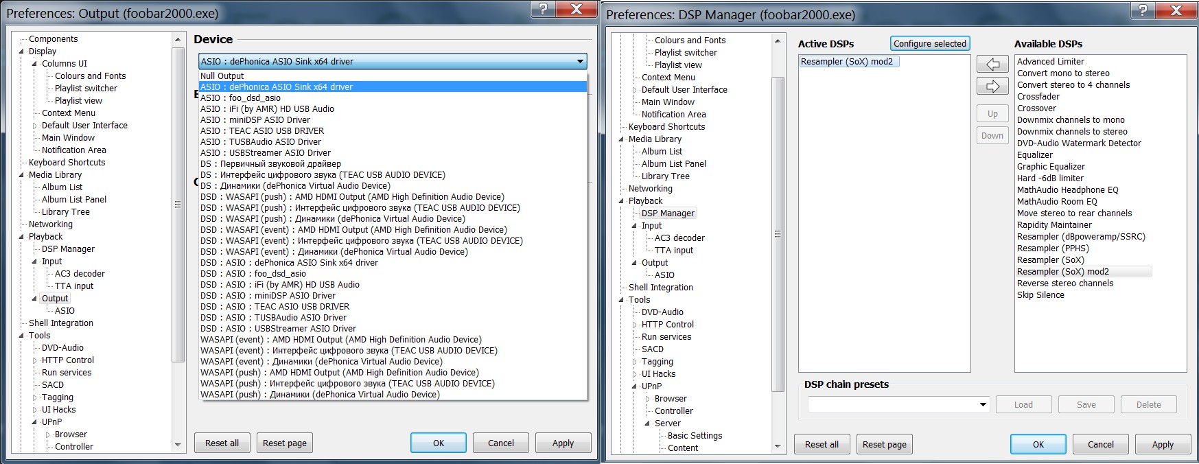

    Какая версия? Ставил разные версии, ни в одной не нашёл возможность выбора выхода, ресемплирование в 176400/192000.

    можно еще в фубар поставить Resampler-V, там есть выбор у ЦФ полосы пропускания, крутизны и уровень среза в дб, есть вид импульса.
