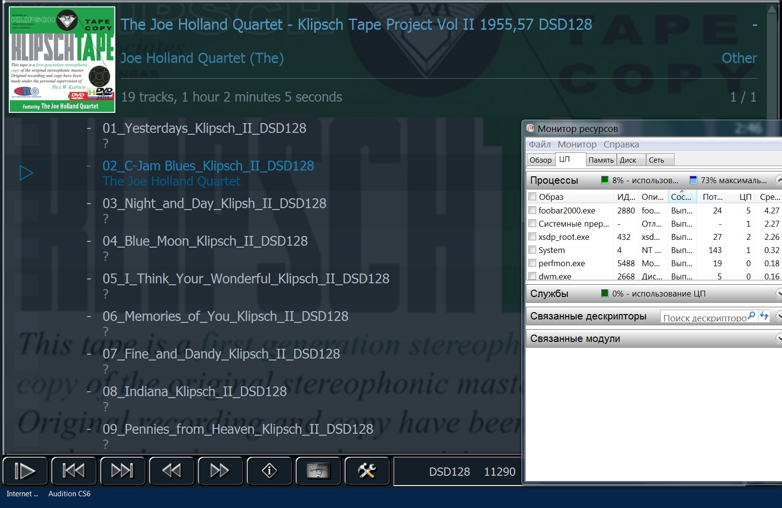

    По умолчанию Re: Цифровой программный кроссовер
    Загрузка проца в реалтайме при полосовой порезке через дефонику, DSD128
    DSD там в PCM гонится сначала.
    Или топик стартер засунул свой ДСД фильтр в Дефонику?
    А сколько каналов фильтруется?
    Альберт Эйншейн.
  14. #653
    07.02.2009
    Россия, г. Белгород
    375
    Пока ещё не засунул - исчезающе мало устройств, которые могут воспроизводить многоканальный DSD.
    Да, конечно.
    8 (4 полосы стерео)
