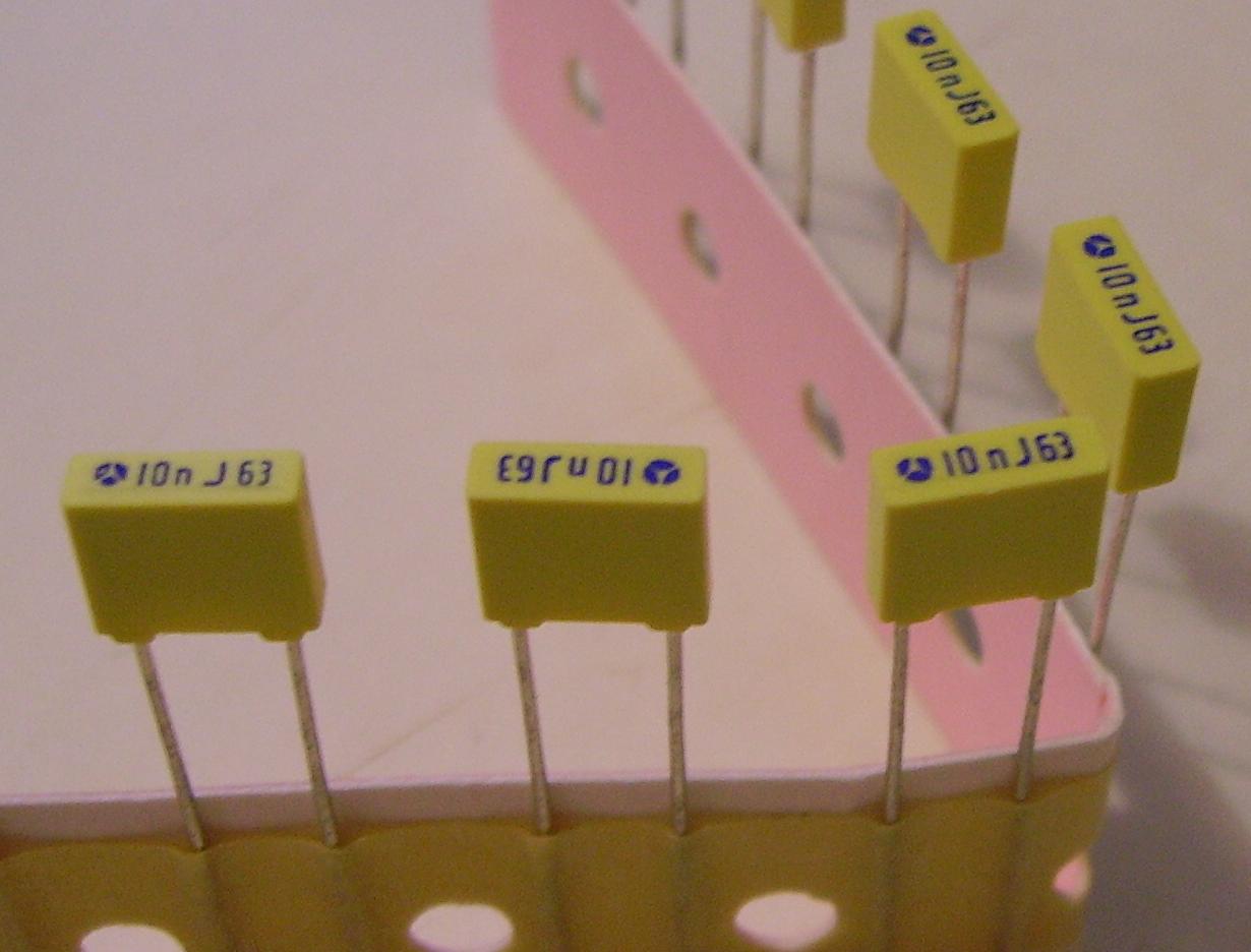

    Полиэтилентерэфталатные, если точнее. Синонимы - полиэстер, лавсан. Это я знаю. к примеру К73-17 ведь тоже полиэстеровые. Выбор то небольшой либо китайский полиэстер, либо К73, либо эпкосовский полиэстер. Ну так что лучше. Есть ещё К78, но они не влезут по размеру.
    Кстати вот нашёл такие конденсаторы, предполагаю, что тоже полиэстер. Никто не знает что это за логотип, кто их делает?
    Ещё откопал маленькие такие конденссаторы 16в 10мкф, судя по логотипу это samwha серия SS, но на сайте производителя вообще конденсаторов нет. Где взять информацию? Ну или что из себя представляют эти кондюки?

    Нашёл датащит на самвху, а там такого номинала нет

    По умолчанию Re: Конденсаторы
    Букв больше, писать дольше.
    С точки зрения качества изготовления, я предпочитаю Эпкос, причём серию В32529 довольно активно использую, но не в звуковых цепях. А Китай тоже разный бывает, проще всего попробовать их применить, послушать и сделать выводы.
