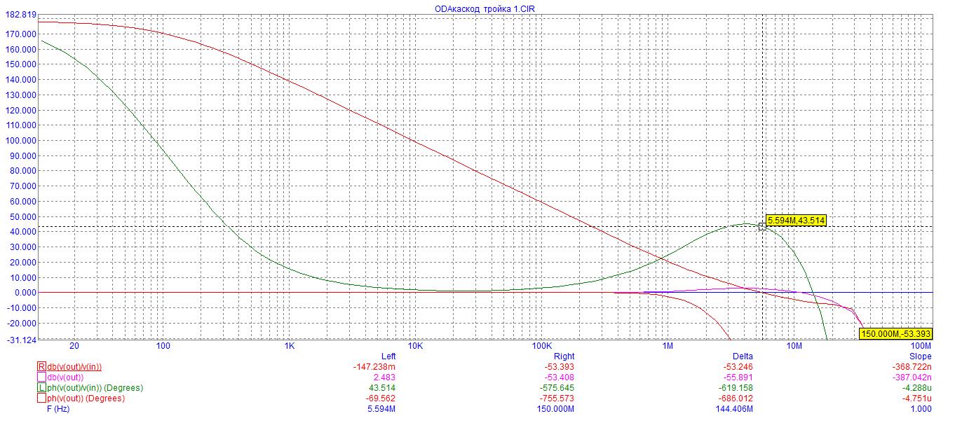

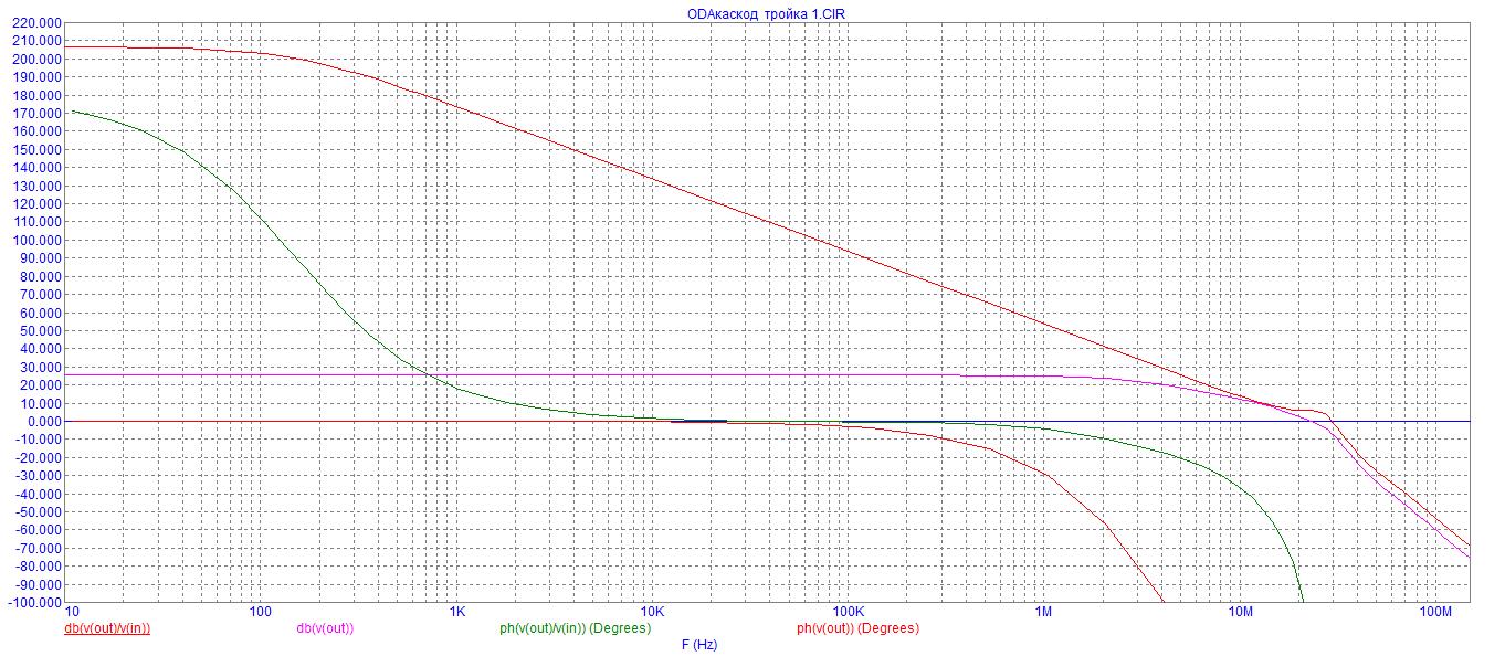

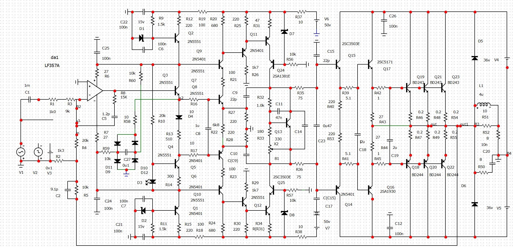

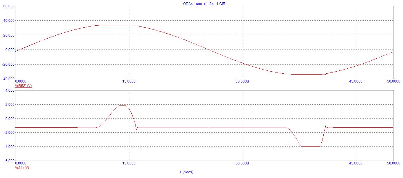

    Ввел антиклип с возможностью индикации перегрузки. Антиклип не влияет на работу в нормальном режиме . За основу взял антиклип мэтра Митрофанова.
    . Запитал оу и входной повторитель более чистым и стабильным питанием ,в железе будет лм317/337 . Похоже увеличилась скорость нарастания.
    Осталось вопрос защиты проработать.Тип защелки выбрать.Защита скорее всего вариант суховско агеевский,закрывать стабилитроны в каскоде. Проще всего.
    ---------- Сообщение добавлено 21:01 ---------- Предыдущее сообщение было 19:46 ----------

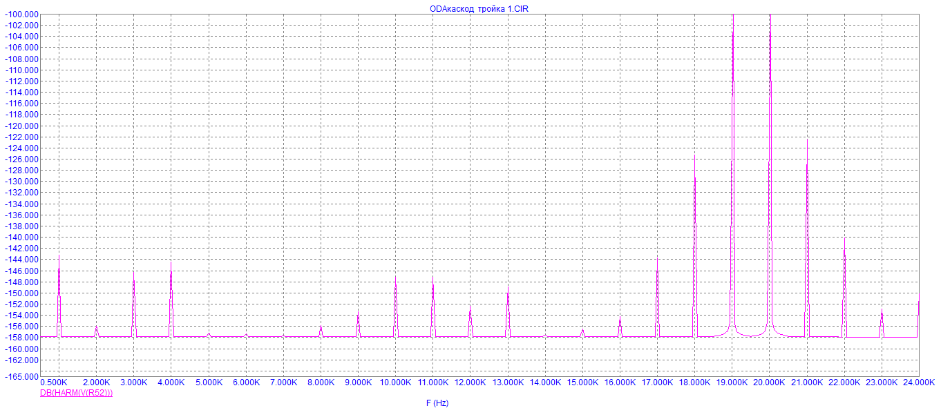

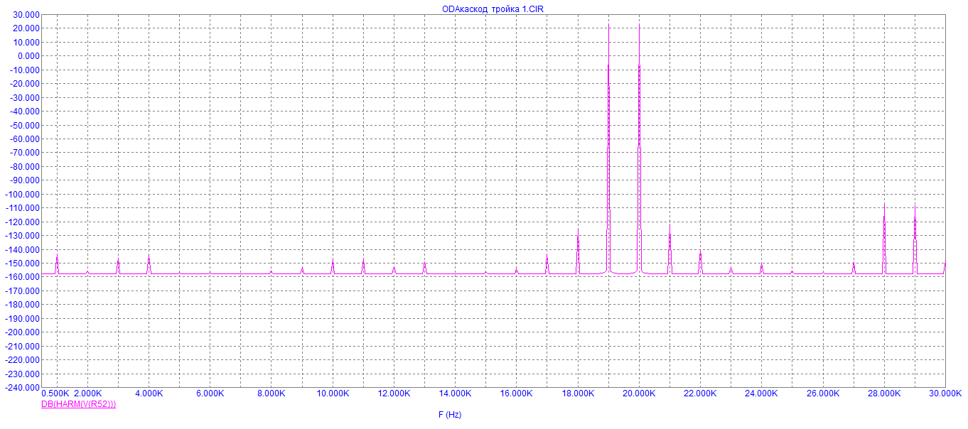

    Добавил имд по стандартной методе 19-20кгц номинальная мощность. И пусть кто скажет,что это не сверхлинейник.
