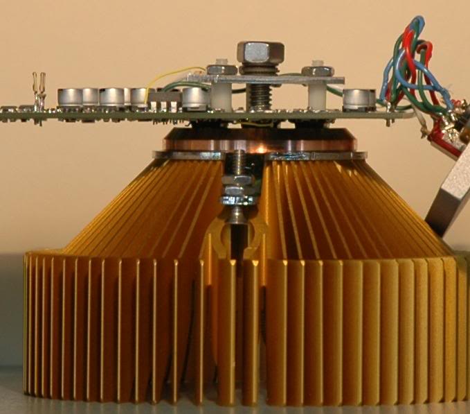

    Проблемы с охлаждением решены! Также не надо напрягаться, пропаивая термалпад, боясь спалить.
    Берем новую микросхему и загибаем ножки на обратную сторону - термалпад сверху! Далее тонкий слой пасты, радиатор. Блеск.
  8. #647

    Remusic, да такой вариант предлагался ранее, но не мной, а иноземцем сваявшим на 6 или 8 шт. мощник.
    Не решился здесь предложить подобное не желая (и резонно) подвергнуться остракизму со стороны некоторых коллег.
    Да и кстати проблем с охлаждением нет. Посадите м/с просто на термопасту.

    Собрал я данный девайс.
    Ну и задачка была не из простых.
    Итог - с 3 раза.
    Брак в печатной плате (отсутствовала металлизация) и 2 сожженых THS.
    Первый раз паял THS по рекомендациям. Запуск прошел нормально, измерены токи покоя по плечам, но при второй попытке измерения тока покоя встал тестером на один резистор 0.27 что привело к мгновенному выгоранию THS с разрушением корпуса. Денис мне не поверил, но факт есть факт. Не исключаю, что мог что-то замкнуть, но это вряд ли.
    Далее вторая попытка и THS была посажена на сплав Розе путем подкладывания капельки и прогрев платы снизу паялом.
    Результат - один канал был в возбуде, что выражалось в том, что меандр был лошадиного размера и с выбросами.
    Перепаял аккуратно 3 раз и заработало.
    Меандр чистый, вообще практически без выбросов - точно повторяет Тековский.
    О звуке - он нейтральный, с четким басом и приятными верхами.
    Довольно ровный.
    Носил к приятелю и сравнивал с Лакоником за 20 т.р (вроде верхний в линейке) - его жена отдала предпочтение Бене.
    Вот как-то так.
    В общем, однозначно сверхаккуратность при пайке THS, так как я второй раз паял очень аккуратно и все равно сжег канал.
    Осциллоскоп крайне важен. Им легко проверить - на выходе первого опера усиление в 2 с небольшим, на выходе THS еще столько же. Это при GAIN 5.
    Меандр ровный, без выбросов при любом уровне сигнала.
    А так все работает. Слушаем.
