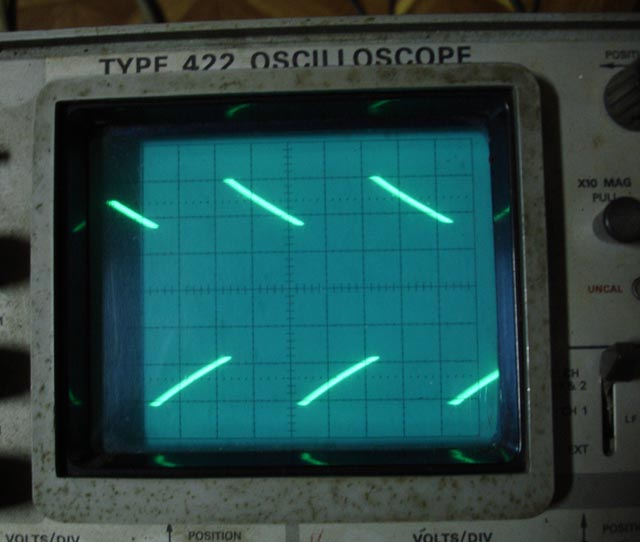

    Вот , как выглядит у меня меандр с частотой 50 герц , с подключённым выходным каскадом и с нагрузкой на колонку ( 8 ом ) . Межкаскадная ёмкость - как показано на схеме , 2 мкф .
    Разумеется , увеличивая ёмкость , можно пропорционально уменьшать перекос вершины , но для звука это уже не имеет смысла . Частота среза на басах у меня - 5 герц , и я считаю это более чем достаточным , учитывая возможности ушей и колонок

    anli при замыкании RCA конечно все ок. ну и если сигнал подать или просто подключить источник тоже фон падает. А вот если "пустой" RCA и регулятор громкости, то после регулятора вот такая картина. и нифига не помогает... ну и впринципе фиг сним. регулятор може хреновый... закажу чтонибудь брендовое - проверю.
    deemon меандр оч. похож. Вот у меня есть усилок старый JVC транзисторный. дак такой красивый меандр выдает - офигеть. а баса вообще - ноль. хотя вцелом звук приятный.
