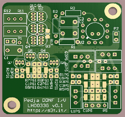

    Уважаемые, предлагаю поднять тему
    В свете популярности подхода по мотивам Pedja Rogic - концепция токового зеркала + пассивная фильтрация + отсутствие ОС, но некоторых ограничений популярной для данного применения AD844, попробую собрать список аналогичных решений.
    Первым будет тот-же всем известный Рогов от SergioT - https://forum.vegalab.ru/showthread....B3%D0%BE%D0%B2
    Вторым будет менее популярный DDNF от Pedja Rogic - http://s3t.it/data/uploads/pedja-rog...f-iv-stage.pdf - токовое зеркало, повторяющее внутренности AD844. Приемущество - можно прокачать больше тока через транзисторы. Минусы - транзисторы нужно подбирать, и организовать тепловую связь.
    Я покрутил в симуляторе сию схемку - добавил немножко резисторов, и получил несколько меньшие изкажения сравнительно с оригиналом - http://s3t.it/data/uploads/pedja_ddnf.gif
    Резисторы подбирались без задних мыслей, получилось сильно понизить искажения. Проверял на 1, 10кгц и при 20, 40, 70 градусов, +/-2мА.
    Пробовал менять транзисторы - искажения почти не растут при смене одного из четырех на разные классы - A, B, C в рамках той-же модели. При смене на другую модель - растут больше, но не шибко критично по сравнению с разбросом резисторов, задающих ток в зеркале. Там даже минимальное отклонение порождает сильный уход от заметчательных характеристик. Платка предпологается вот такая - http://s3t.it/data/uploads/pedja_ddnf_v001_pcb.png - транзисторы воткнуты лицом-к-лицу, минимальная длинна проводников, и можно замазюкать их термопастой да обернуть медной фольгой для термосвязи.
    Поставил триммеры, дабы точно выставить токи в зеркале, ибо уход сопротивления на 1% вылазит сильным ростом искажений. Ноль на выходе можно будет попытаться выставить токовой подтяжкой на выходе ЦАПы либо через "null" у буфера. При изменении температуры искажения растут, но умеренно.

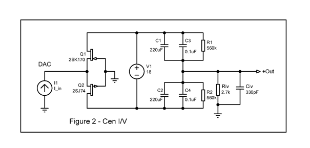

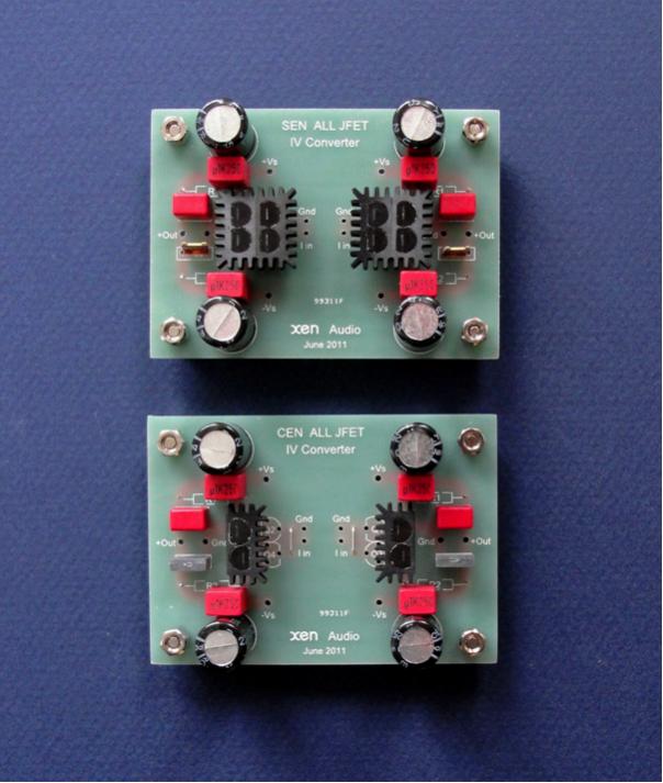

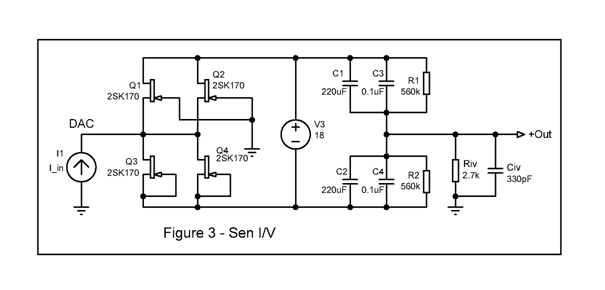

    Что еще? Есть трилогия CEN/SEN/ZEN у зарубежных товарищей
    CEN/SEN:
    Тема на diyaudio.com
    CEN
    SEN
    Платки
    ZEN
    Что в них не радует - транзисторы уже не производятся, стоят неприлично дорого для транзисторов, и попадается много подделок.
    s3tup, а где платки заказываешь? Ищу изготовителя плат, чтобы быстро и недорого сделать платку выхлопа.. Рогов уже был, Гагарин - тоже .. значит это будет Титов
