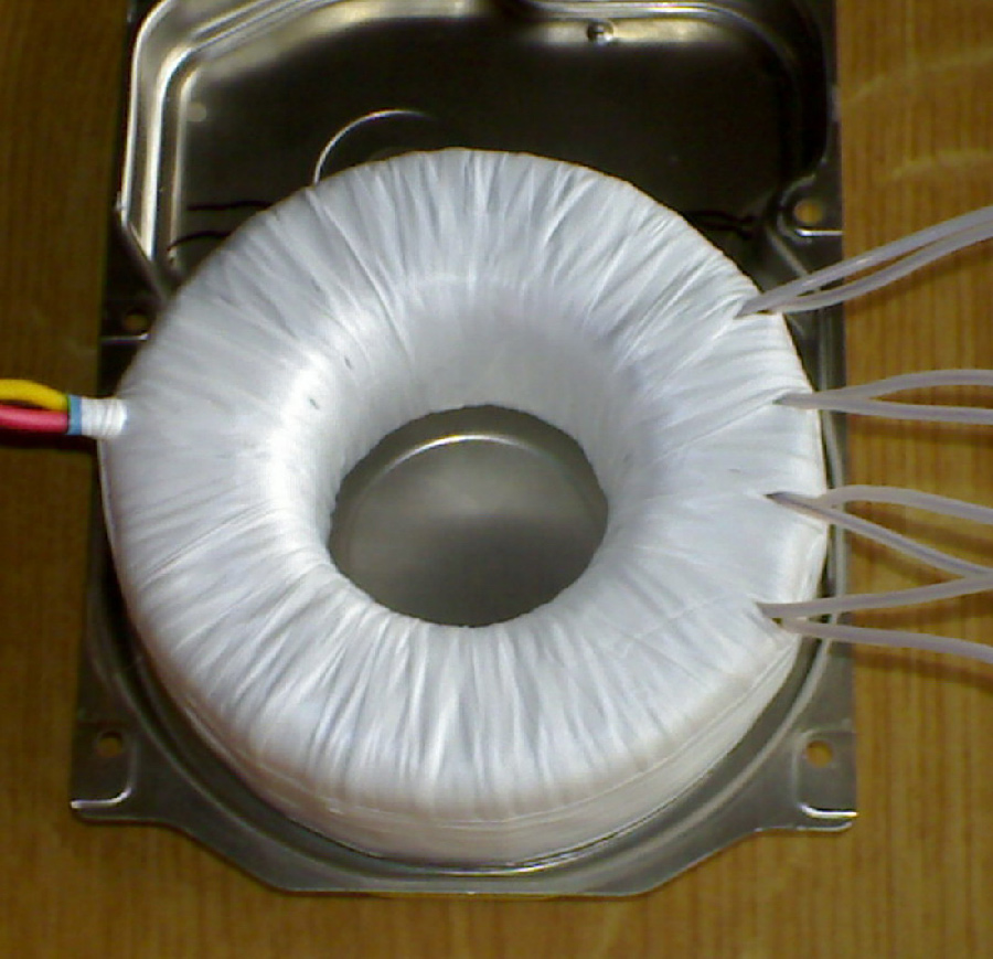

    Вот нарисовался вариант экранирования небольших торов. Две таких крышки от убитых винтов накрывают транс сверху и снизу, в зависимости от высоты тора между крышками остается расстояние. Его закрываем несколькими слоями ленты из трансформаторного железа необходимой ширины, которая укладывается по периметру "коробки". В оставшемся отсеке можно разместить выпрямитель и банки.
    Померил ток ХХ -4.5 и 4.3 мА при 215 вольт в сети. Нагрузил две (51+51 В) из четырех обмоток током 0.5 ампер, трансик за полчаса стал еле теплый. Так что, перемот на 20-30 % в общем, особым перегревом наверное не грозит.

    Djemshut, в обязательном экранировании нуждаются плохо сделанные трансы.
    Или хорошо сделанные, но используемые в приборах типа селективных вольметров, НЧ анализаторов спектра и т.п.
    В твоем случае оно не нужно.
    При хороших, "правильных" трансах уровень помех усилителя будет определятся правильностью земель и компоновкой.
