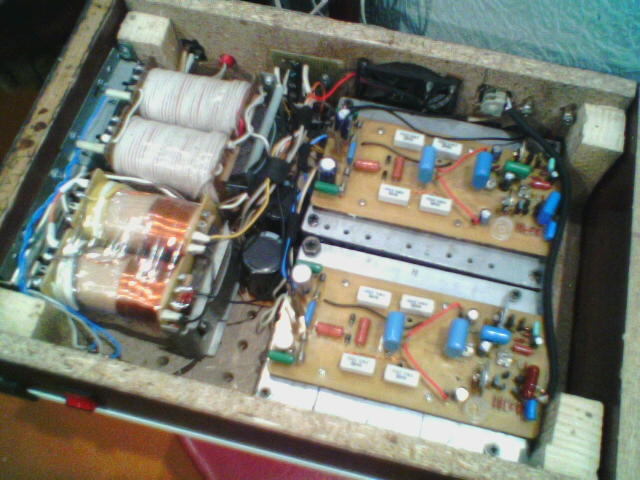

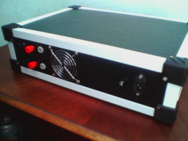

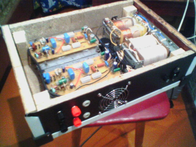

    TMetalHeart, усил работает очень хорошо, он у меня чуть видоизменен вместо MOSFETов на выходе у меня предоконечник на КТ850 и КТ851 и на выходе биполярные транзюки по две штучки в плечо 2SC5200 и 2SA1943.
    Верхнии частоты звучать действительно лучше чем с полевыми и мощи больше при том же напряжении питании.(для проверки использовал IRF640 и IRF9640)
    А вообще вся фигня у тебя с тем что маленькое напряжения питания +/-39вольт при таких номиналах как на схеми.Как я тебе сказал надо уменьшать те сопративления.
