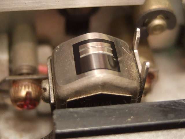

    Потратил 3 часа сегодня вечером на поездку в другой конец Лондона, привёз ещё одно прибавление в семейство кассетников. Очень интересный аппарат, выпуска 1978 года. После минимального сервиса (чистка резины, размагничивание головок, капля смазки в пару мест) показал детонацию в пределах 0,03% WRMS, 0,07% Wtd Peak. Для открытого тракта после 30 лет показатели выдающиеся. Практически не хуже, чем у лучших из моих аппаратов. В то время эта дека стоила порядка $650, что немало для двухголового аппарата. Вот фото головы. Кто сможет опознать ? Кстати, голова - как новая, совершенно никаких следов износа.

    Интересная голова. Я как понимаю, пермалоевые седечники и вокруг феррит?

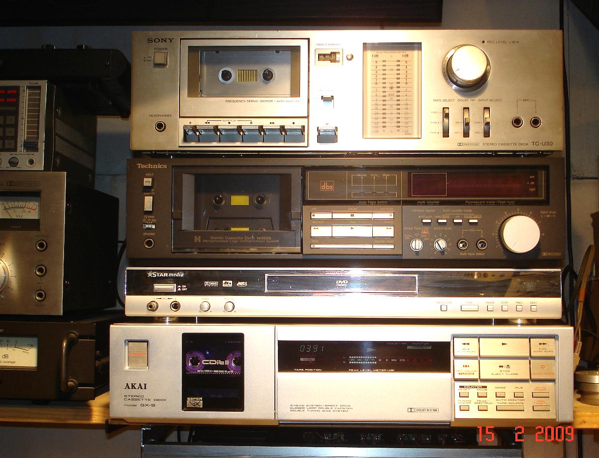

    Я тоже свой Akai GX9 Привёл в порядок.
    Лучший пишущий станок современности.Запишет 1000 дрочовых кассет МК-60 без единого следа на головках.
    Насколько мне известно, оба Ваши предположения ошибочны .
    Тогда сендаст и стекло, или в 78 году уже делали аморфные?

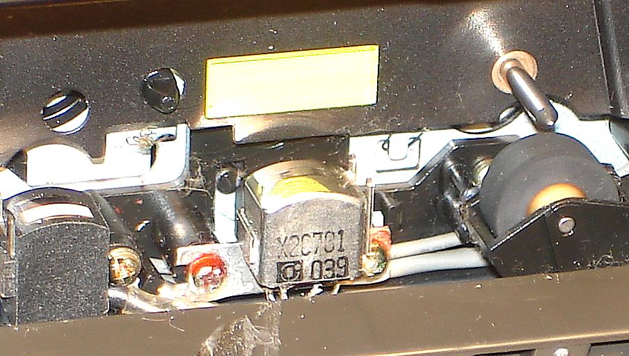

    Кстати, какая голова стоит в Вашем 255-ом Техниксе, можете поделиться
    В Техникс этот мне достался от одного канадского радиолюбителя меломана ( до него тоже никак руки не дойдут) , я думаю что он менял головку на нём и кажеться на не родную.
    Точно, нашёл данные на неё. Производства ГДР фирмы RFT Гм! И где он её сдесь на западе раздобыл?
    Кстати, на старой кинематике головки были уже изрядно изношены, хотя я точно знаю, что она в студии не работала, ибо знаю её с самого начала эксплуатации.
    Вот это в точку. Голову кличут SX, а аппарат - Technics RS-M85. Если я не ошибаюсь, первый кассетник с кварцованным прямым приводом тонвала. Очень интересная машина, я её, скорее всего, переделаю в аппарат для записи измерительных кассет, используя только механику и управление. Скорость держит на ура, азимут тоже, детонация низкая.

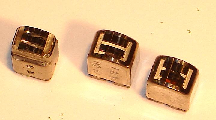

    -vu-,
    Вот ещё вспомнил!
    От этого товарища достались ещё три новые стеклоферритовые головы неизвестной породы, мож от Техникса Жаль что без крепления и направляющих от тобы использовал
    То что я вижу на фото не оригинальная бошка.Бошка на 9-ке совсем по другому выглядит.
