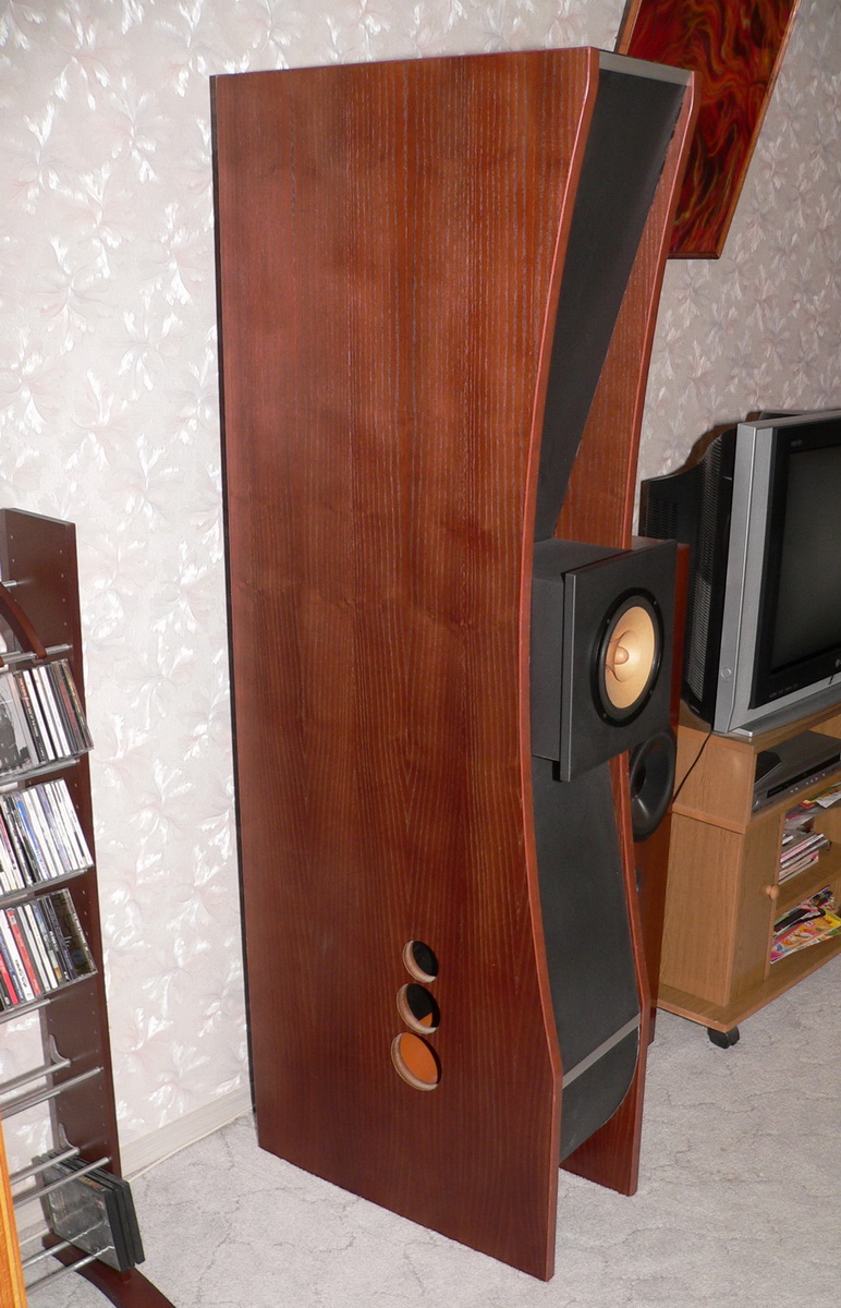

    По умолчанию Re: Широкополосники Sonido
    не помню, какой 12

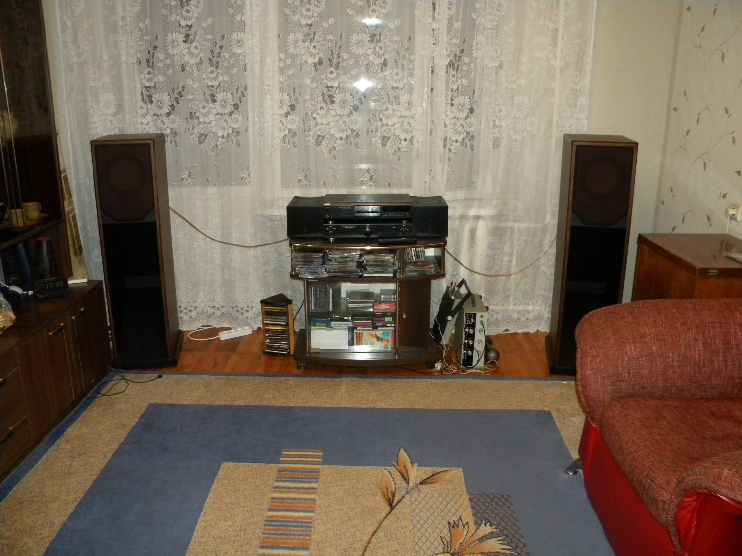

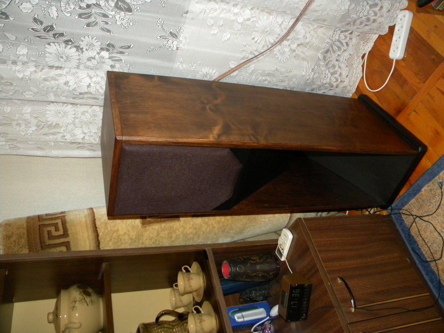

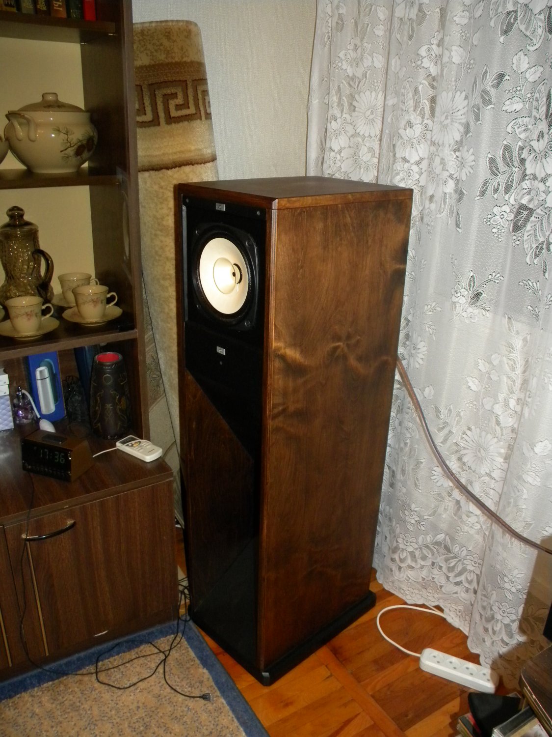

    Когда я делал МАУХОРНЫ, они мне казались очень большими. Но через 2 месяца - это уже такие
    малышки. Так, что и АИОНы, я думаю не такие уж и большие, ну чуть больше полочников.
    А масса диффузора у FE - 15гр, а это на целых 1/2 больше М у SONIDO. К тому же диффузор более
    плотный, а мотор более мощный, и бас соответственно поувесистее. С этим я вроде разобрался,
    и остановился на АИОНе.Только вот предпочитаю фанеру, а шлифованную таких размеров не
    знаю где найти.
    VlSavosin, Разве это MAUHORN 12? У вас слева шкаф не откроется, а справа за машинку не сядете. Стандартный лист влагостойкой фанеры вполне вписывается в необходимые габариты.
    Karmadon, да, это именно маухорны 12, только несколько изменён дизайн передней панели и добавлен постамент.Все внутренние размеры соблюдены, а наружные-1180x298x425.
    Для АИОНа места, конечно, маловато, но он влазит впритирку. Можно ещё немного сдвинуть шкаф, а машинку всёравно выкатываем, раз в год, примерно.

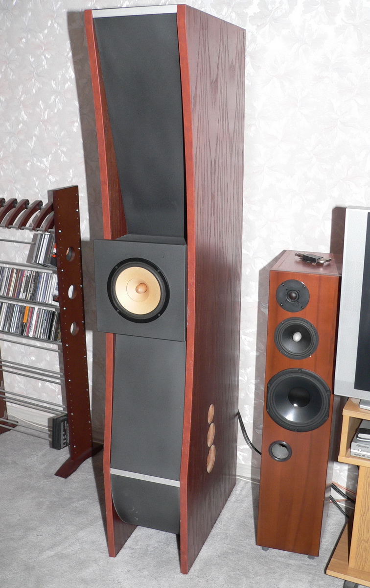

    Цитата Сообщение от karmadon Посмотреть сообщение
    Наконец то и я закончил этих монстров. Звук очень порадовал. Я конечно ожидал, что будет хорошо, но настолько... И жена открыв рот слушала. Несомненный успех.
    Вложение 88188Вложение 88189
    ...И я там был
    ...Мед-пиво пил...
    ...По усам текло...
    ...А в рот... ПОПАЛО!!!
    Ну что сказать...
    Если с конца - гениальный динамик!
    А еси сначала...
    Ну что сказать...
    БОЛЬШОЙ ЗВУК
    Детальный, быстрый, мощный.
    От мидбаса до ВЧ - ИДЕАЛЬНО.
    Ни завала по ВЧ...
    Ни гнусавости от рупорка...
    Ни излишне-медленной теплоты...
    ПЛЮС свойственный всем ширикам вовлекатор...
    да, еще... ВЧ - Д О С ТА Т О Ч Н О.
    Остался рупорный БАС.
    он ДРУГОЙ.
    не хуже, не лучше - просто другой.
    Не плотный, как ФИ
    Не легковесный, как ЗЯ
    Другой.
    Даже квадратную комнату толком не заводит...
    При этом он есть...
    В-отличие от ФИ он НЕ ОДНООБРАЗЕН.
    Контрабас своим разнообразием просто пленяет...
    Думаю, грамотная расстановка вылечит все "детские болезни".
    ЗЫ Я в тихом шоке.
    Боремся с головами.
    Дорабатываем.
    Фильтруем.
    А толку?!
