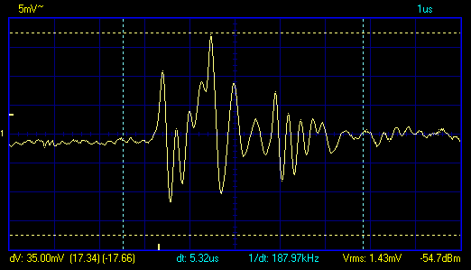

    Ну собственно вот оно.
    Катушка 10 витков на ферритовом стержне диаметром 7мм подключена к щупу скопа, катушка расположена рядом с тором на расстоянии ок. 1 см.
    Мост KBPC2510, после моста две банки на 15000мкф, ток нагрузки 1.5А.
    Видны импульсы зарядки емкостей, стрелкой показан звон.
    Отмеченный участок растянут по времени.
    А если приложить катушку к проводам от транса до моста, то та же хрень еще красивше
    С шотками ничего подобного не наблюдается.

    А если к щупу прикрутить антену
    Это не эфир. Это помехи от моста. При выключении БП они пропадают.
    писано не для особо "одарённых" в звуке, можешь слуну оставить себе,
    Для "особо одаренных" повторяю: тот же транс и БП с мостом из диодов шоттки - помеха отсутствует, видны только НЧ импульсы зарядки, так что вопли твои как всегда мимо.
    Небольшая катушка, подключенная к щупу, как средство обнаружения ЭМ-излучения в схемах - это стандартное средство.

    На осциллограммах амплитуда ВЧ помех от запирания диодов - милливольты. Вот что интересно: что больше - помехи от запирания диодов, или помехи от гармоник несинусоидального тока, который измеряется амперами, а то и десятками ампер?
  17. #656
    13.08.2006
    Омск
    6,497
    По умолчанию Re: Шоттки в выпрямителе
    Зато частоты порядка Мгц, которые отлично наводятся везде где можно.
