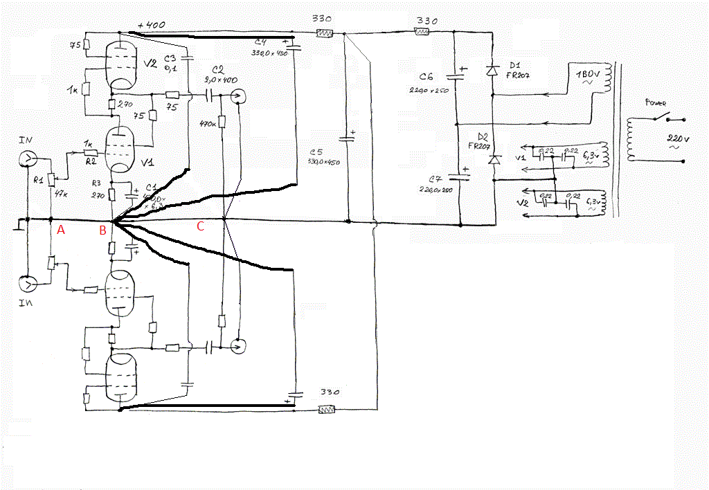

    Питание УН автор рекомендует организовать общее, согласно схемы
    Там не рекомендация - именно так, а можно и так. У меня 2й моно будет, с "землями"- вопрос отдельный. Общее соединение на корпус 2х каналов обычно у входа (было и здесь не раз) или ищем лучшее место, а земли каждого поканально согласно рекомендациям.

    При правильном монтаже все будет ок. В моем экземпляре хоть головой внутрь АС влезай - ничего не слышно. Но схема и монтаж почти двойное моно, земли соединяются только на входном разьеме, дальше все раздельно.

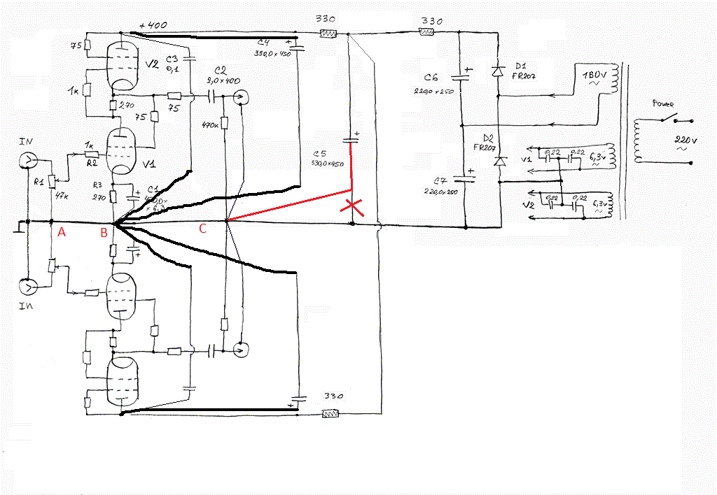

    точку выхода земли я бы с С5 делал...
    Я привел не свою, а эскиз автора. УН скорее будет навесным монтажом, варианты для исправлений будут.

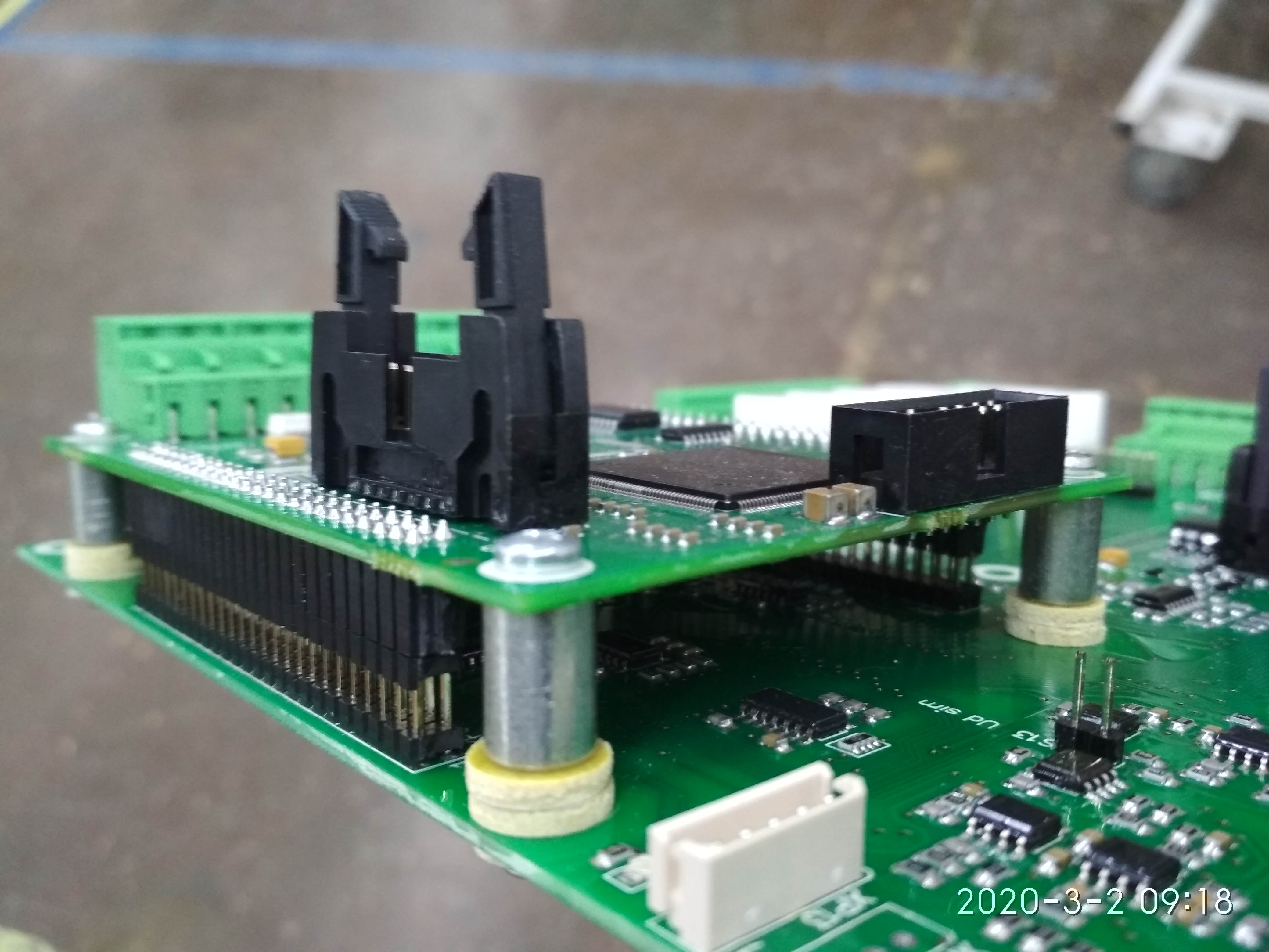

    По теме соединения батарейки. Вот промвариант, используемый около 20 лет.

    Вот промвариант
    Кстати, такие рассматриваю как один из вариантов, с защелками, ибо на дополнительный крепеж платы просто не будет места.
    Еще вариант
    https://www.tme.eu/by/ru/details/15e...-04p-14-00a-h/
    https://www.tme.eu/by/ru/details/15e...5-04p-14-00ah/
    В таких перпендикулярные платы держатся тоже прочно. Проверено.

    В моем варианте, при горизонтальной установке, на краях платы устанавливаются уголки с отверстиями для крепления.
    Зелёненькие по ссылкам так же надёжные, но мне не попадались обе стороны разъема под пайку. В общем тема имеет право на жизнь.
    Сейчас пощелкал разъёмами. Да зелёненькие будут получше, так как они с защёлками и сами по себе держатся очень нежно.

    Автор в своё время писал, что общая точка должна быть на обкладках С1 (по схеме в стартовом посте). И вход, и выход, и силовая часть.
    кто ж против, только надо будет и входные разъемы и регулятор громкости и выход также организовать все из этой точки, точнее все! в этой точке как можно ближе ... если у вас получится - будет ок.
