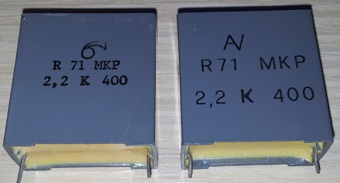

    Ещё раз хочу вернуться к посту #6542 и сузить вопрос.Какой из этих конденсаторов лучше поставить на вход УМ.И ещё в догонку вопрос-кто производитель конденсатора на первой фотке?Вложение 200536Вложение 200537

    volody62, из этих никакой. Там у Вас на др. фотке есть Сименс (о котором чуть выше говорили), вот его и ставьте.

    Из этих - голубенький, хотя оба мало чем отличаются.
  6. #6526
    08.05.2010
    По умолчанию Re: Конденсаторы
    ЧувакТак он же МКТ(хотя и Сименс),не ужели это лучше чем полипропилен ?
    pyosКоричневый,он же не металлизированный,может и звучать будет лучше?

    volody62, чем тот пропилен, что на Ваших фото, в разы лучше, если не в десятки раз!
  8. #6528
    08.05.2010
    Чувак, Читал на форуме,что лавсану не место в сигнальных и околосигнальных цепях.Я поэтому и задаю вопросы знающим форумчанам,т.к сам не имею опыта,а хотелось бы сразу поставить лучший конд. из имеющихся.
    Так бывает.
    Обычно да, но бывают и исключения, например высоковолььтные стековые эпкосы большой емкости (10-20мкф 250-500в) ведут себя неплохо хоть и лавсан.
    У тебя на фото все конденсаторы - с металлизацией.
    Ты или дай обоснование своим словам, или иди наконец уже отойди от новогодних каникул.
    PS если опять начнутся сказки про чудодейственную ауру арийских фирм типа Сименса, Телефункена и т.д., открою маленький секрет - конденсаторы Epcos и есть бывшие сименсы

    Коллеги, подскажите. Кондёры с фото применимы в аудио?
    Да.

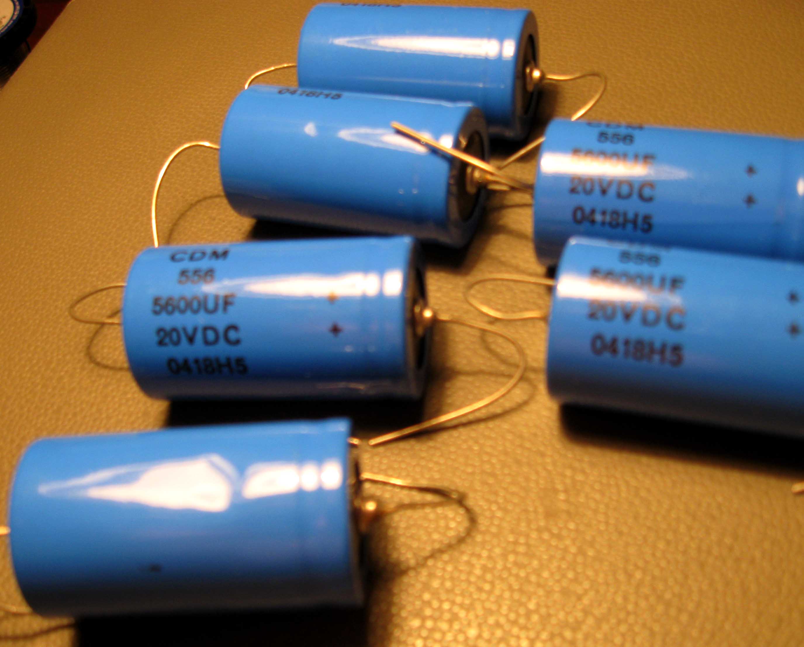

    Приехали из США конденсаторы, возникли вопросы:
    - фейк или нет? Отличается цвет (вроде темнее, чем обычно) и, что главное, ток утечки. После прогонки на номинальном напряжении в течении почти 2-х часов приблизительно 300 мкА.
    - формула из даташита для расчета тока утечки: 0,1(CV)v2+2uA. Получается приблизительно 35uA. При каком напряжении нормируется ток утечки?
    - насколько сильно влияют небольшие помятости на корпусе?
