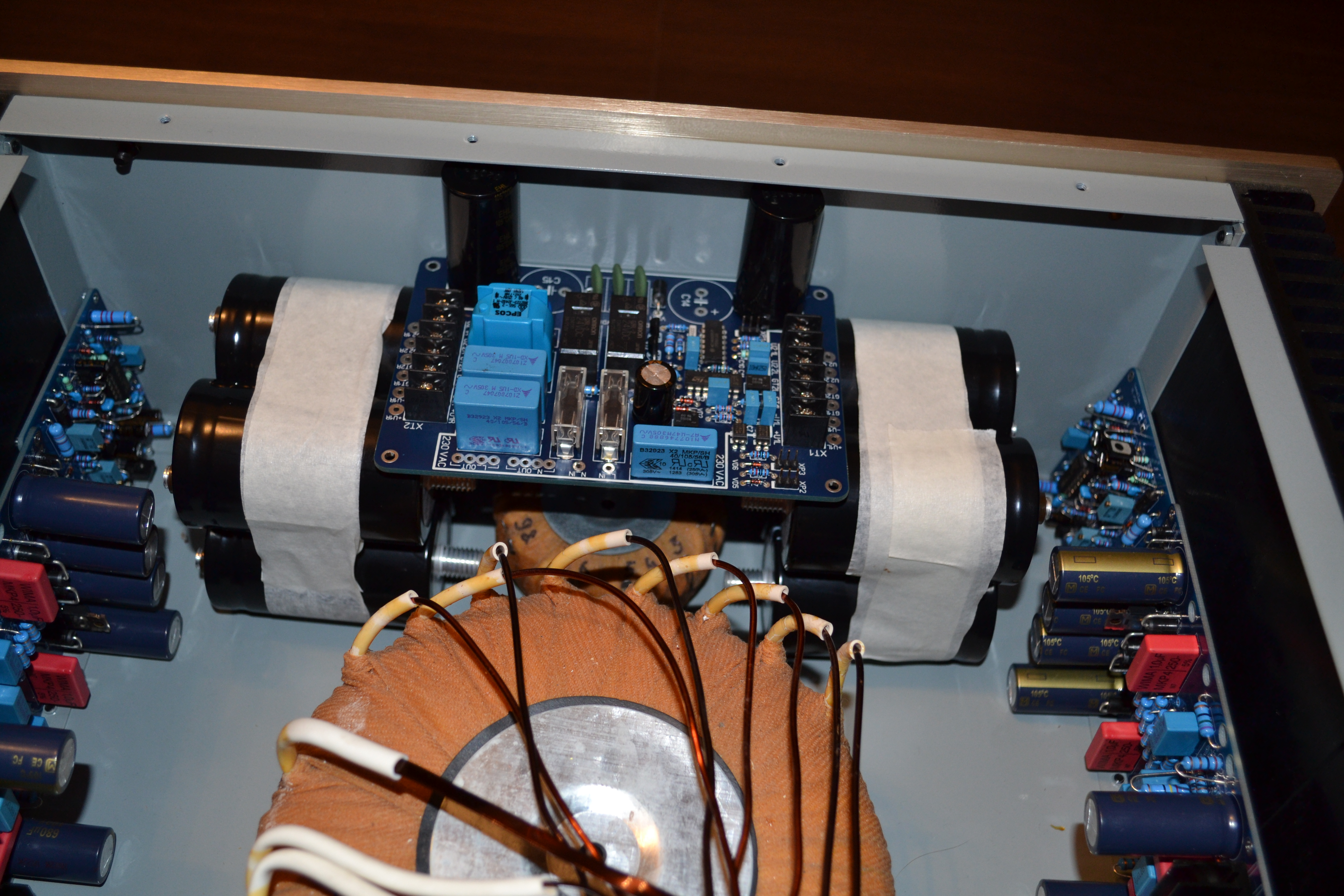

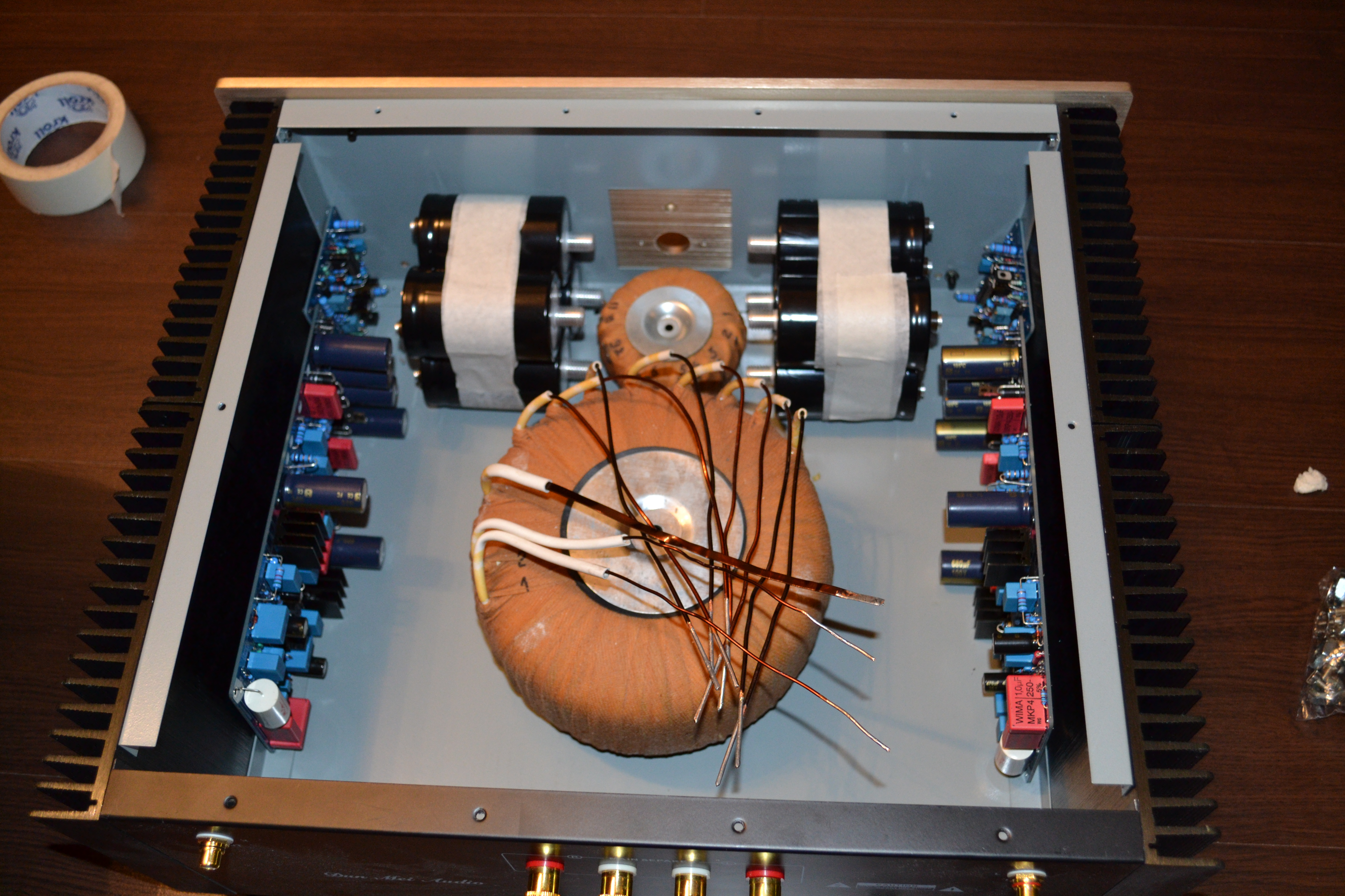

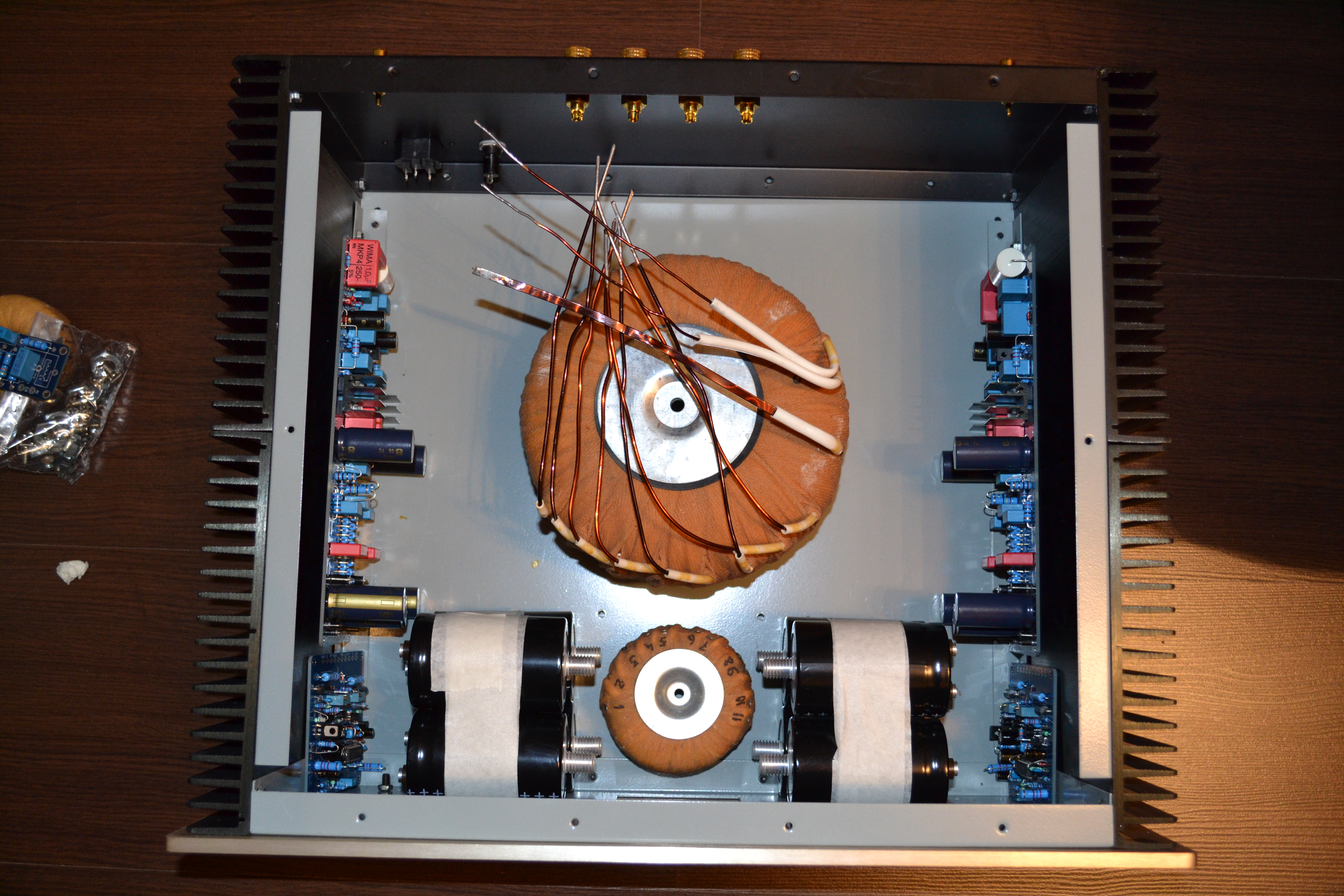

    Здравствуйте.

    Прошу совета по расположению элементов в усилителе
  20. #6519
    Старый знакомый Аватар для Alexsandr
    29.05.2008
    728
    В оглавлении ветки всё уже сказанно, почитайте и посмотрите внимательней
  21. #6520
    Частый гость Аватар для LAZZER
    16.07.2009
    Краснодар
    210
    Мощный трансформатор передвинуть максимально близко к передней стенке, сверху над ним поставить маленький, конденсаторы с сетевым фильтром сразу за трансформаторами. (поменять местами большой трас и конденсаторы)
