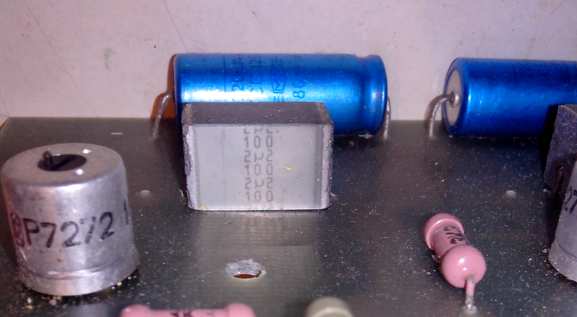

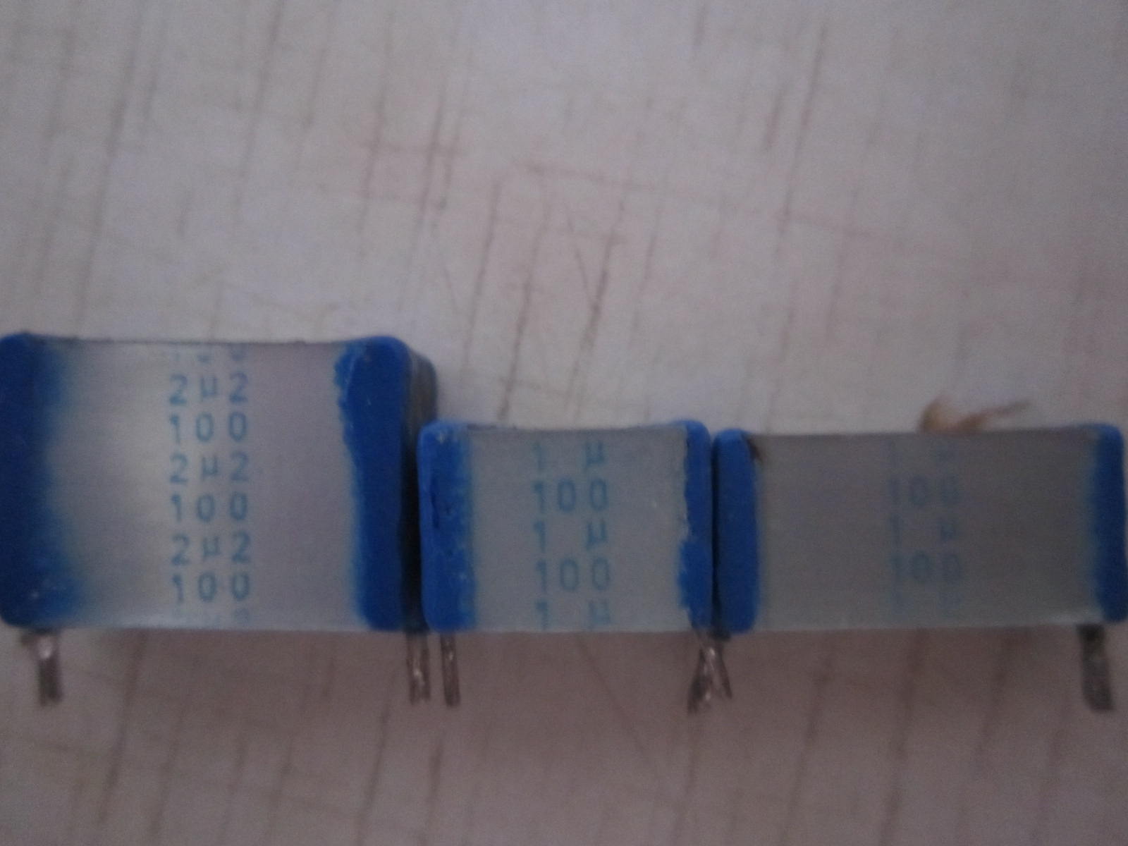

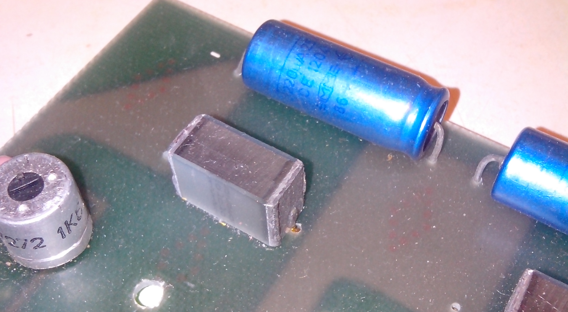

    Парни а ктонить видел (знает) что это за кондюки
    номинал красивый, а вот не керамика ли это "болгарская" по типу к10-47
    плата бп, на ней еще стоят 2е ua723. а маркировка платы iks-22.1.2.3))

    По умолчанию Re: Конденсаторы
    Очень похожи на серию Epcos Silver Cap - это MKT, то есть лавсан.

    расстраивает меня ваш ответ, и ни туда и ни сюда
    пс. точна Silver Cap первая же картинка ведет на них.
    пс2. только по всей видимости с учетом времени их выпуска это сименс
    Вот дока на те, о которых я говорю.

    Вот это siemens, так как стояли в аппаратуре 90г, выпуска, где почти всe комплектующие были тоже siemens.Нажмите на изображение для увеличения.
