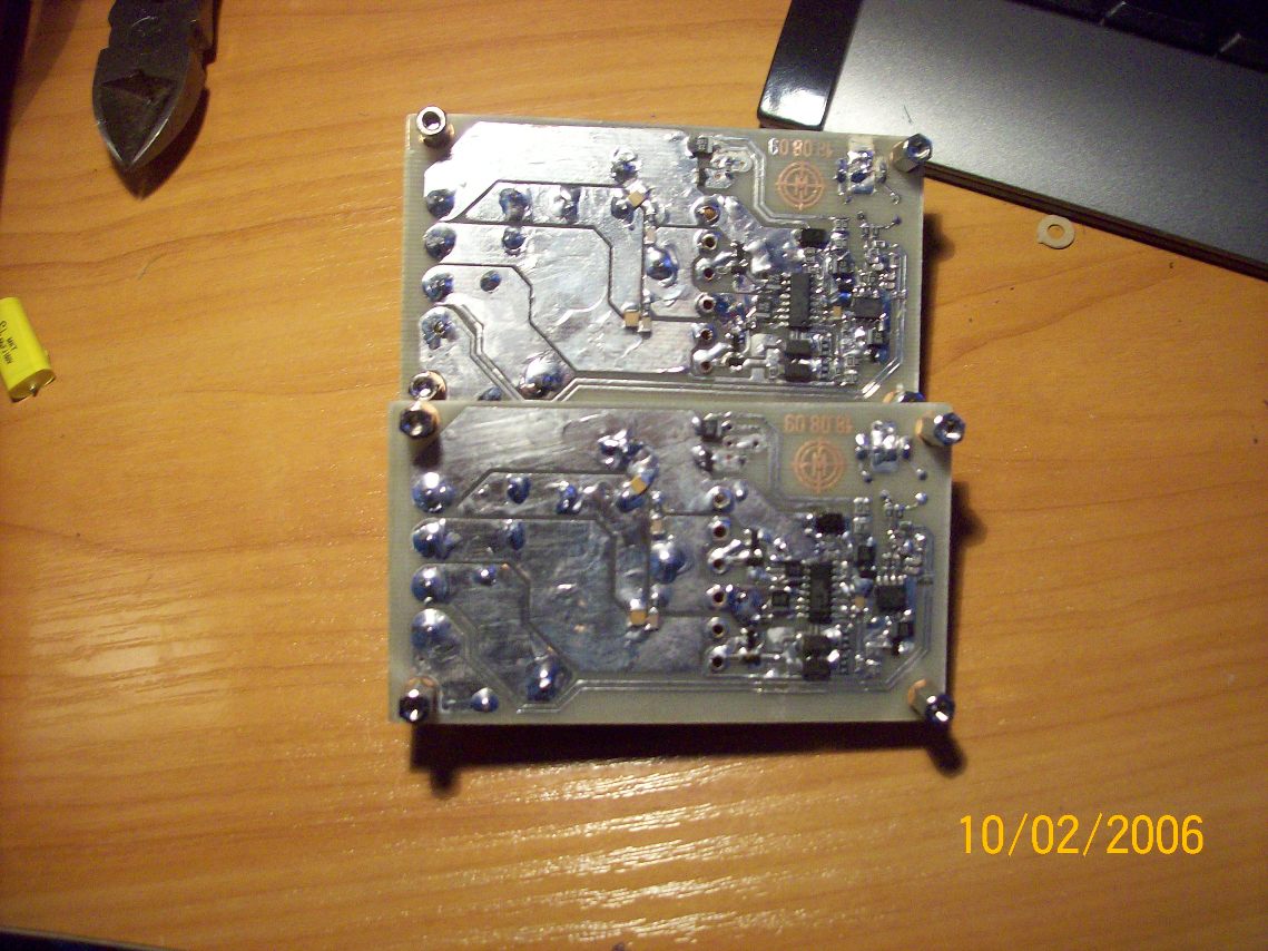

    типа UP, усь на базе Cakeamp от Бендера(LM311, IRS20955S) , немного доработанная схема ( добавлены BC807-817 и IRFP4227) Разводку помог оптимизировать IVX, в общем моя только реализация

    witali, На какую мощность расчитываете, и как с надежностью?
    Всегда!!!
  8. #6488
    21.02.2005
    Владимир
    880
    По умолчанию Re: D class для саба.
    до 800 ватт, надежность хорошая

    ну уж "помог", на пару вапроцов ответил и всё Для 800вт сильно мелки дроссели.

    если топология паты не провоцирует драйвер на защёлкивание (либо 20957 пользовать для пущей уверености) и обвес схемы защиты корректно организован, то глухое КЗ не должно быть проблемой.
    зы: имхо 800Вт по моему тоже крутовато для конкретно данной реализации.
    На какую нагрузку?

    Цитата Сообщение от leonidos Посмотреть сообщение
    На какую нагрузку?
    на 4 ома
    Олег, мостом на 4 ома 140 вольт, нормально держит, не защелкивается, так и одиночно 78 вольт на 4 ома, дальше просто КУ не дает подняться, а мне лень паять резики
    RM12 как будут?
    кз на 30 минут, или на 40 лет, это вообще не показатель надёжности, поскольку сея процедура, даже мосфеты не прогреет.
    Я вижу, что дроссель мелкий, но какой это сердечник точно, какой зазор и индуктивность, не знаю, поэтому сомневаюсь на счёт 800вт.

    аналогичного мнения.
    800Вт с моста, выходит по 400Вт с брата. Жарковато конечно, но если дроссель погуще взять, то вполне реально, имхо.

    800Вт с моста
    не с моста, с моста почти 2,5 кило
