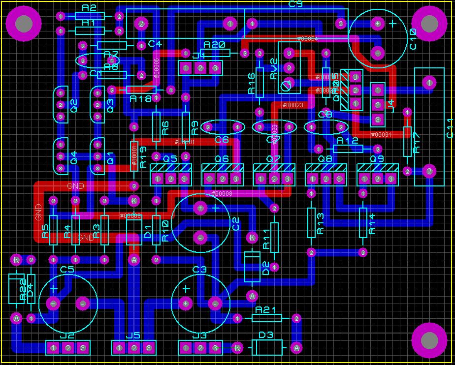

    Цитата Сообщение от rw4pir Посмотреть сообщение
    что скажете ?
    Опять, непонятно где, картинки находятся...
    Много лишних сантиметров дорожек. R6, например, можно ниже и левее поставить - будет меньше пересечений и длины дорожек. При том, что на плате нет мощных цепей - она вся в дорожках, это для красоты?

    и так плохо?

    Ведь сказано-же, что всё можно сделать на одной стороне, это раз; второе - силовые дороги должны быть много шире, для примера посмотри хотя бы печатки, наработанные коллегами, например пост 20(печать от Killera), печатка Дяди Федора(пост 98). Для моделирования лучше попробуй Sprint Layout 5 - проще некуда, огромные библиотеки компонентов, если чего-то не хватает, запросто можно создать свою модельку. Удачи.

    я протеусом делаю, исключает ошибки в печатке, дорожки зачем тут толстые? нагрузки то нет не какой, это только усилитель напряжения, и драйвер, выхлоп отдельно, платы заказываю на заводе, могу проект протеуса скинусть, кому не сложно мож помогут ?

    rw4pir, перед разводкой плат советую почитать любую монографию М. Л. Волина о борьбе с помехами и наводками в электронных устройствах, можно Атаева и Болотникова "функциональные узлы систем высококачественного звуковоспроизведения". Вкратце - питающие и заземляющие дорожки должны быть шире остальных, сигнальные - как можно короче, для симметричных схем желательно и платы разводить симметрично. Всё свободное место на плате лучше залить полигонами земли и питания. Разводка плат - отдельное искусство. Я имею ввиду хороших плат.
    и так плохо?
    Расположите элементы так, как на схеме, буде легче, меньше перемычек, да и понятнее.
    и так плохо?
    зачем же изобретать велосипед?

    Кстати, можно подсмотреть разводку платы у других, более опытных
    И спрашивать, почему сделано ТАК, а не иначе.

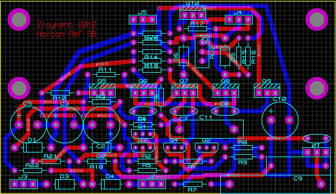

    так тоже непойдёт ?

    rw4pir, попробуйте хотя бы трёхслойную плату. Один слой оставьте под силовую землю. Всякий раз когда нужно подключиться к земле просто делается переходное отверстие. Коллекторы силовых транзисторов лучше всего в непосредственной близости шунтировать керамикой (опять же земляная площадка под шунт-конденсатор прошивается на GND-слой). Нужно стараться делать как можно меньше петель. Не надо опасаться перемычек или переходов на другой слой. Важно чтобы сигнальная цепь была как можно более короткой. Её надо трассировать в первую очередь. Питание и т.п. разводится потом. В разработке плат самое главное (и сложное) - это правильная расстановка элементов.

    3х слойную не как, мне тока 2х могут делать...
    При хорошей сноровке всё это можно сделать и на двухслойке!
    Из двух двухслойных плат можно сделать трёхслойную.
    так тоже непойдёт ?
    а в этой программе же можно дорожки рисовать под углом, почему бы не зделать по наименьшему растоянию между контактами?
    тоже непойдёт
    да. R5 R4 можно местами поменять, например и немного подвигать.
