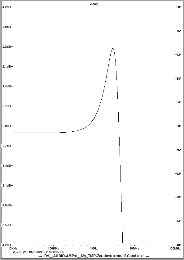

    При симуляции выхлопа с 15032/15033 в первой паре - внезапный пик на 3МГц.
    Не это ли причина неудовлетворительности их применения?
    Или ошибка симуляции (моя)?
  3. #6462
    12.09.2008
    Калуга
    3,156
    Лёш. Там у любого параллельника пик.

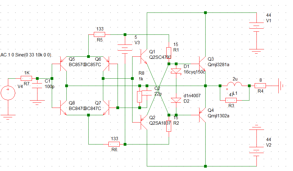

    информация к размышлению.
    10kHz 30Vamp на выходе - искажения 0.004 %
    то же самое без 4-х добавленных почти бесплатных транзюков - искажения 0.18%

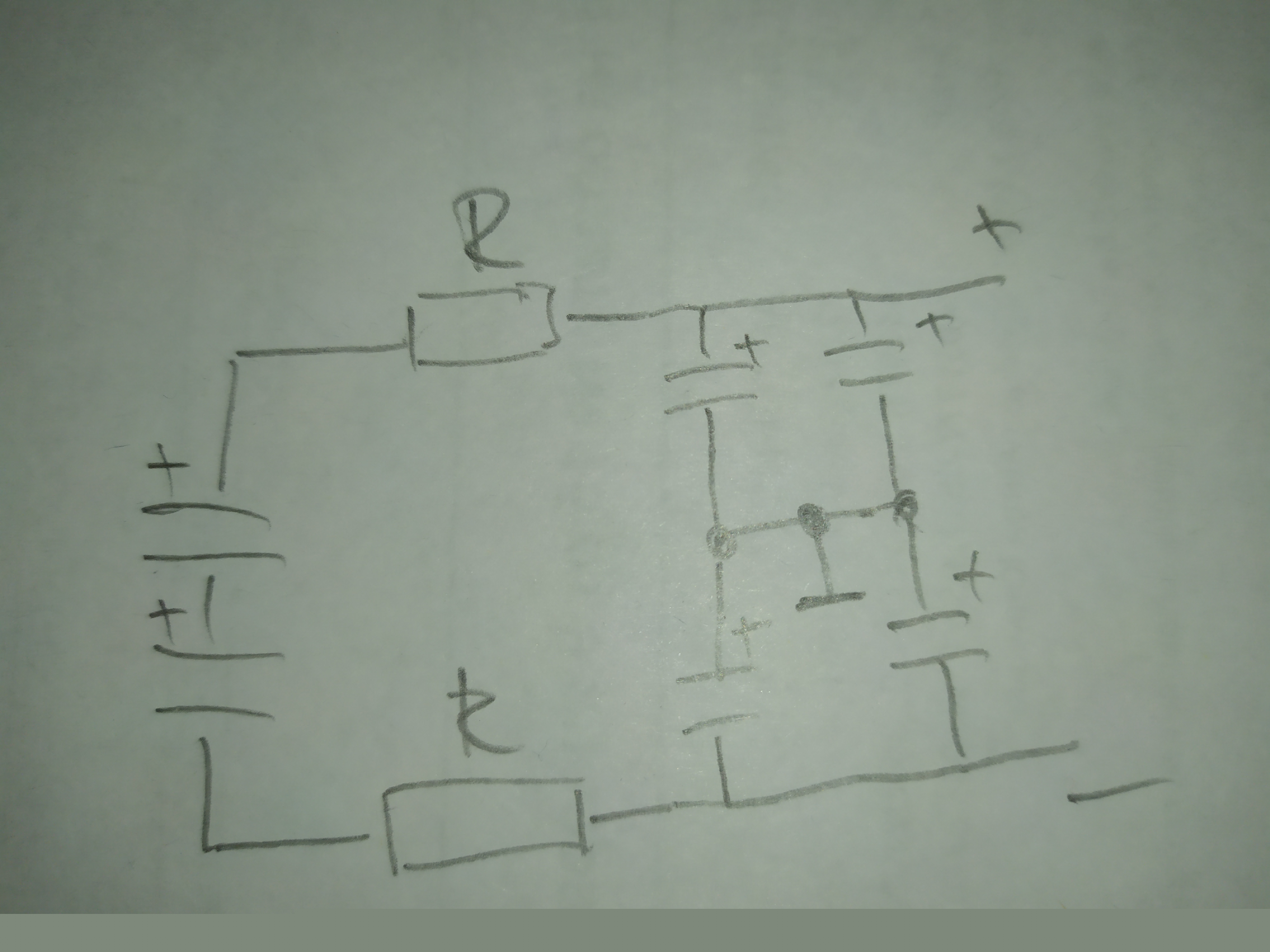

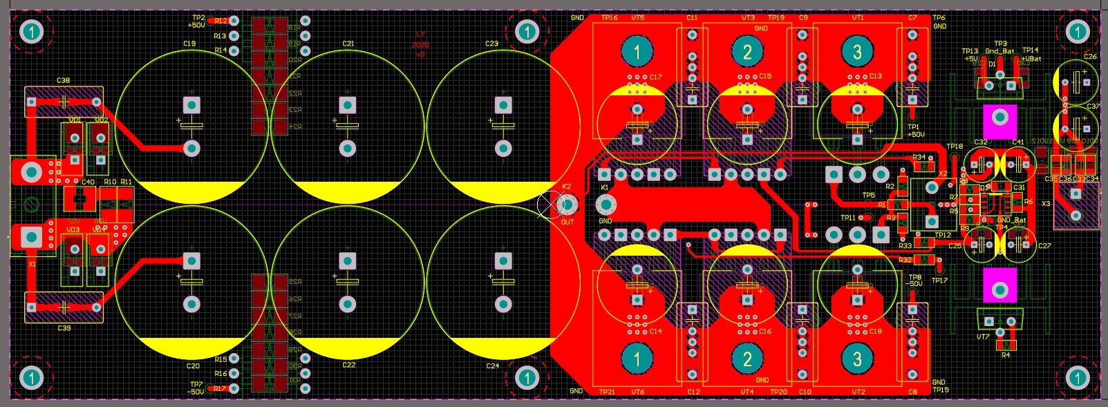

    Цитата Сообщение от Казатель Посмотреть сообщение
    Могу поделиться своим проектом. Советуйте, что можно поправить, пока не отдал в производство, пока только макетировал.
    Вложение 364971
    А два первых кондера ВК не последовательно должны быть разве? А общая точка на оставшейся четвёрке. В смысле вот так:Нажмите на изображение для увеличения.
  10. #6469
    Частый гость Аватар для Казатель
    24.01.2013
    379
    Цитата Сообщение от slonek Посмотреть сообщение
    А два первых кондера ВК не последовательно должны быть разве? А общая точка на оставшейся четвёрке. В смысле вот так:IMG_20200227_173142[1].jpg
    В принципе да. Тогда на входе нет смысла ставить два конденсатора - можно обойтись одним, но более высоковольтным.
    Я склонен считать что 2 будет все таки лучше. Во первых, индуктивная составляющая. Во вторых, один кондер на больший вольтаж будет по масса-габаритам отличаться, тем более у вас питание судя по плате +/- 50В. А большие ёмкости на большое напряжение еще найти надо. В третьих, по моему, с двумя кондерами эстетичнее плата смотрится, но это уже вкусовщина.
    На сколько я помнюю топикстартер говорил про 2 резистора.
    Но я бы оставил как есть, ведь фильтрация питающего напряжения происходит в обоих случаях, но в исходной схеме остается возможность докинуть емкости для сигнального тока просто заменив резисторы перемычками.
    Так в том то и фишка, что вводя общий конденсатор мы увеличиваем емкость в двое.
    Последний раз редактировалось slonek; 27.02.2020 в 18:09.
  12. #6471
    24.01.2013
    379
    Я оставил бы как есть, ведь фильтрация питающего напряжения происходит в обоих случаях, но в исходной схеме остается возможность докинуть емкости для сигнального тока просто заменив резисторы перемычками.
    Да, более высоковольтные конденсаторы уже будут болтовые и огромные. Эстетика пропадет.
    Да это само собой разумеется. Рассматриваем два случая - с соединением входных конденсаторов с землей и без. Для входного напряжения имхо без разницы эти варианты. Общий конденсатор - не вариант в данной реализации.
    Последний раз редактировалось Казатель; 27.02.2020 в 18:17.
    Тогда, в чем смысл резисторов между первой парой и остальными кондёрами?
    А что, в исходном варианте при соединении входных емкостей с землей резисторы свою функцию фильтрации уже не выполняют? Или я чего то не понял. Смысл в возможности применить разные варианты исполнения. Кому они не нужны - могут впаять перемычки.

    Ну уж если два входных конденсатора соединили последовательно, то сам бог велел соединить их среднюю точку со средней точкой выходных конденсаторов.
    Вот кстати не факт . Дело в том , что слишком большие ёмкости кондёров С8 , С9 ( по схеме ) вредны - так как уже не могут увеличить уровень низких частот , их и так достаточно с запасом , но вот снизить эффективность защиты от постоянки на выходе - запросто могут . В самом деле - если случится какая-то авария , то на выходе появится выброс напряжения - пока не перезарядятся кондёры ... но если их ёмкость слишком велика , то и выброс может получиться слишком длинным - достаточным для того , чтобы повредить НЧ динамик
    Так что если есть желание увеличить ёмкость фильтров - то лучше накидывать дополнительные кондёры ( с напряжением , в 2 раза большим ) между выводами + и - выпрямительного моста , и кстати , их действительно можно отделять от основных небольшими резисторами - получится RC фильтр для улучшения подавления помех выпрямителя . Но вот С8 и С9 - лучше оставить такими , как есть .
    ---------- Сообщение добавлено 20:06 ---------- Предыдущее сообщение было 19:59 ----------
    Я кстати думал про такие варианты ... выглядит весьма симпатично , и работать должно неплохо . Но есть один недостаток - так как дифкаскады тут работают в "барьерном" режиме ( напряжение Uбэ в среднем равно Uкэ ) , то размаха их выходного напряжения может не хватать для полной раскачки выходников на максимальный рабочий ток . Это кстати нетрудно проверить по даташитам на выходные транзисторы - там должны быть графики вольтамперной характерики ( напряжение на базе против тока коллектора ) . Ну а если "растянуть" базы дифкаскадов вверх и вниз , например сдвинуть потенциалы диодами - недостаток этот устраняется , но пропадает красота и изящество решения ...
    То есть, максимум, что можно ставить это 10 000 uF на общий и 22 000 на + и -, как было указано ранее? Или с общим можно "играть" в большую сторону?

    Казатель,
    Либо ставить все три кондёра в плече по 6 800 uF. Но смысл доп. пары и резисторов теряется.

    с MJE15032/15033 на входе. Так в таком применении последний вариант не понравился ( да и Алексей Бурцев от него отказался)
    А что именно не понравилось?
    Общий ( между + и - моста ) можно хоть в 10 раз увеличивать , хоть в 100 - питание просто будет приближаться к аккумуляторному , и что бы ни говорили сторонники увеличения ёмкости кондёров и усилителей-шкафов в 200 кило весом - начиная с какой-то ( относительно скромной ) ёмкости влияние этого действа на звук не удастся обнаружить Но вот С8 и С9 - лучше не увеличивать выше 15000-22000 мкф ....
    Так я же и спрашивал, в этом случае резисторы перестают работать как RC-фильтр для вх. напряжения?
    Если дело только в опасности выброса для акустики, то я защиту ставлю в любом случае. Есть такая акустика, которая может уже и при 10 тыс мкф пострадать. Да и просто надежнее, все таки акустика вещь дорогая и часто просто эксклюзивная, в разы дороже компонентов усилителя. Другое дело, что увеличивать емкость для сигнального тока уже смысла нет - это да.
