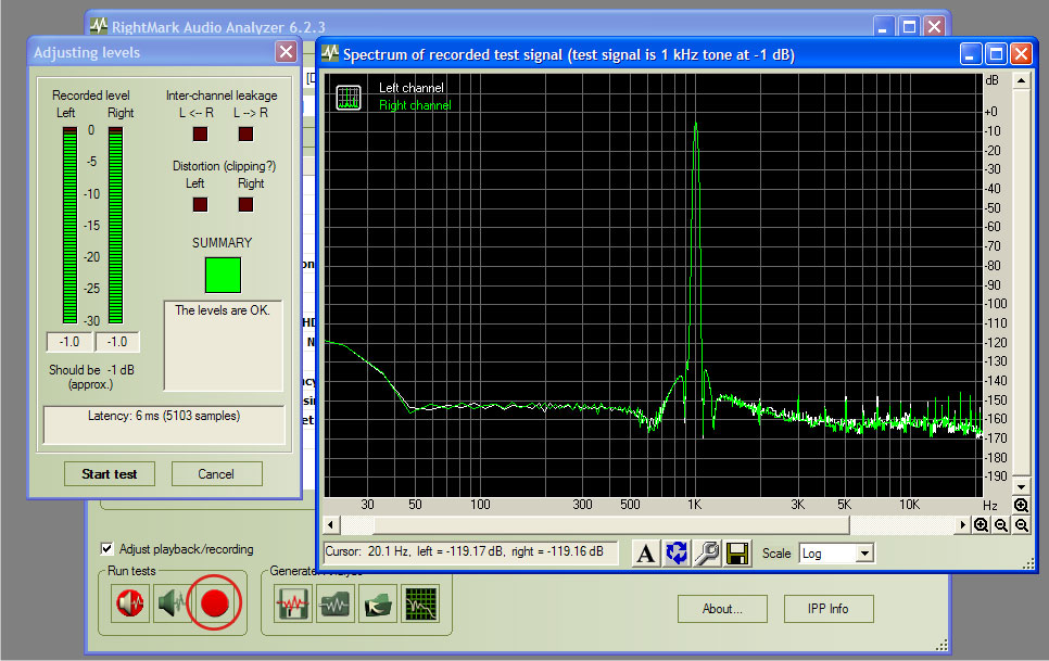

    Нас же интересует нижняя часть?
    По-моему Вы поступили нечестно!.. Вот здесь Вы выложили общие результаты. И что-то не коррелирует Ваша картинка, с параметром "уровень шума". Таким образом, Ваши результаты на 10 дБ даже хуже, чем у Subvender. Потому я просил выложить весь спектр в полном разрешении. Нижняя планка, без видимой верхней планки ни о чём не говорит.
    Приложил схему измерения.
    Анализатор спектра запускается кнопкой, выделенной красной окружностью.
    О, не знал, никогда туда не тыкал, спс!

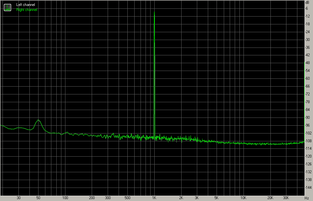

    Почему? Там же шкала с цифрами - децибелы на месте.
    Та ладно, выложу, только завтра уже. Все данные - на работе.

    По умолчанию Re: Усилитель Холтона
    Ничего себе на месте, полшкалы затёрто и не видно уровня основного тона.
    Я ж сразу написал уровень - 1,4 Вольта, а потом дописал - -3 дБ.
    Я это читал. Непонятно, почему уровень шума столь большой. Может из-за той гармоники 50 Гц?
    Уровень шума у меня здесь?
    Пожалуй, все боле-менее сходится. Уровень 50 Гц -84дБ, к ним, квадратически, добавляюся -90 .. -100 дБ (в широкой полосе) - вот уже и -77 дБ.
    84 - 77 = 7 дБ - насобиралось в оставшейся части 20 - 20 кГц. Я не большой математик, но похоже на правду...

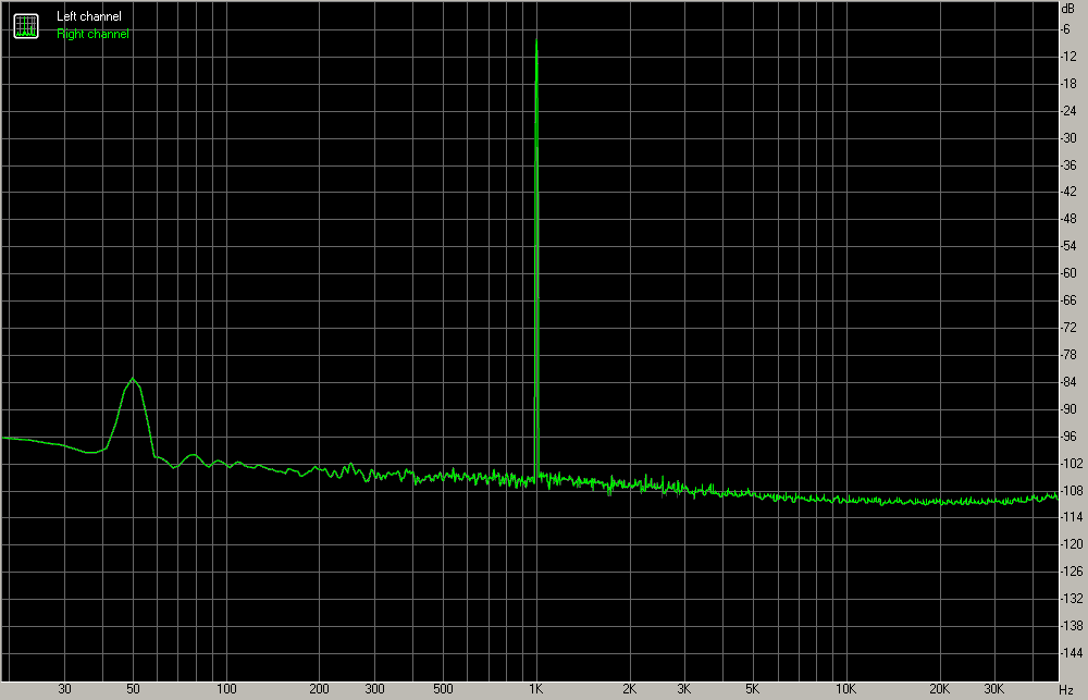

    Хотел перемерить сегодня, но:
    1. В сети какое-то кривое напряжение?, около 1-3 кГц на спектрограмме странные пульсации, и сетевой трансформатор странно зудит (такого раньше не замечал). Действующее значение в норме - около 220 В.
    Посмотрел - синусоида с плоскими верхушками и около нуля - зигзаги.
    2. Так как вы предлагаете - регулятор УМ на максимум - приходится полностью опускать оба регулятора громкости в винде почти до ноля, что совсем не удобно. Т.к. чувствительность моего УМ не 2 Вольта, а 0,3 Вольта, а Ку=80. У Холтона, наверное, тоже не 2 Вольта, а ниже.
    Потому измерения я сделаю (с полной картинкой), и если еще интересно, выложу сюда, но пользуясь регулятором громкости УМ - у меня регулятор громкости УМ будет процентах на 10.
    3. RMAA, действительно, может проводить измерения и при уровнях меньше -4 дБ, но для этого нужно убрать галочку "Настройка уровня воспроизведения/записи". Т.е. нужно, сначала эту галочку не трогать, установить -6дБ, а потом убрать, и сделать тот же, обычный, тест.
    ---------- Добавлено в 14:17 ---------- Предыдущее сообщение в 13:26 ----------
    Эти спектрограмы - не Холтон (на всякий случай).
    Эти эксперименты оказались полезны, я выяснил, что у меня есть проблема с входным сигнальным кабелем, который идет от входного разъема, через регулятор громкости, к плате УМ.
    Если добавить короткую перемычку между общим на входном разъеме и общим на плате УМ, то наводки 50 Гц уменьшаются почти на 9 дБ.
    Это - не Холтон.
    Но, если эта перемычка длинная и неудачно расположена, то растут наводки 150, 250 Гц и т.д.
    Последний раз редактировалось Vovk; 06.01.2012 в 15:31.

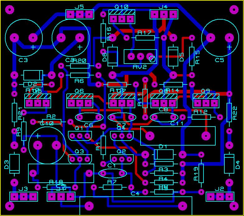

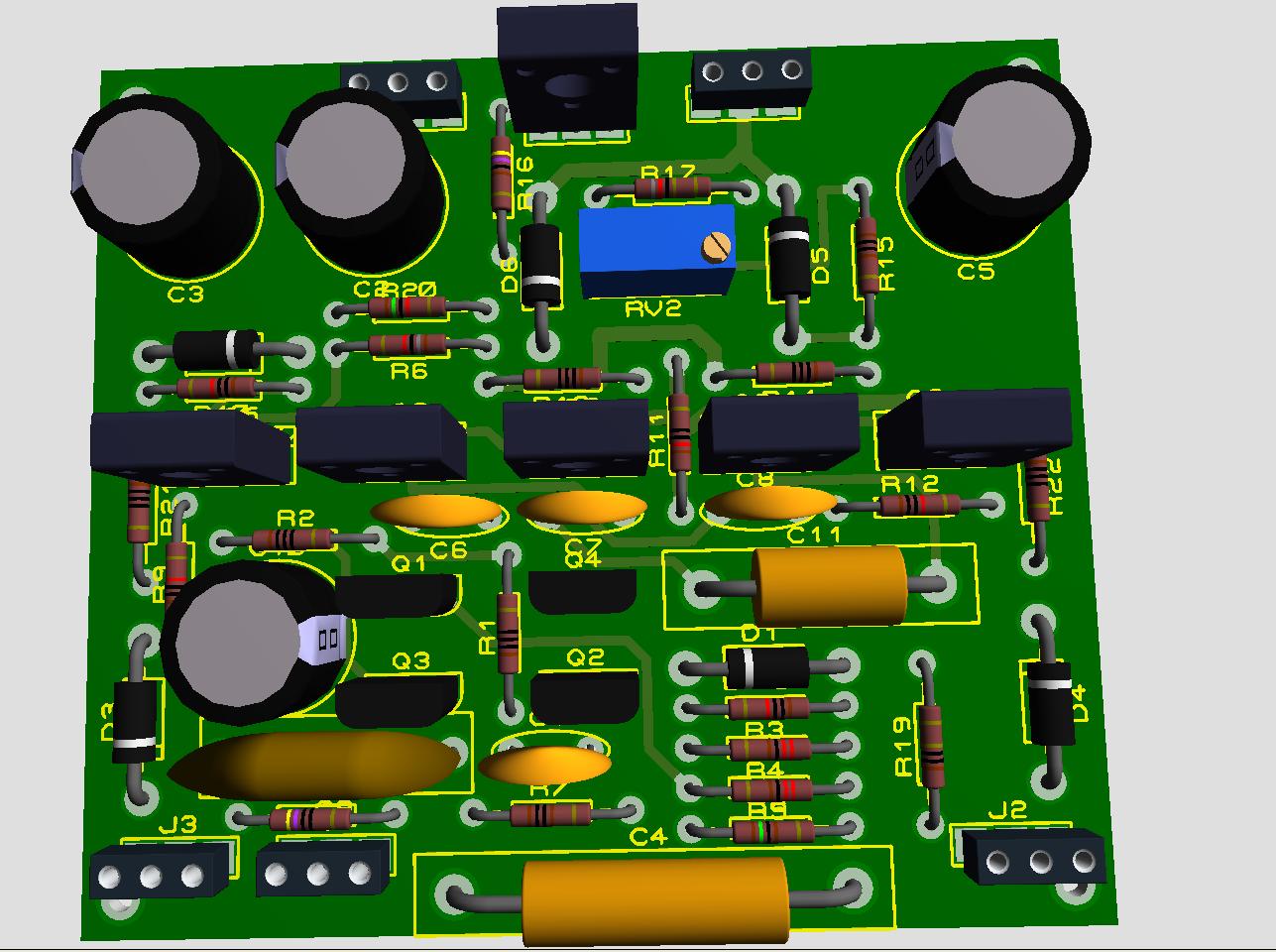

    вот печатку развёл в протеусе под холтона, но без вк, вк будет отдельно ещё не решина на чём, думаю 1058 и 162
    что скажете ?
    Ну кроме оформления ужасного - надписи залезают на габариты деталей и другие надписи - не предусмотрено место под радиатор Q5-Q9. Видимо предполагается лепить Г-образный, непонятно в какую сторону, что бы регулятор тока покоя не закрыть (или сверлить отверстие в радиаторе).
    PS Нафига лепить дорожки такими ступеньками, как в нижней части, если углы все равно не кратны 45о
    радиатор Q5-Q9.
    все 5ть транзисторов на радиатор, он небудет доконца платы, деталли не заденет, а стиль дорожек разница та ?
    а в чем вообще тайный смысл использования автотрассировщика для этой схемы?
    Можно RMAA просто использовать как анализатор спектра (об этом писал в посте #6514).
    у меня RMAA начинает писать по той красной кнопке, и через пару секунд вылетает с какой-то страшной ошибкой
    Криво, некрасиво (не только внешне, но и функционально. Например, питание) Дорожки тонкие. Разляписто на 2 слоя, можно и в одном всё уместить, оставив второй под общий полигон.
    И к чему эти понты с 3D-моделью...
    rw4pir, так платы не разводятся (советую более тщательно прорабатывать). В частности, можно использовать более плотное медное покрытие.
    С 3D красиво, только разве в альтиуме нет нормального 3D-рендера?
    ---------- Добавлено в 16:30 ---------- Предыдущее сообщение в 16:27 ----------
    Что за ЗК? Нужно работать в WinXP и выводить звук через аппаратный DirectSound (лучше ASIO, но RMAA кажется его совсем не поддерживает, хотя кнопка имеется).
