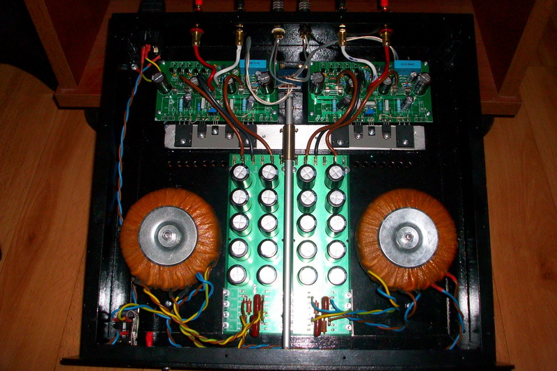

    Цитата Сообщение от Subvender Посмотреть сообщение
    Uвых=около 1в
    Попробую угадать ток покоя по спектрограмме: 40-50 мА?
    По 150ма на каждый транзистор,у меня по два паралельно.
    Т.е. 300 мА суммарно на выходной каскад. Тогда спектрограмма для 1 Вольта при подключении нагрузки не должна так сильно изменяться (на том рисунке НЧ-пульсации питания подскакивают на 14 дБ - в пять раз).
    Значит, у вас там косяки в разводке, иначе, пульсации должны были подскочить на 4-6 дБ, максимум. Странно, что оно при этом не фонит, а только еле-еле шумит.
    Разобрался, наконец-то, с фото УМ. Если общий провод к входным клеммам и сейчас идет, так как на том фото - откуда-то около трансформатора, отдельно от всего, прямо на входные клеммы - то это и есть одна из причин "леса" на спектрограмме.
    Измените его, никакие провода не должны проходить рядом с трансформатором. Например, выберите общую точку где-то чуть дальше от трансформатора, и подключите этот общий провод (провода) к платке, куда приходят четыре входных провода (селектор входов?), или прямо на входы соотв. плат УМ. Кстати, зачем вообще там этот провод, это не лишняя петля?
    Этот провод общий защиты, т.к. она-защита питается от своей вторички и для ее работоспособности нужен хоть один общий.Можно попробовать развязать резистором пару ом...
    Я подумал-грамотнее будет общий защиты подключить к силовым землям через 2шт по 10 ом к каждому каналу соответственно.
    А, ясно. А зачем вы его подключили к входным клеммам? Уберите его оттуда.

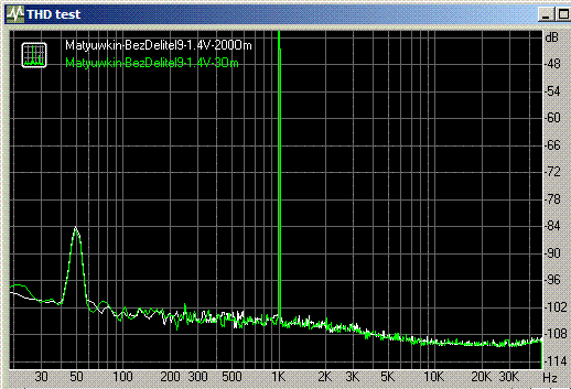

    Вот. 1,4 Вольта (контролировалось С1-55), -3дБ по RMAA.
    Сигнал с УМ (СЛУМЗЧ Матюшкина) подавался не на верхний резистор делителя, а прямо на средину (она же выход) делителя. Итого, нагрузкой УМ стал нижний резистор делителя 200 Ом. Второй график - это с нагрузкой 3 Ом.
    1 вольт установить не смог - очень низкий уровень сигнала, RMAA ругается и не меряет.
    Регулятор уровня линейного входа звуковой карты - поднимаю на максимум, т.к. по умолчанию он в положении 60-70%, и этого не хватает для измерений. Наступает ограничение где-то по входу?
    Видно, что пульсаций питания, никаких, нету. Но нужно учесть, что шумовая полка у моего СЛУЗЧ значительно, на НЧ децибел на 20, выше чем у обсуждаемого здесь Холтона.
    Единственное, что пугает - наводки 50 Гц, приблизительно на уровне обсуждаемого Холтона, даже на 3 дБ хуже. Откуда они - не знаю, из динамиков АС их не слышно . Если подключить УМ через трансформатор гальваноразвязки 220/220 - они здорово уменьшаются.
    В общем, пульсации если и были, то они потерялись за собственными шумами УМ - а они у СЛУМЗЧ Матюшкина, как видно, приличные.
    Странно, а причём здесь ругается RMAA или нет? Спектр он всегда показывает. Раз получилось 1,4 В привести с уровнем -3дБ на основной частоте, то и 1 В не должно быть проблемой. Кстати 50 Гц лезет капитально. А почему бы не приводить полную картинку спектра, а не вырезку (в последних версиях RMAA есть опция сохранить спектр в *.png)? Ещё бы не плохо приводить собственный спектр ЗК.
    Так он спектрограмму показывает, а полный цикл тестов не делает - "Очень низкий уровень синхросигнала". Соответственно, и сохранить особенно нечего, кроме спектрограммы с экрана.
    Минимальный уровень RMAA, при котором он хочет делать тесты -4дБ, а 1 Вольт - это уже -6дБ (для моей ЗК - Asus Essence STX), т.е. на два дБ ниже.
    Так я полную (по частоте) и привел? Или это не мне? Просто делал не кнопочкой "Сохранить в *.png", т.к. о ней постоянно забываю, а делаю по привычке скрин-шот (Alt-PrintScreen).
    Ваша спектрограмма полная по частоте, но не по амплитуде. Alt-PrintScreen - слишком плохо.
    А-а-а. Так это я специально увеличил масштаб, чтобы лучше можно было рассмотреть все, что находится около шумовой полки. Иначе, при полной шкале по вертикали, внизу совсем гладкая линия получается. Или, чтобы что-то можно было рассмотреть, нужно делать большой рисунок, на весь экран, как сделал Subvender - но я не вижу в этом смысла, т.к. в два раза большая часть рисунка будет пустой.
    Нас же интересует нижняя часть?
