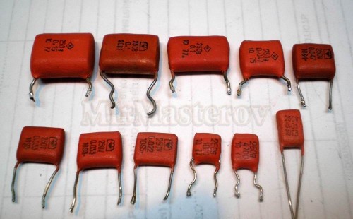

  15. #6435
    Частый гость Аватар для коста
    24.08.2008
    122
    По умолчанию Re: Конденсаторы
    Хотелось бы,(эти биполяры) поставить на высокочастотник,но,не хватает ёмкости в 0.5 мкф.
    Посоветуйте,каким конденсатором(тип диэлектрика) добавить.
    Цитата Сообщение от коста Посмотреть сообщение
    http://s22.postimg.org/au46fxwsd/STA77259.jpg
    Полипропиленом.
    Только вот зачем вообще ставить электролит на ВЧ? Есль бы была нужна ёмкость на пару порядков больше - тогда бы было понятно.
    А РР на 2 мкФ вроде как не дефицит, стоит недорого и по габаритам не сильно больше тех, что на фото.
  18. #6438
    24.08.2008
    122
    Цитата Сообщение от Bladerunner Посмотреть сообщение
    Полипропиленом.
    Акустика винтажная,как бы не навредить.
    Говорите Полипропиленом,каким ? Напылением или фольгой ?
    Этот,биполяр,и мериться как плёнка.
    Измеряется он в 10 раз хуже как минимум. Смотреть нужно либо добротность, либо тангенс, а не ESR, там и увидишь разницу.
