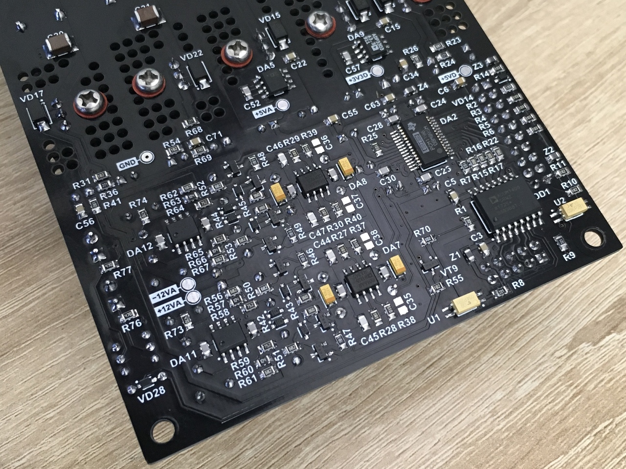

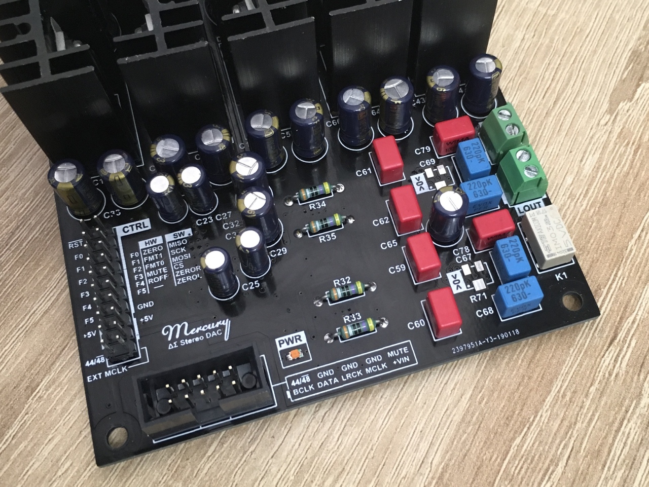

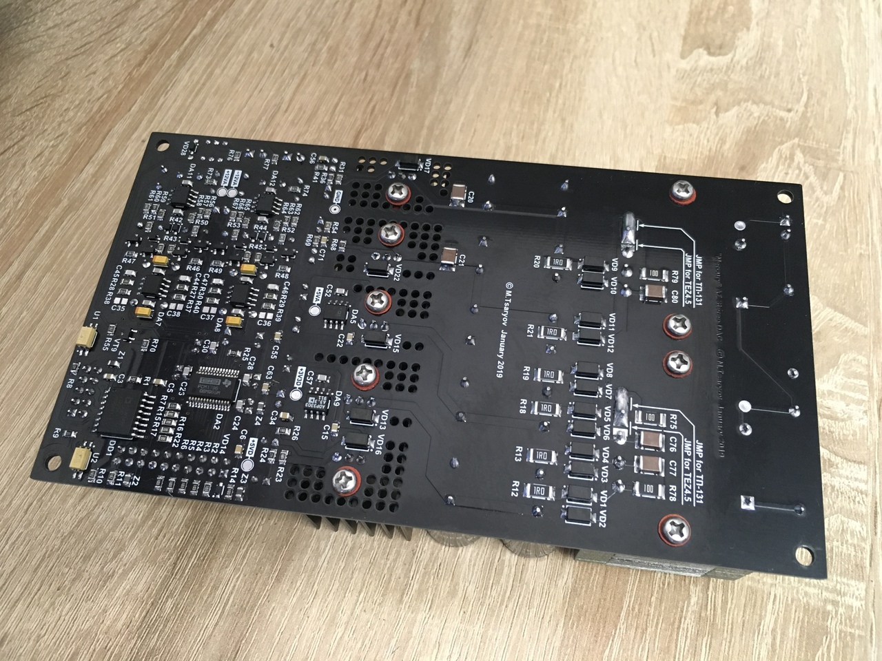

    Собрал ЦАП на PCM1796 + AD8066 с ЭП + LME49990

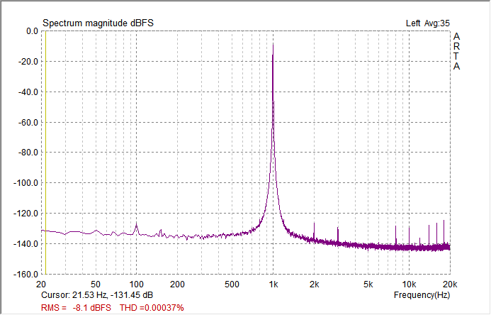

    Спектры 0 дБ, левый/правый

    Звуком доволен
    На разъем CTRL возможно установить платку с генераторами и логикой их переключения. В разработке.
    С уважением, Михаил.

    Цитата Сообщение от aitras Посмотреть сообщение
    Собрал ЦАП на PCM1796 + AD8066 с ЭП + LME49990 Звуком доволен
    0,00037% Это хорошо или плохо?
  16. #6415
    15.08.2015
    Самара
    2,585
    Для 1796 это даже лучше даташита

    13,190
    Интересно какую схему Михаил использовал в качестве IU и LPF?
    2) Почему Андронников говорил, что PCM179x не звучат по сравнению с другими ЦАП?
    Из Black Kitty с парой измененных номиналов, как раз которую вы привели.
