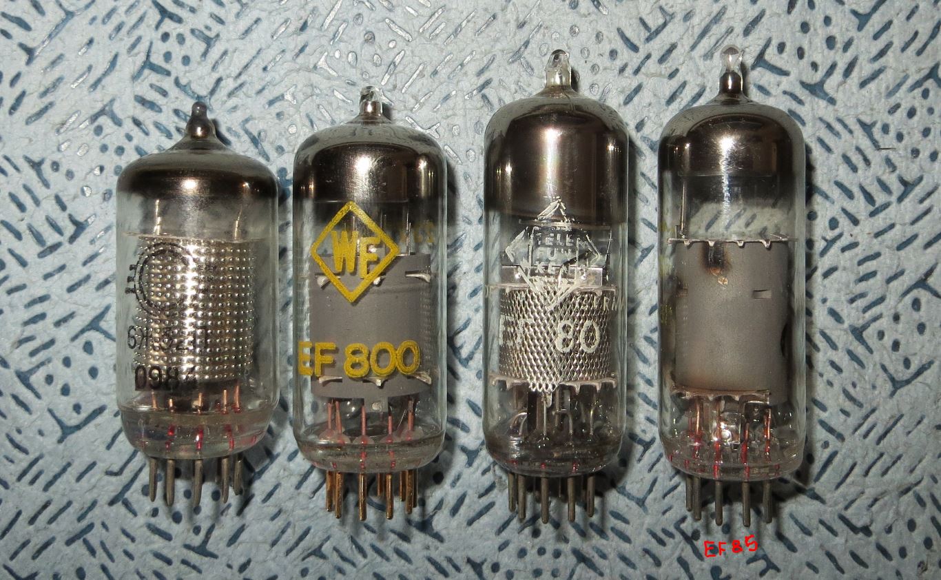

    Лампы 6ж32п - Светлана, EF800 WF, EF80 Telefunken, EF85 TORAN.
Название:	6ж32п Светлана EF800 WF EF80 Telefunken  EF85 TORAN.JPG
    Тестовый аудиоролик макетного лампового микрофона на лампах EF80 Telefunken и EF85 TORAN - эти лампы имеют одинаковую цоколевку с лампой EF800 и близкие характеристики, но лампы разные и производители разные. Просто поставил из коробочки лампы новые с хранения погрел около 30 минут. Анодное питание 115 вольт, накал "- 6,3" вольта. Анодное сопротивление 68 кОм, микрофонный трансформатор 10:1. На Аноде EF80 Telefunken - 60 вольт, На аноде EF85 TORAN - 35 вольт.
    Эти лампы из моего ЗИП комплекта к одному из моих усилителей и поэтому было интересно послушать как они играют в ламповых микрофонах.
    https://disk.yandex.ru/d/bq1CzRUz3mBFyA
    https://disk.yandex.ru/d/6KK_UMVGUrhs-g

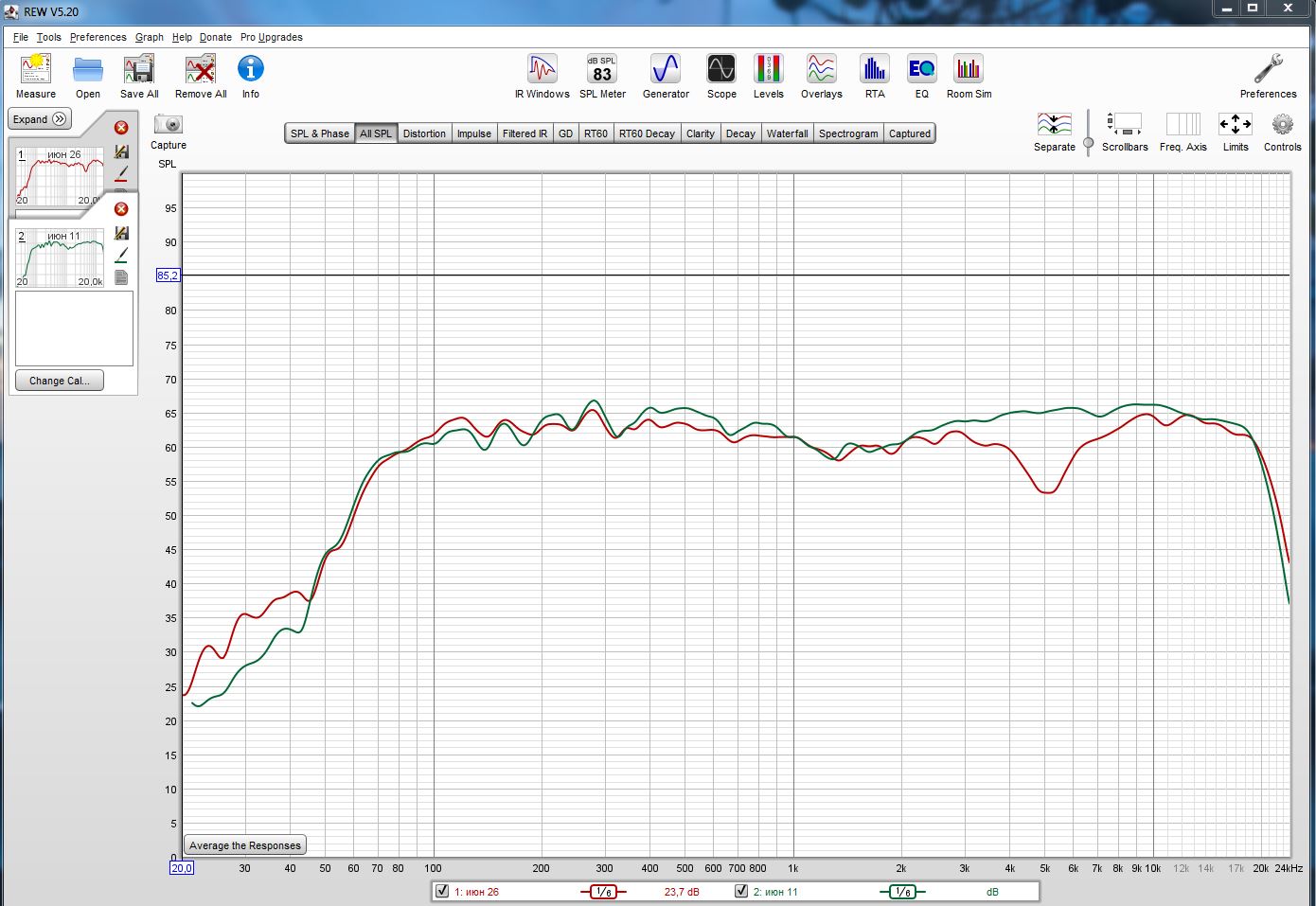

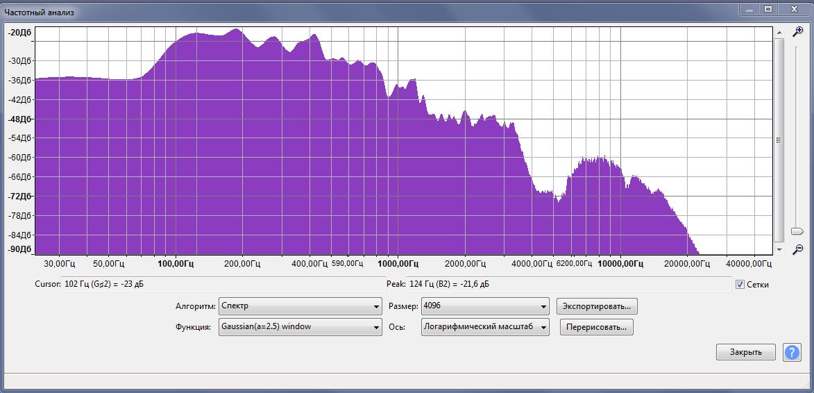

    Сравнение АЧХ компьютерной колонки РroAc
    Ламповый макетный микрофон на капсюле 34 мм на лампе EF91 Mullard(красный) и измерительный микрофон капсюль 1 дюйм Bruel&Kjaer4145 на пред усилителе FIN(зелёный).
Название:	АЧХ колонки ProAc красный 34мм EF91 Mullard и зелёный - Bruel_Kjaer 4145  26 06 2023.JPG

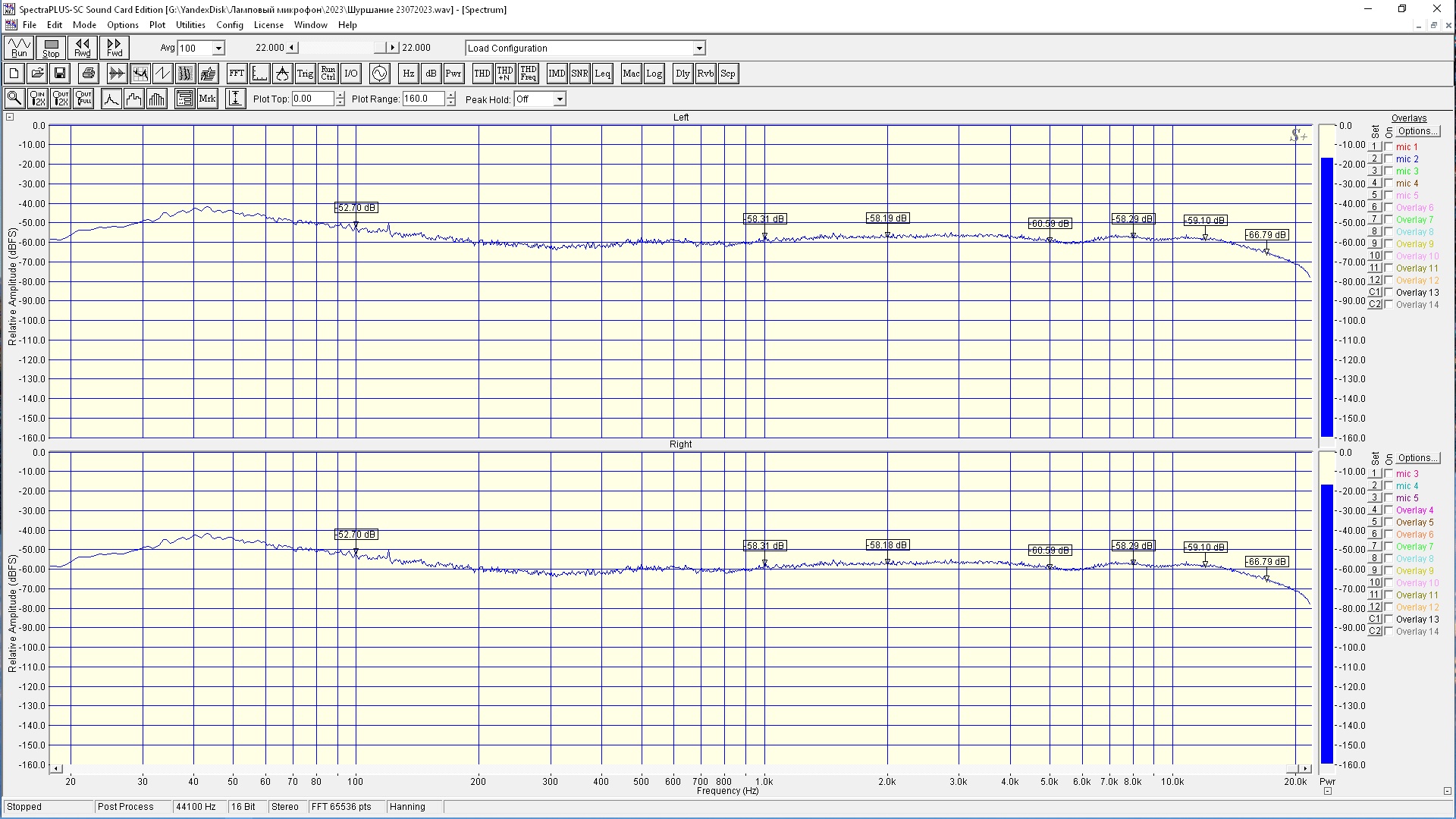

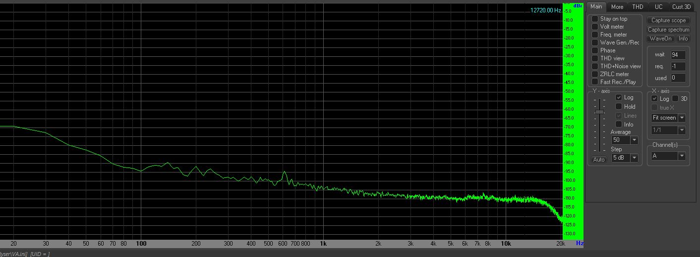

    Ачх по внутренним шумам
Название:	Replica U87 1  22 07 23.JPG

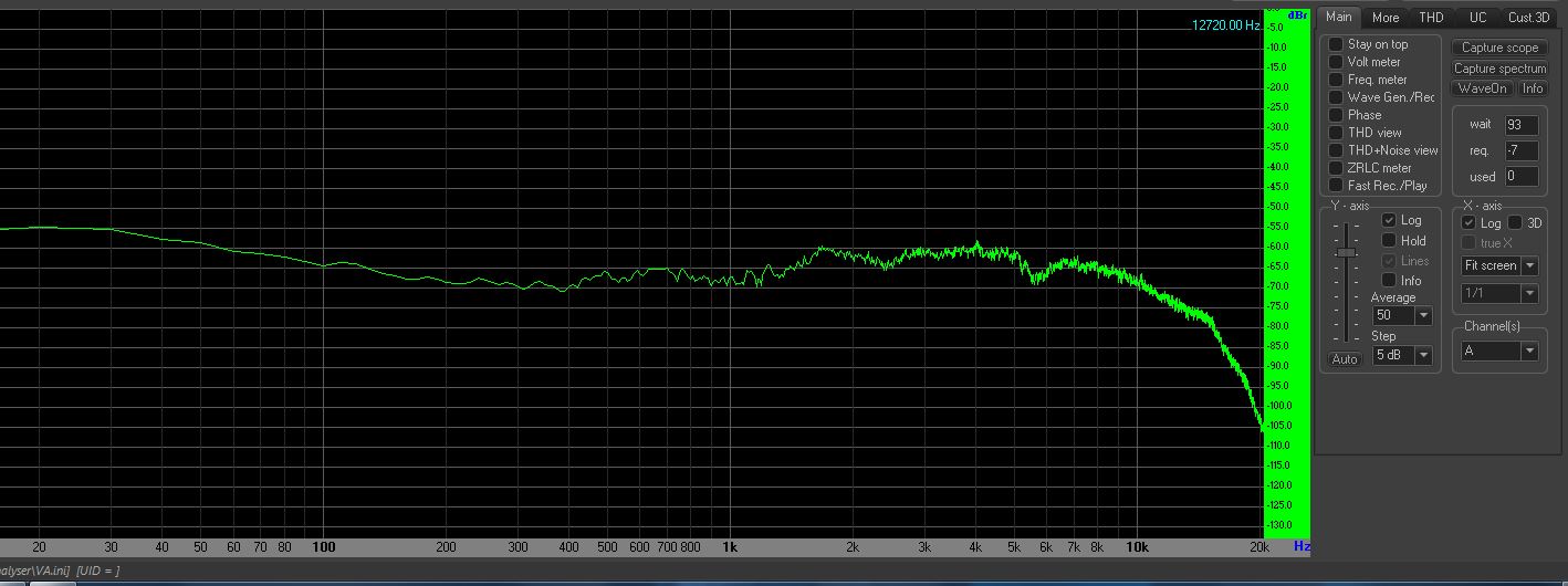

    "Шуршаший тест" - АЧХ по полосе.
Название:	Replica U87 2  22 07 23.JPG

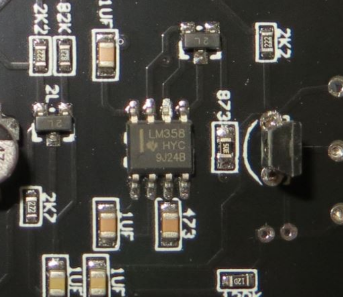

    микросхема LM358
    Раньше кетайцы даже не заморачивались особо разводить дорожки на эту микросхему. Ее туда ставили для вида, чтоб на какие-то копейки повысить цену платы и, видимо, реализовать залежалые микросхемы. А она там не нужна от слова вообще. Схема- стандартный "кетайский шопс".

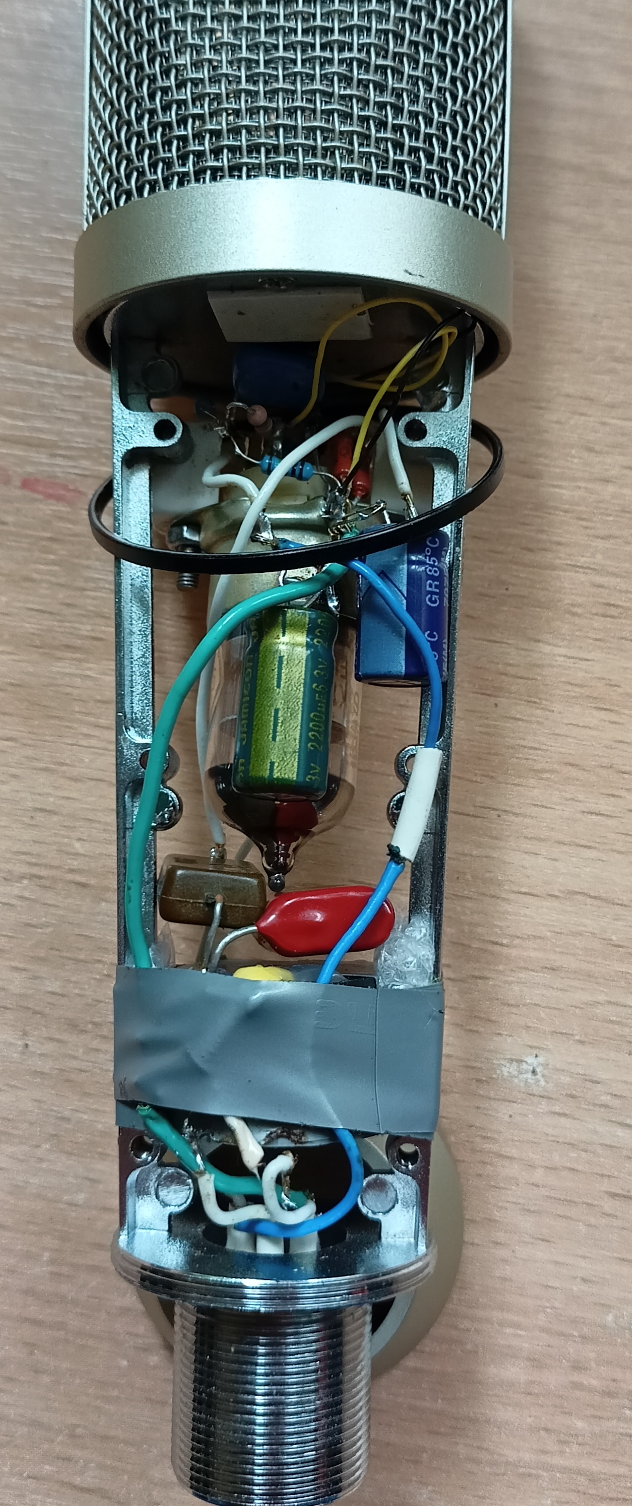

    данный корпус - если удастся все радиоэлементы в нём разместить.
    Нормальный корпус, при желании все там можно разместить. Кстати собрал в нем очередной вариант лампового микрофона. Проверял с разными трансформаторами, пермаллоевым и... ферритовым.

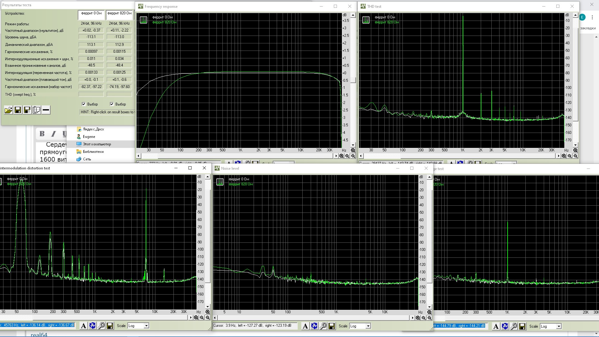

    Судите сами : https://disk.yandex.ru/d/hwIde1uvfhtw5g
    Фото бы его и параметры. Да и в целом - проект бы выложили бы - ОЧЕНЬ интересно. Компоновочное решение в корпусе - как вы там всё расположили - то же очень интересно.
Название:	Ферритовый транс.jpg
    Сердечник феррит ориентировочно 2000НМ (может больше) чашечный в размерах Ч26 из какой то связной аппаратуры. Петля намагничивания явно не прямоугольная, так как стоял в звуковом тракте. Трансформатор 1:1 намотан 0,08 проводом. мотались одновременно две обмотки до заполнения. Уместилось 1600 витков. При этом индуктивность каждой обмотки китайским тестером измеряется в районе 6 Гн.
Название:	Ферритовый трансформатор 0 и 820 Ом.jpg
    Трансформатор измерялся так как любите Вы и именитые производители при нулевом сопротивлении выхода генератора и при 820 Ом резисторе на выходе генератора, что более соответсвует реальной его работе в схеме. Делал измерения ( собственно посмотреть точку -3дБ )и схемы, но поленился сохранять, так как они были похожи на измерения при 820 Ом. Разница была в пределах герца, Т.е. выходное сопротивление лампы (катодный повторитель) угадал
    Так как это макет для проверки очередной идеи, все собиралось на скорую руку в течение получаса навесным монтажем.

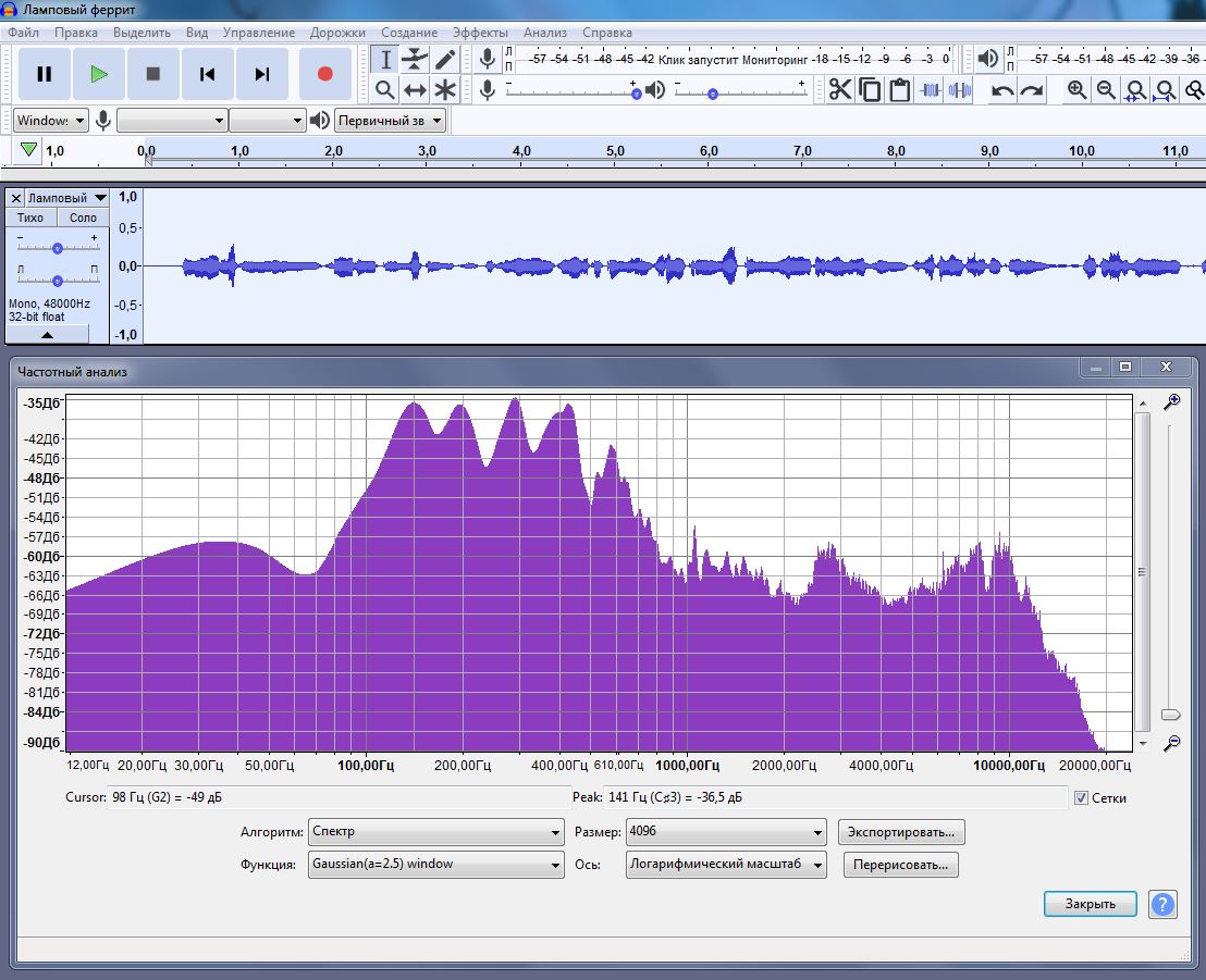

    Цитата Сообщение от real64 Посмотреть сообщение
    Судите сами
    Спасибо очень интересно и познавательно.
    По конструкции - у меня был личный негативный опыт в ламповом усилителе, когда от инфракрасного излучения от лампы перегрелся конденсатор и выстрелил - фольгу по всей комнате собирал. Сейчас, стараюсь всегда ставить тепловые экраны между лампой и конденсаторами. И стараюсь избегать ставить электролиты в микрофоне. Совсем обойтись без них не удаётся - без электролита в межкаскадном бутерброде - звук без НЧ получается ........
    По звуковым роликам -"ролик ГЕФЕЛЬ" - у меня на системе -сильно свистит - "-С - СЧ" и явный недостаток НЧ. Ролик "Ламповый феррит" - поприятнее - свистит сильно меньше, но все равно заметно. И такое впечатление что капсюль стоит там электретный 16-22 мм. По звуку очень похоже (даже ближе к звуку 16 мм капсюля).
    У меня есть входной трансформатор от звукового пульта на феррите "Тесла" в яйцеобразном экране, пробовал его запускать с микрофоном - мне не понравилось -НЕ ПОШЁЛ по звуку в микрофоне.
    По графику спектра - сделал ваш ролик в аудасити - очень сильно напоминает графики от электретных капсюдей 16-22 мм при записи голоса.
Название:	Ламповый феррит.JPG
    Вот в сравнении - мой ламповый микрофон на EF91, капсюль 34 мм с болтиком посередине.
Название:	EF91 - акетный микрофон 22 07 23.JPG
    А вот ваш давнишний график на лампе 6ж1п
Название:	REAL64 - 6ж1п.JPG
    Видно , что на феррите - НЧ ушли и СЧ резко обрываются.....Ну это и слышно + искажения на звуках "-С-СЧ".
    График шуршащего теста был очень показателен для ферритового трансформатора.
Название:	Шуршание 23072023.jpg
    https://disk.yandex.ru/d/SI9NKabCmjCvUA

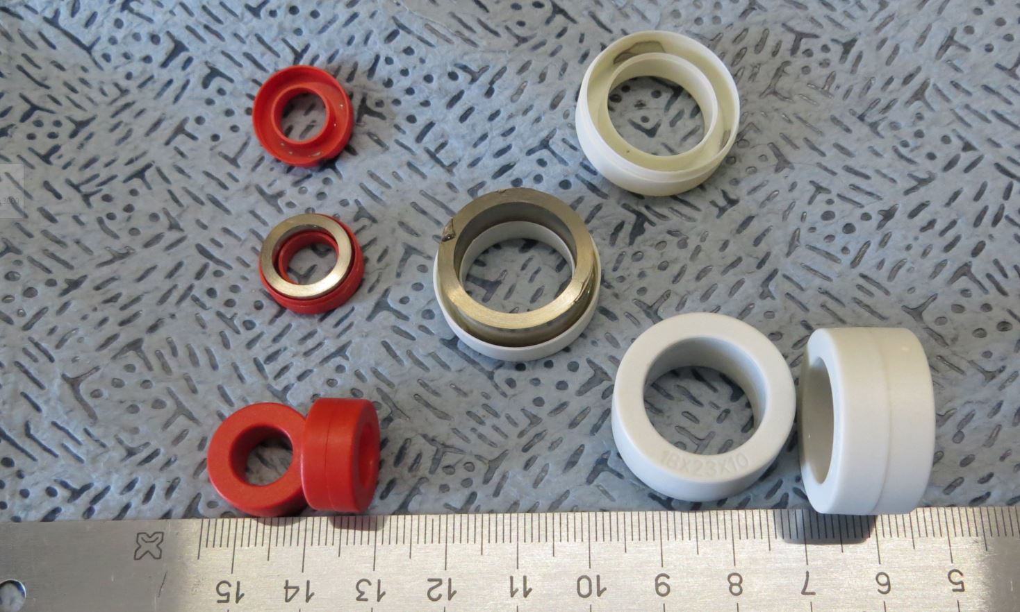

    Я прикидывал трансформаторы в этот корпус.....
    Пришлось намотать - три маленьких тора 15 мм -нанокристаллический сердечник.
    Прошлый мотал первичку проводом 0,18 мм - получилось 36 Гн.
    Тут решил намотать проводом 0,08 мм - влезло 1000 витков - получилось 120 Гн. вторичку 100 витков проводом 0,18мм. 10:1.
    Хотел получить в районе 60-80Гн. А получилось так.
Название:	Трансформатор 3 тора 15 мм 120 Гн -1.JPG
Название:	Сердечники на нанокристаллическом железе2.JPG
    Подключу в тестовый микрофон сперва там послушаю.

    Тестовый аудиоролик микрофонного трансформатора 120 гн 10:1 - на тестовом ламповом микрофоне на EF91.
    Трансформатор - новый не прогретый.... Есть моменты....Ролик нормирован по уровню звука - мне так легче сравнивать.
    https://disk.yandex.ru/d/-KoMsE5QPYBoeg
    ---------- Сообщение добавлено 19:04 ---------- Предыдущее сообщение было 18:52 ----------
    Шуршащий тест
Название:	Шуршащий тест новый трнасформатор 120Гн EF91 - 1 23 07 2023.JPG

    ---------- Сообщение добавлено 24.07.2023 в 08:15 ---------- Предыдущее сообщение было 23.07.2023 в 20:33 ----------
    Послушал новый вариант. Ламповый вариант уже очень хорош. Даже графики анализировать не хочется. Хотя сделал.
Название:	Ламповый феррит-1.JPG
    А было
    По графикам, особо, и не видно изменений. Хотя некоторые нюансы есть. А в звуке всё стало лучше. Гефель - не рассматриваю. "Ламповый феррит(1)" - лучше звучит. Хорошо звучит, сбалансировано и четко, звук локализован в пространстве и можно услышать, и отделить от голоса посторонние звуки - скрипы, телефон и четко их локализовать. Микрофон "задышал" - четко передает волны дыхания при речи......
    В целом, всё понравилось - но такое впечатление - голос слегка перегружает мембрану - надо микрофон отодвигать чуть подальше при записи. От перегруза мембраны - упрощает тембры, слегка замазывает их.
    Есть - "мягкие" проблемки "с-ч-ш" - но это конденсаторы, их надо подбирать или шунтировать (полистиролом, например) - но это "мягкие" проблемки - в принципе, их слышно если только прислушиваться к ним - они явно не выпирают. А в целом, микрофон "ламповый феррит(1)" вполне приятно звучит.
    ПО графику - НЧ базы не добирает. НЧ есть - и в голосе полка НЧ полка есть. Её видно, но по уровню не добирает от 100 Гц до 140 Гц.... Но тут -как вы настроите - может надо крутить подстроечник на напряжение поляризации ..... Или как то по другому подстраивать - этот нюанс зависит не от подбора элементов - это всё зависит от электрических параметров - от настроек капсюля и немного от параметров трансформатора.
    Конечно, это всё моё дилетанское ИМХО.
    В целом, этот вариант записи мне понравился, но слышно, что это не финальный звук для микрофона - из него можно больше качества вытащить при помощи настройки. Потенциал явно прослушивается.
    Кстати, смотрел на китайскую спецификацию своих сердечников - в названии написано - нано кристаллический сердечник, далее написано - аморфное ядро, а тип указан - ферритовый композит. Вот поди и разбери чего китайцы имели в виду.
