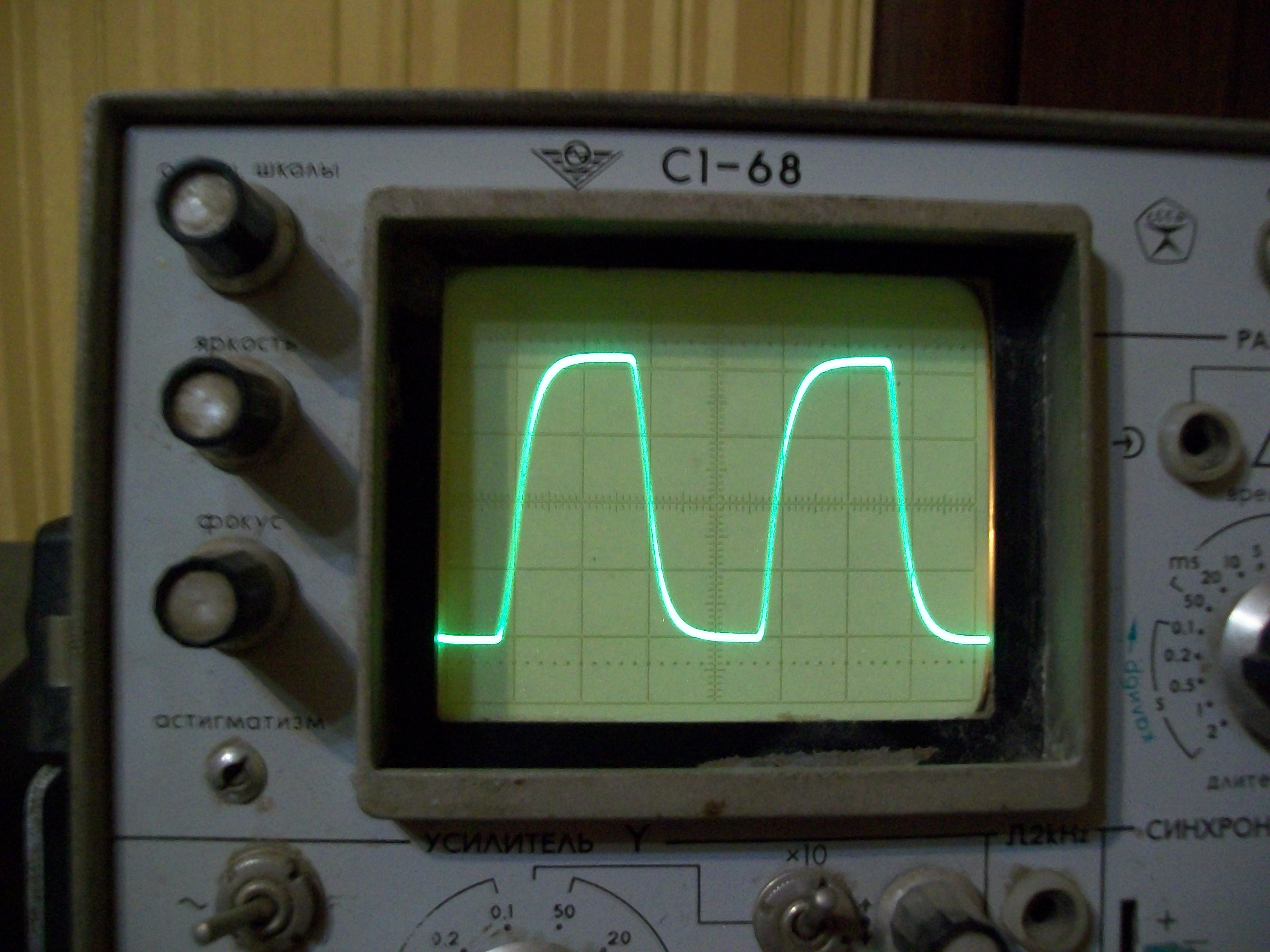

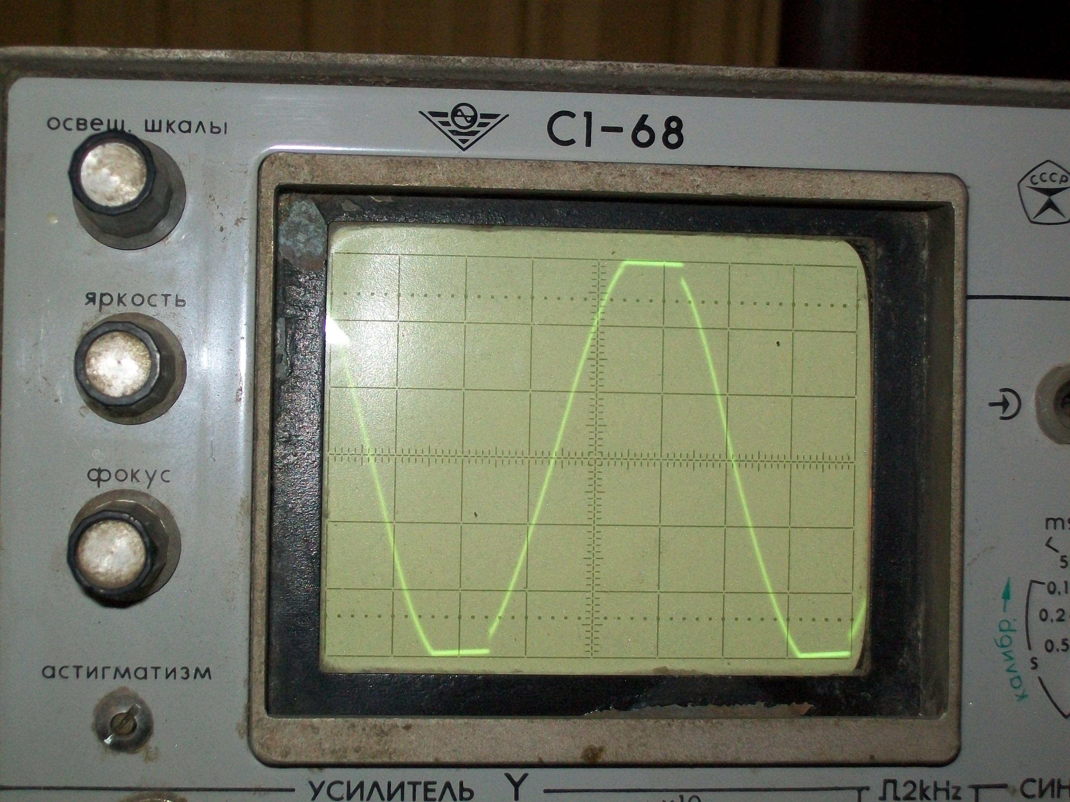

ID:	318815 меандр и клипп - 20 кГц , 10 V/дел
    Приведённые результаты измерений макета YES-4M-SAB получены на пределе разрешения измерительной установки .
    Как свидетельство этого - неизменность спектров и Кг при подключении и отключении нагрузки .

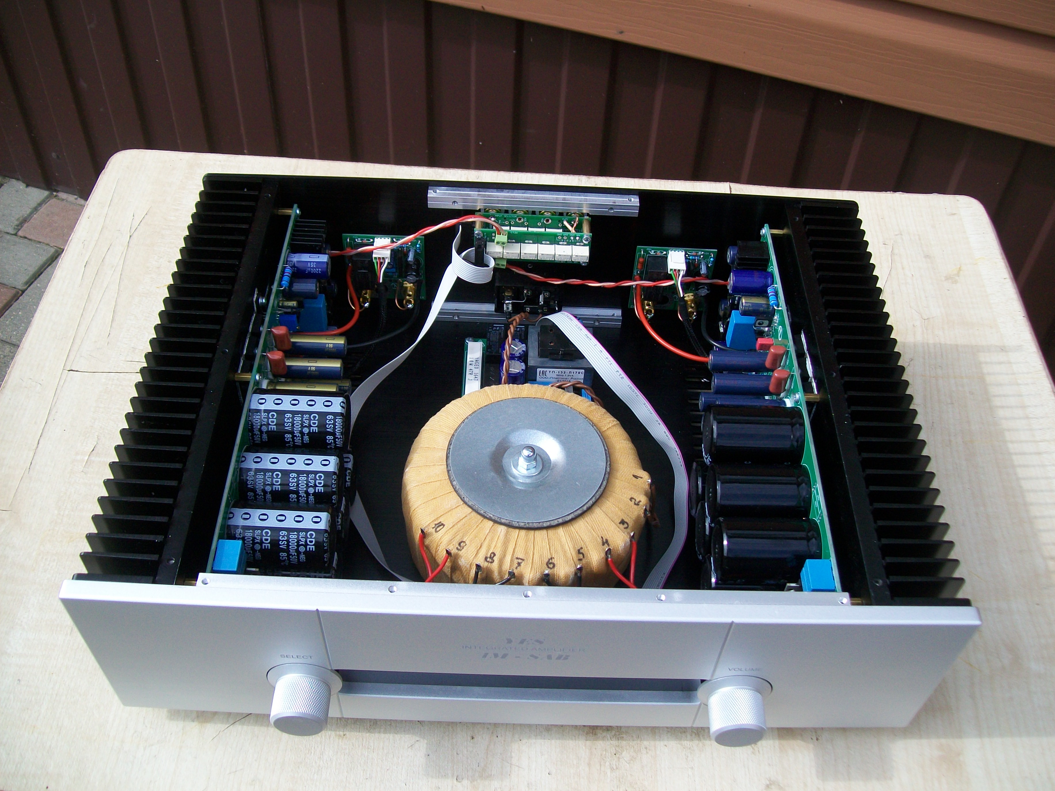

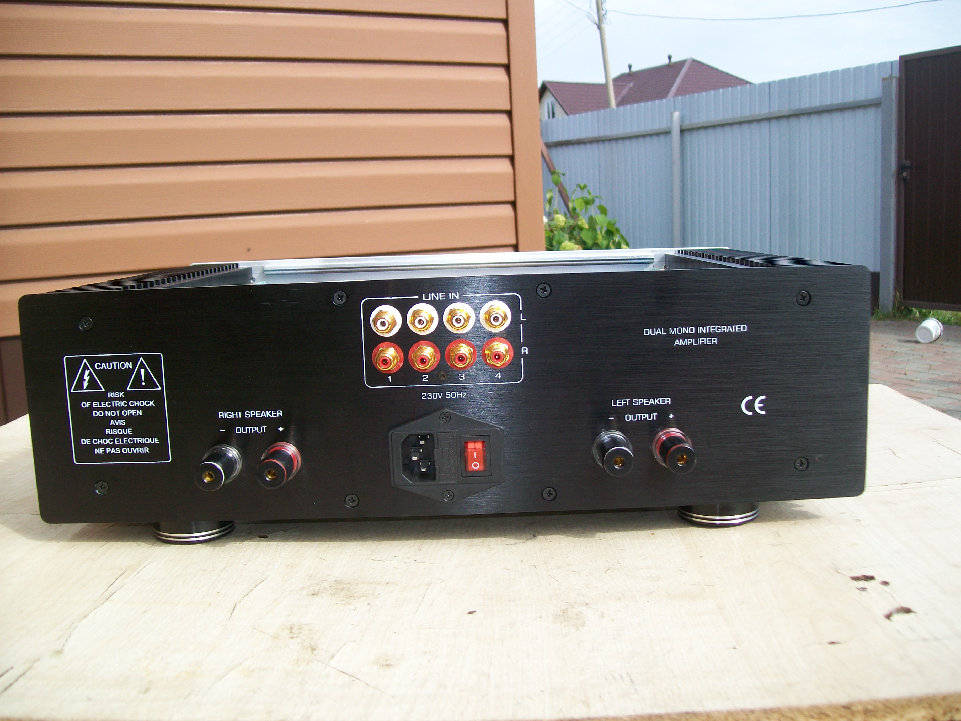

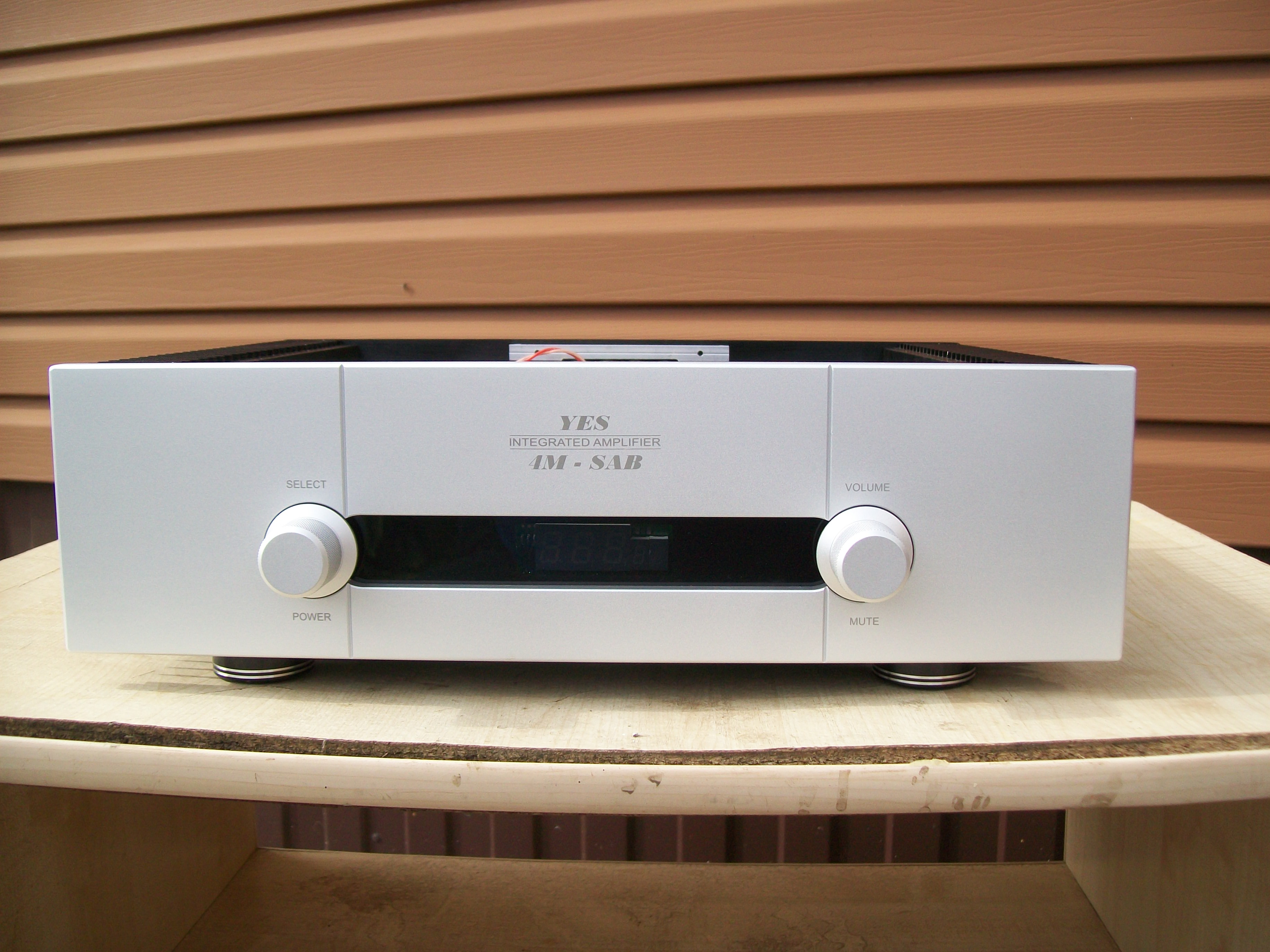

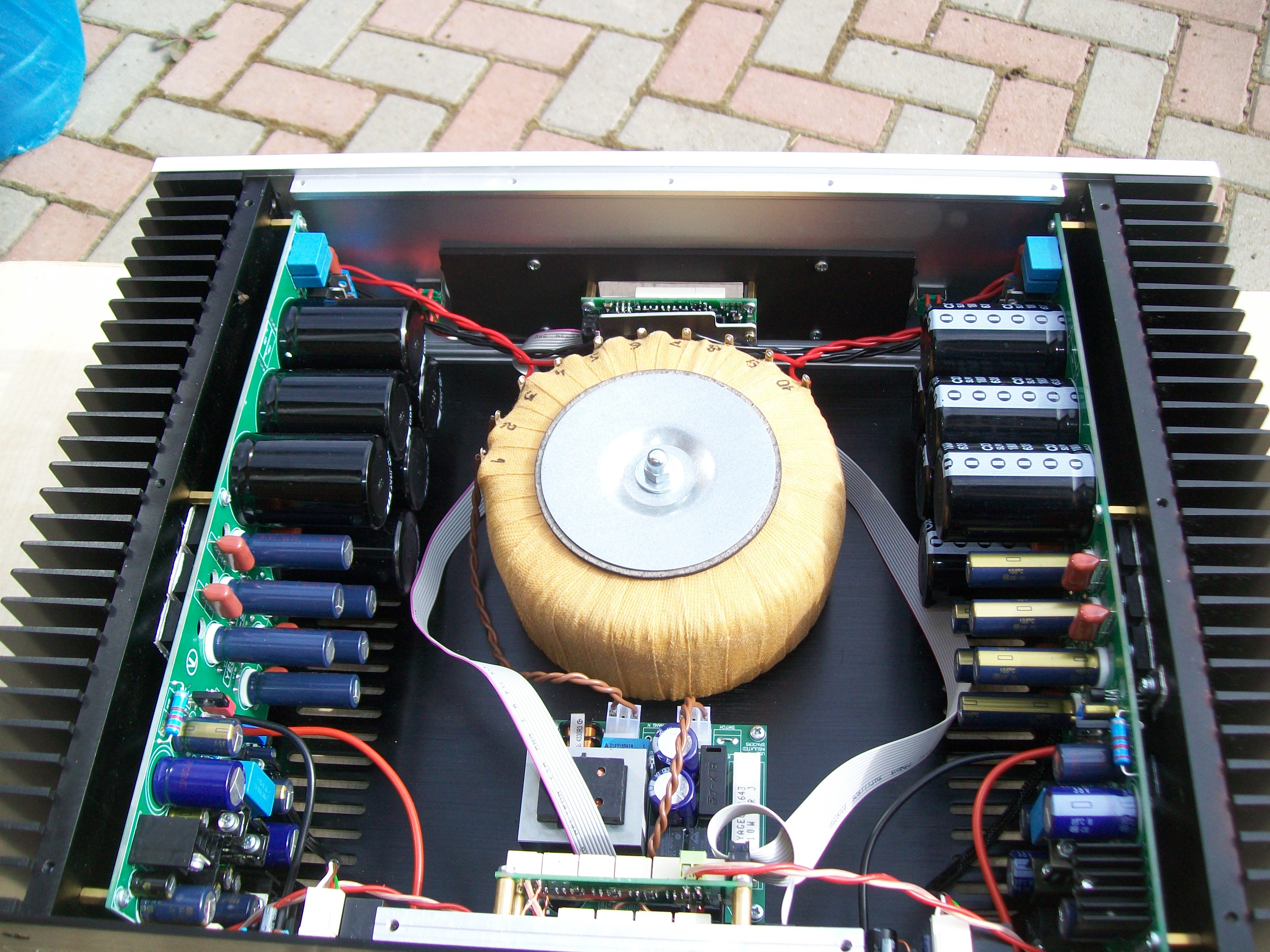

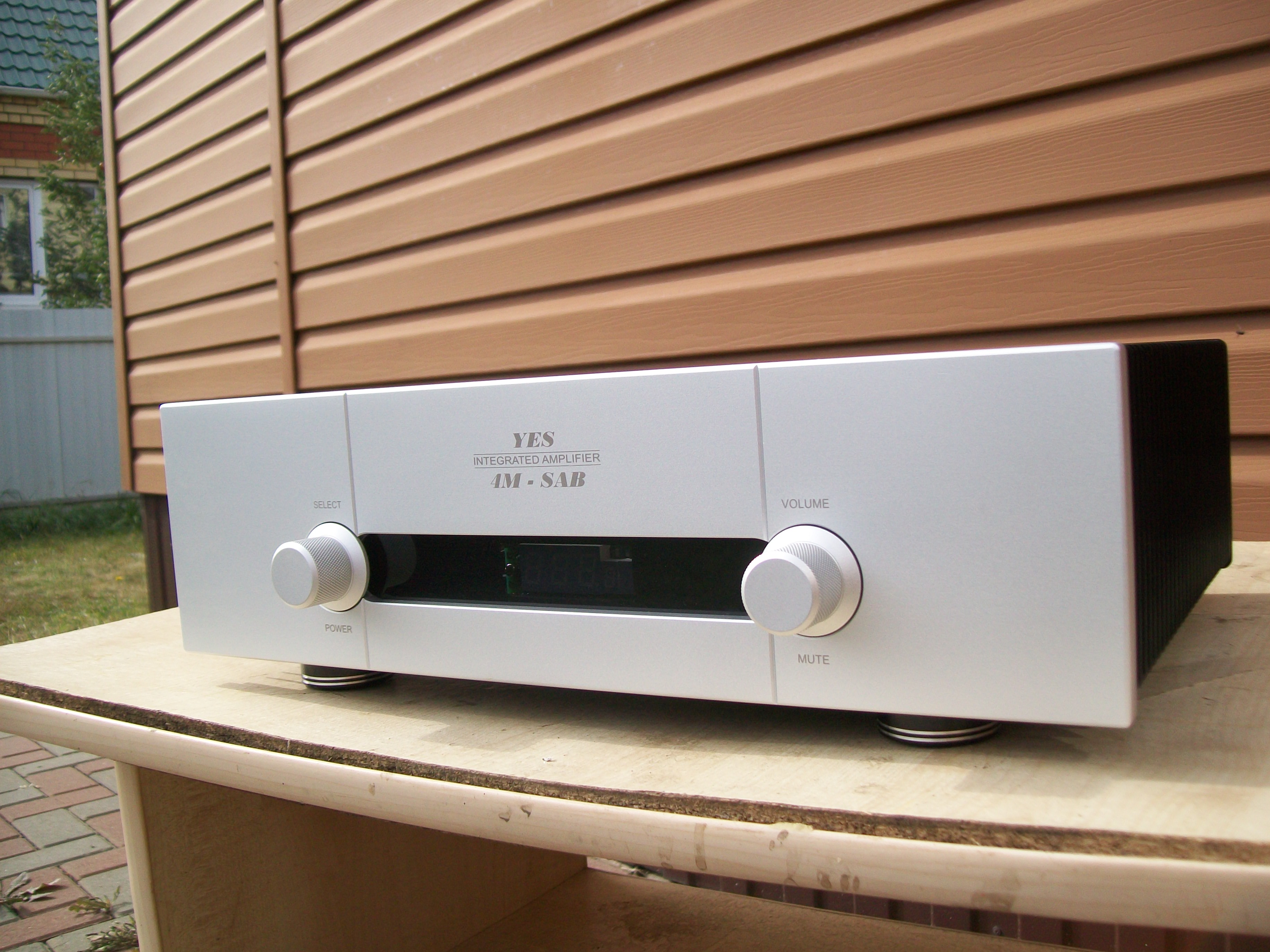

    Закончил. Нажмите на изображение для увеличения.
ID:	327870 Нажмите на изображение для увеличения.
ID:	327872 Нажмите на изображение для увеличения.
ID:	327869 Нажмите на изображение для увеличения.
ID:	327874 Нажмите на изображение для увеличения.
ID:	327873 Послушаем.

    По умолчанию Re: YES - 4M - SAB
    Послушаем.
    выглядит классно, отличное расположение и заполнение корпуса
  8. #627
    Частый гость Аватар для Вергилий
    28.10.2014
    215
    Не слишком ли близко входные клеммы/Атт к трансу дежурки? Правда, там места то другого и нет.
  9. #628
    20.02.2007
    г.Рязань
    4,444
    +1 Я бы экран у реле поставил. Или весь блок дежурки в кожух убрал. И провода выходные свил плотненько.
    Этот транс пи каких помех не дает.
    ---------- Сообщение добавлено 13:49 ---------- Предыдущее сообщение было 13:48 ----------
    Они короткие
  13. #632
    20.02.2007
    г.Рязань
    4,444
    С чего это вдруг? Он расположен близко к самой чувствительной к наводкам части усилителя - РГ. Поле рассеяния у тр-ров такого типа совсем не маленькое.
    Они короткие
    Вижу.
    В принципе, хозяин - барин.
  14. #633
    Завсегдатай Аватар для bogl
    30.03.2014
    Мордовия.
    1,420
    Делал замеры в корпусе , возбудов нет. Или это как то может повлиять на звук.
    Спектр смотреть. А возбуды чем смотрели?
    Конечно может.
  18. #637
    30.03.2014
    Мордовия.
    1,420
    Конечно может.
    Тогда поставлю стальную пластину на плату р.г.
  19. #638
    20.02.2007
    г.Рязань
    4,444
    И правильно. А может лучше дежурку в П-образный кожух убрать? Или по конструктиву не получится?
    (В целом конструкция, как всегда, на высоте! )
    Лучше всего посмотреть спектр сетевых гармоник. Может ничего не надо городить.
    И какой экран делать тоже сразу видно по гармоникам...
    Андрей Константинович
  21. #640
    20.02.2007
    г.Рязань
    4,444
    Константиныч, может и так. Может и не стоит "огород городить". Но трансформаторы типа ТП г...но то ещё. Чего там они излучают, одному Верховному Оператору известно. Гармошки смотреть по-любому надо.
