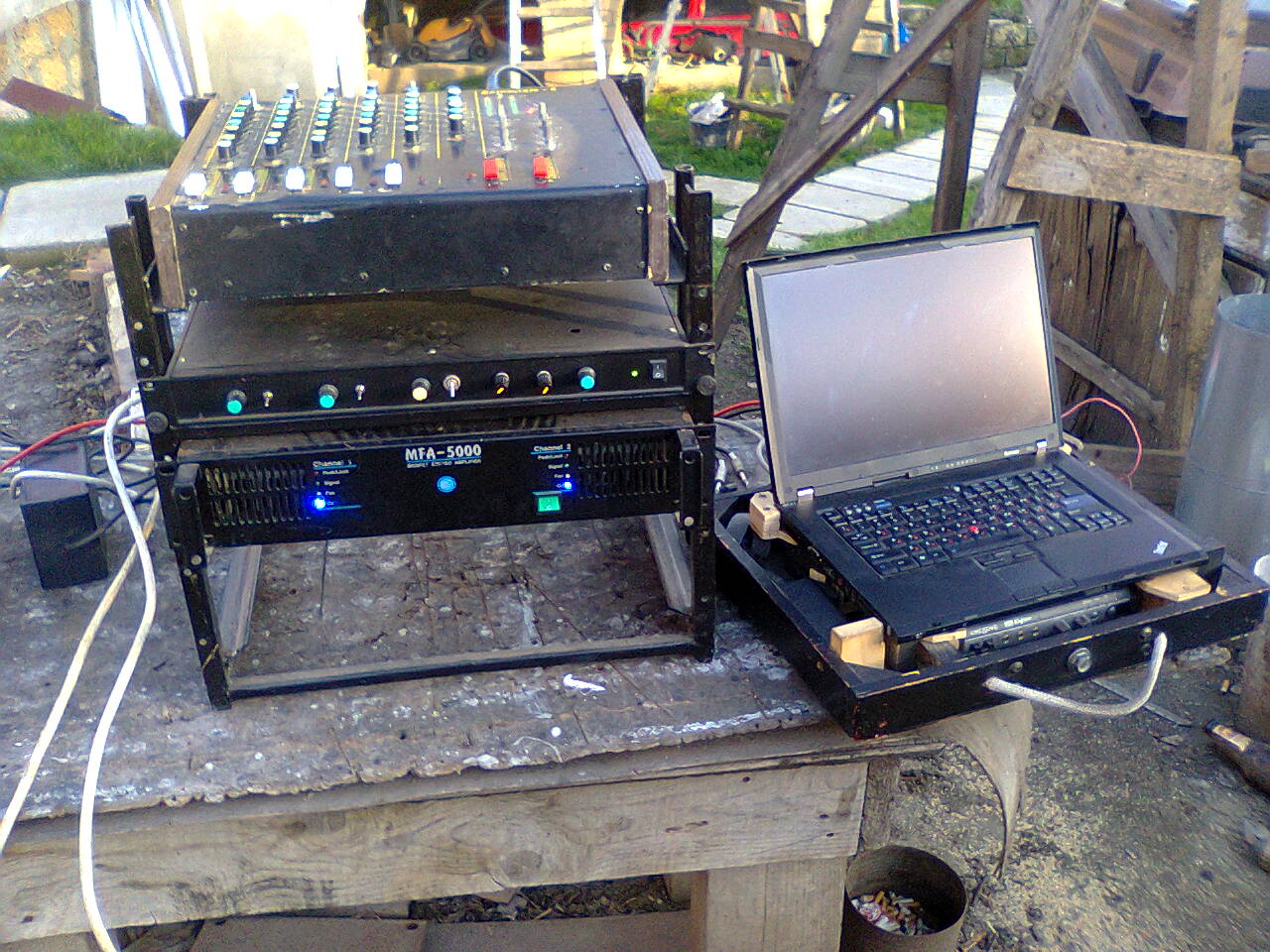

    Маленький отчет. Ну вот, протестил предварительно на слух. Фон на фотке не очень привлекательный, но зато на улице. Насчет саба. Как и говорил Максим, бас быстрый, четкий и не затянутый, как это бывает в ФИ. С давлением все в порядке. Претензий к самому сабу нет. А вот со стыковкой я поигрался не на шутку. Думал на слух пройдет. Не прошло. Снять АЧХу возможности сегодня не было. Поэтому мучился на слух. И как по мне результата не получил. Сначала топ пустил через крос с делением около 100Гц (фиксированное). Не понравилось. Потом пустил топ в широкую полосу. Стало значительно лучше, но все равно, что то не так. В среду или четверг поеду к моему корефану Саше. У него все прибамбасы для снятия АЧХи. После этого отпишусь. Усиление на саб парковский модуль. На топ мой любимый 2006 от Перепелкина...
