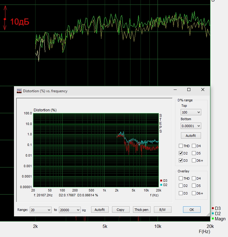

    Я просто оставлю здесь свою ка...шку
    1 пара hivi rt1.3
Название:	hivi rt1.3.jpg
    От 5к их пускать нельзя, звук вызывает недоразумение, хорошо слушаются от 8к, и, что самое удивительное, отлично первым порядком звучат порезанными на 9к.
    Разбирал, чтобы покрасить, внутри все просто, надежно, разбирать можно раз 10 ибо пластик, но доверия не внушает, мембраны вклеены неодинаково. Нужно шаманить.
    Но есть и но, за свою цену чувствительность на высоте. Для высокого деления, если смотреть на диаметры меньше дюйма, то такого не найти, особенно ценно в пассиве, я так полагаю.
    Перерыв. Потом будет купольный СЧ.
    Измерения СТЕПОМ 1/48 октавным шагом!, АРТА не дает полной картины, каждый, кто захочет сказать "фу", я так думаю, должен свои как...шки так измерить, а не с конским сглаживанием, для примера сделал замер ВЧ пирлес, еще датские, там еще хуже.

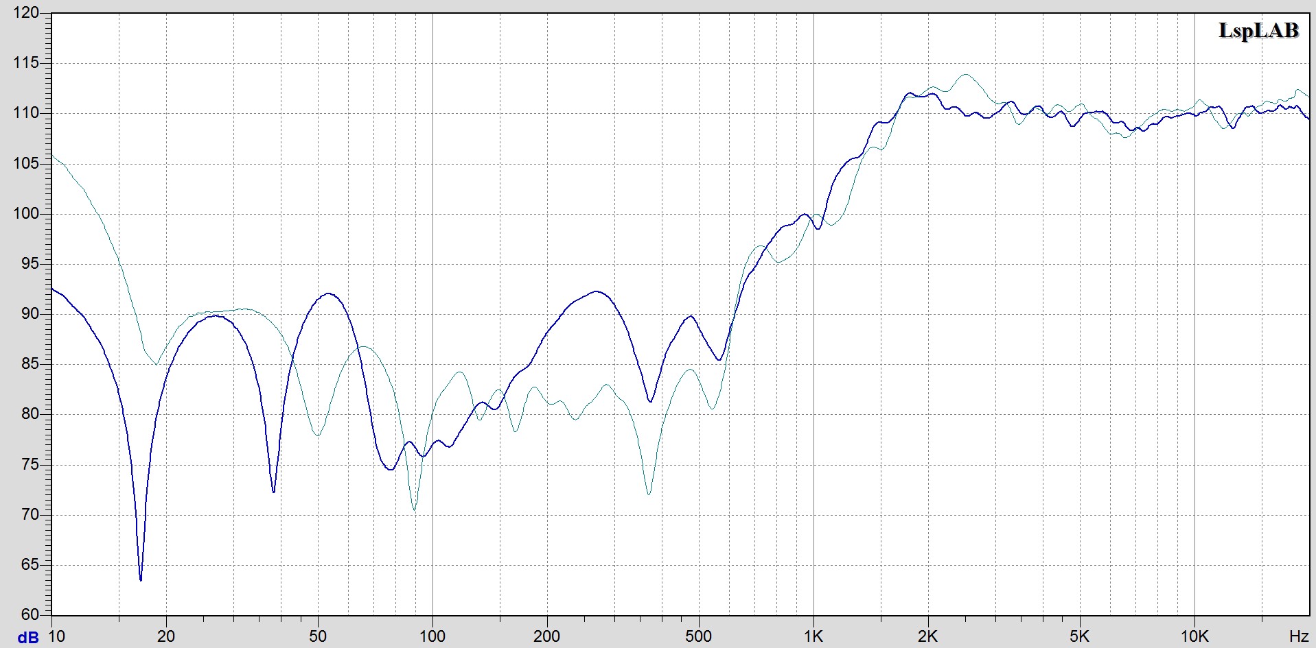

    Да нормальный он, за эти деньги ) Вот он из двух разных древних проектов, с разными бафлами (я хай-ви и Тангбанги давно по-тихому использую)
Название:	Hi-Vi RT1.3WE.jpg
    Александр
  16. #636
    13,632
    По умолчанию Re: Полочная трехполоска ILLUMINATI SeHi (+ напольный вариант)
    Знчтак)))
    Разобрал полностью. Грел феном, слегка натянулась пленка. Стало хуже. В разы. Разминал пальцами, хрустел зараза, как только хрустеть перестал и на левом, и на правом, собрал. "Не поверил своим микрофонам"
    Пленка должна свободно болтаться, в натянутом виде не катит.
Название:	2-hivi rt1.3.jpg
    Сровнялось.
    Эджь предсказывал:
Название:	1-hivi rt1.3.jpg
  17. #637
    flipper
    Цитата Сообщение от zeduparagvaia Посмотреть сообщение
    быть может Вы что то напутали?
    Тест ниочем, нужно было хотя бы напругу на клеммах измерить. А сейчас величина искажений - в попугаях. Для мультфильма прокатывает, для реальной жизни - нэд
    Не понимаю, какой смысл снимать искажения для неизвестного SPL? Что они могут показать? Это как написать: ваш пол не выдержит нагрузки. Какой именно? 5кг? 60кг? 60 тонн? Разница, какбы, есть
    + к тому: а что за капсюль? WM? А дорожка порезана? Какой пред?
    Последний раз редактировалось flipper; 02.05.2015 в 21:46.
  18. #638
    15.07.2009
    111
    Дак, вот же ответ ) спл был зашкваривающий.
    бсолютного давления не подскажу, но уши зажимал пальцами. Все измерения на оси каждого динамика.

    и он же в хобби хифи
    Там он при 90дб был снят, а у Вас похоже вся соточка была.
