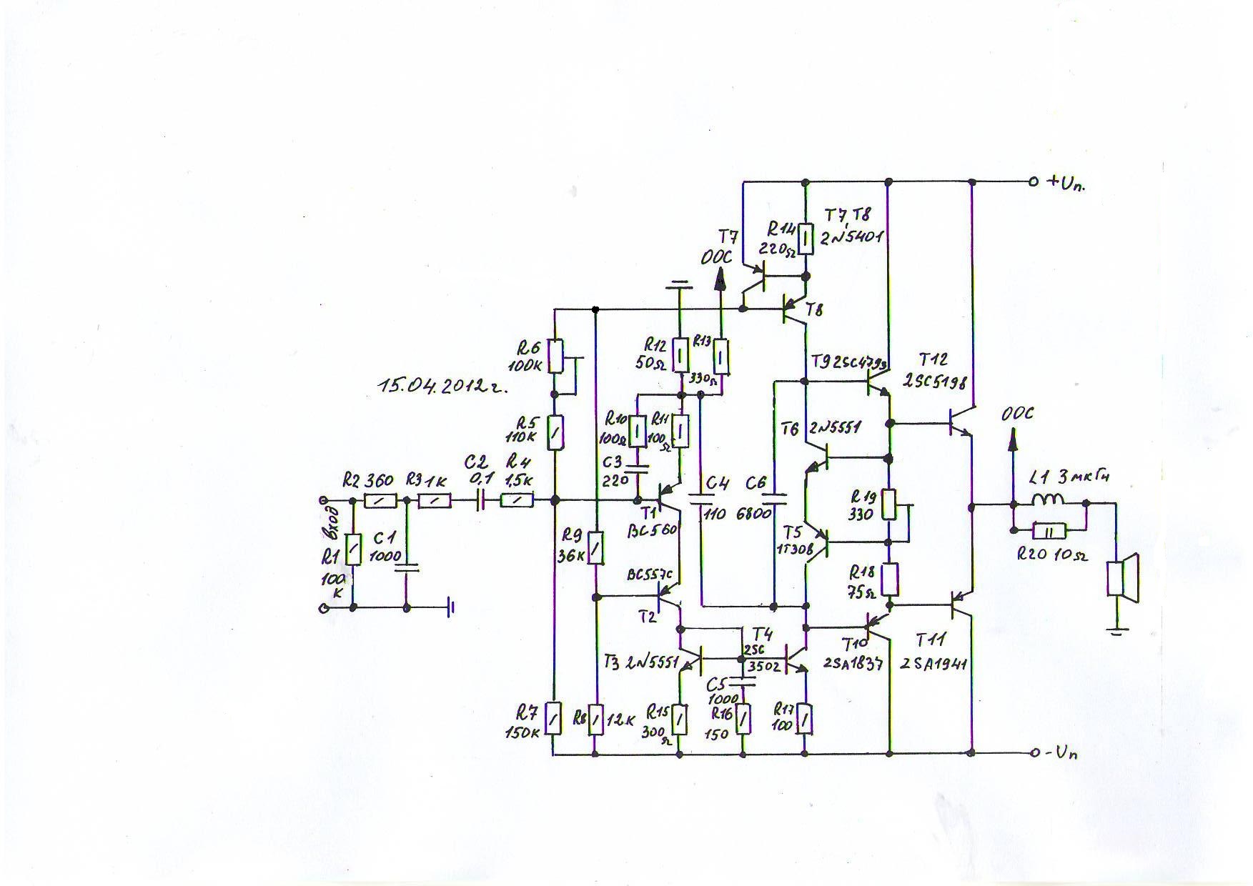

    Витюшка, какой вариант порекомендуете к повторению из первого поста (с шунтом ес-сно)? И если не трудно, то ссыль бы на платку.

    Покрутил схему от 15.04.12 в симуляторе... Не знаю почему это называется "c широкополосной ООС". Первый полюс в районе 7 КГц, усиление без ОООС порядка 60db, соответственно глубина обратной связи при КУс (коэффициент усиления) усилителя 10 всего 40db, на частоте 100 КГц глубина ОООС всего 13db... А у правильно скорректированной схемы 89 года первый полюс в районе 30 КГц, глубина ОООС во всём звуковом диапазоне 72db (при КУс 20db), на частоте 100 КГц - 49db. Есть над чем подумать...

    По умолчанию Re: УМЗЧ с широкополосной оос И.Т.Акулиничева
    Так там же токовая ОС, думать особо не о чем.

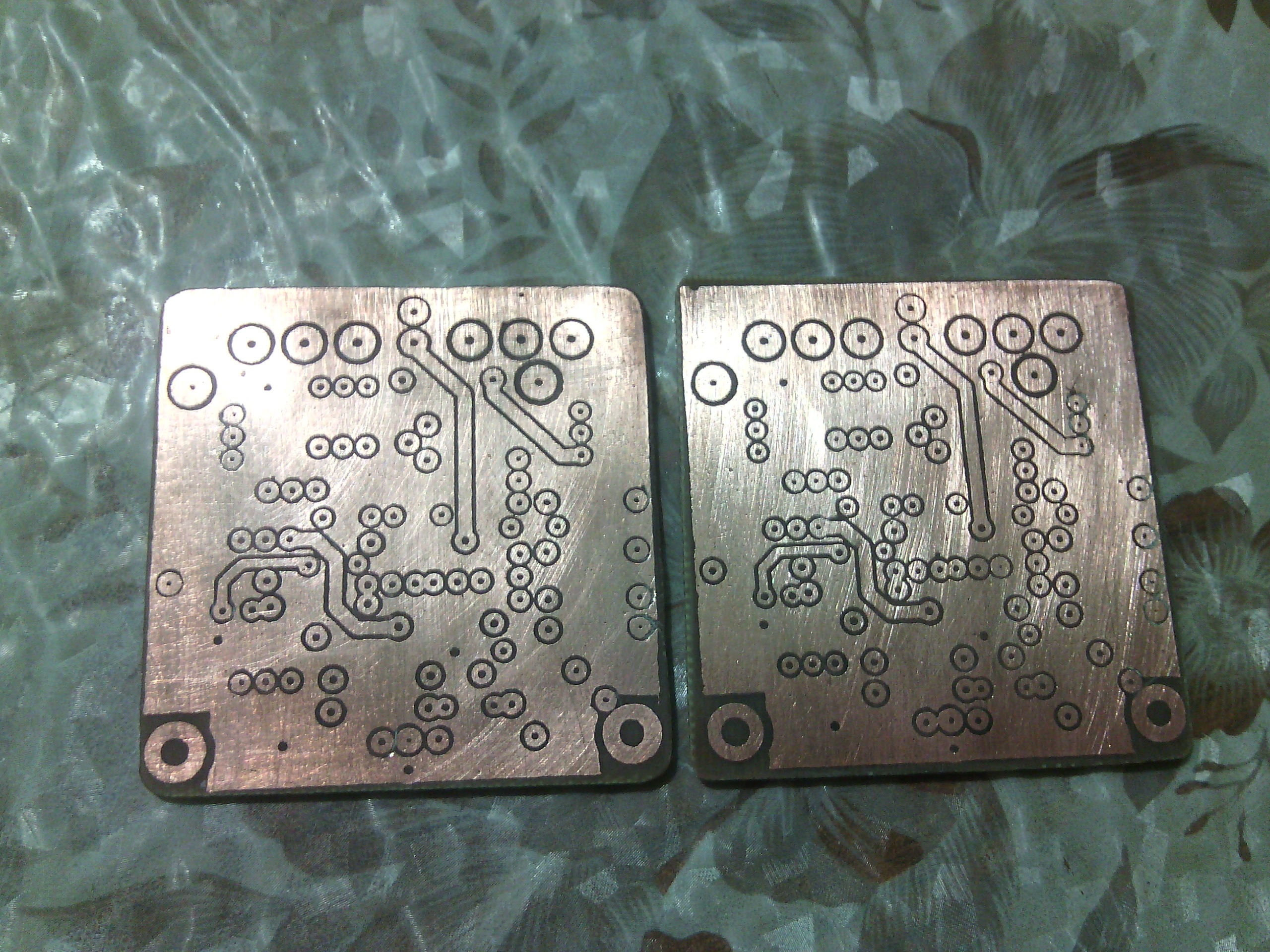

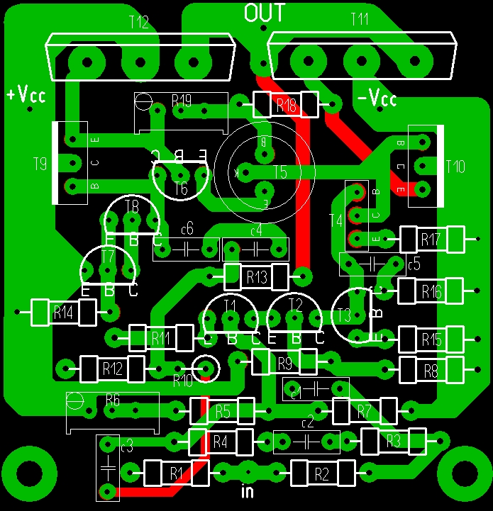

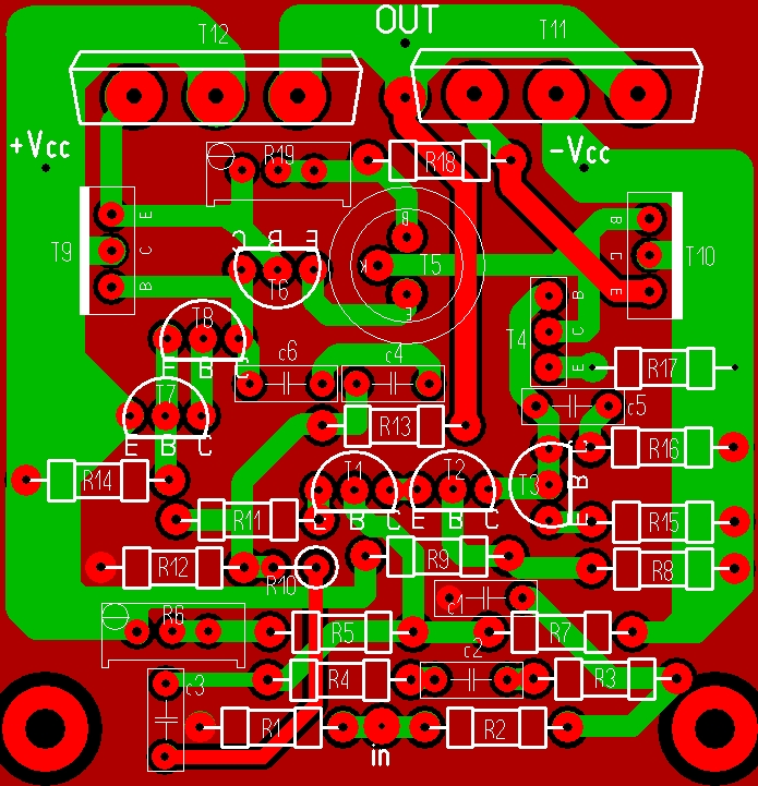

    Всем добрый вечер . Развел вчера пп под этот вариант схемы , кто что может сказать о ней ? ПП двухсторонняя верхний слой земля . Проверял два раза , ошибок вроде нет

    Вот , сегодня сделал печатки , делал как обычно ЛУТом , получилось отлично , даже ничего подкрашивать не пришлось. Сверлить буду завтра . В печатке из пошлого поста ошибки есть . Выкладываю исправленную пп в ЛАУ. Нажмите на изображение для увеличения.

    Лежат полусобранные платы , все доделать времени не хватает , ибо сейчас работаю над двумя другими УМЗЧ .

    Здравстуйте уважаемые форумчане! Заинтересовал усилитель И.Т. Акулиничева в редакции Витюшки (схема от 15.04). Возникли вопросы:
    1. Возможно ли не в ущерб надежности поднять питание до 35 в в плече?
    2. Есть ли смысл ставить 2sc2240/2sa970 (остались от миллениума) без угрозы возбуждения усила?
    3. Насколько целесообразно оставлять верхний слой печатки в качестве земли? Делал умзч с глубокой оос, обошелся без этого слоя, хотя над возбудом пришлось попрыгать. Просто как то субьективно я не сторонник такого пути)))))))
    4. В теме причитал мнение, что усил не критичен к применяемым кондерам в цепи питания. Насчет этого у меня сомнения, хотел бы услышать мнение тех, кто с ними эксперементировал.
    5. Какой потребляемый ток от вторички. Есть транс на 2.5 а. Достаточно ли его будет при питании +/- 33...35 в?
    6. Какой ток покоя высталять? Мнения разные в теме, но почти никто не говорить о нулевом токе покоя, как это было у автора.
    Заранее благодарен, извините, если ответы в теме были. Все вроде почитал, но возможно и пропустил что то.

    Здравствуйте, Ivanich !
    Отвечу только на некоторые вопросы.
    У меня работает от 45 вольт переменки, это получается около 30 вольт в плече. Выше поднимать не пробовал.
    Фольга со стороны деталей (экран) не обязательна.
    Максимальный потребляемый ток от вторичной обмотки трансформатора при 45 V переменки (при подаче на вход синусоидального сигнала 1 КГц, УМ загнан в ограничение при работе на нагрузку 4 ома) составляет 2.5 А на канал.
    Ток покоя установил в районе 15-20 mA. В правильности такого тока утверждать не берусь но я остановился на этом значении.
    В схеме 1989 года вроде ни как не токовая ООС. Инвертируюший, ООС по напряжению
    Токовая в схеме Радио 1993 г. номер 1, стр. 22. Кстати сказать, редкая по своей простоте схема.

    Подскажите по усилителю с широкополосной оос от 15.04: при установке предохранителей между конденсаторами фильтра БП и усилителем мощности нужно устанавливать по предохранителю в каждое плечо или достаточно одного?
    В плечо по предохранителю

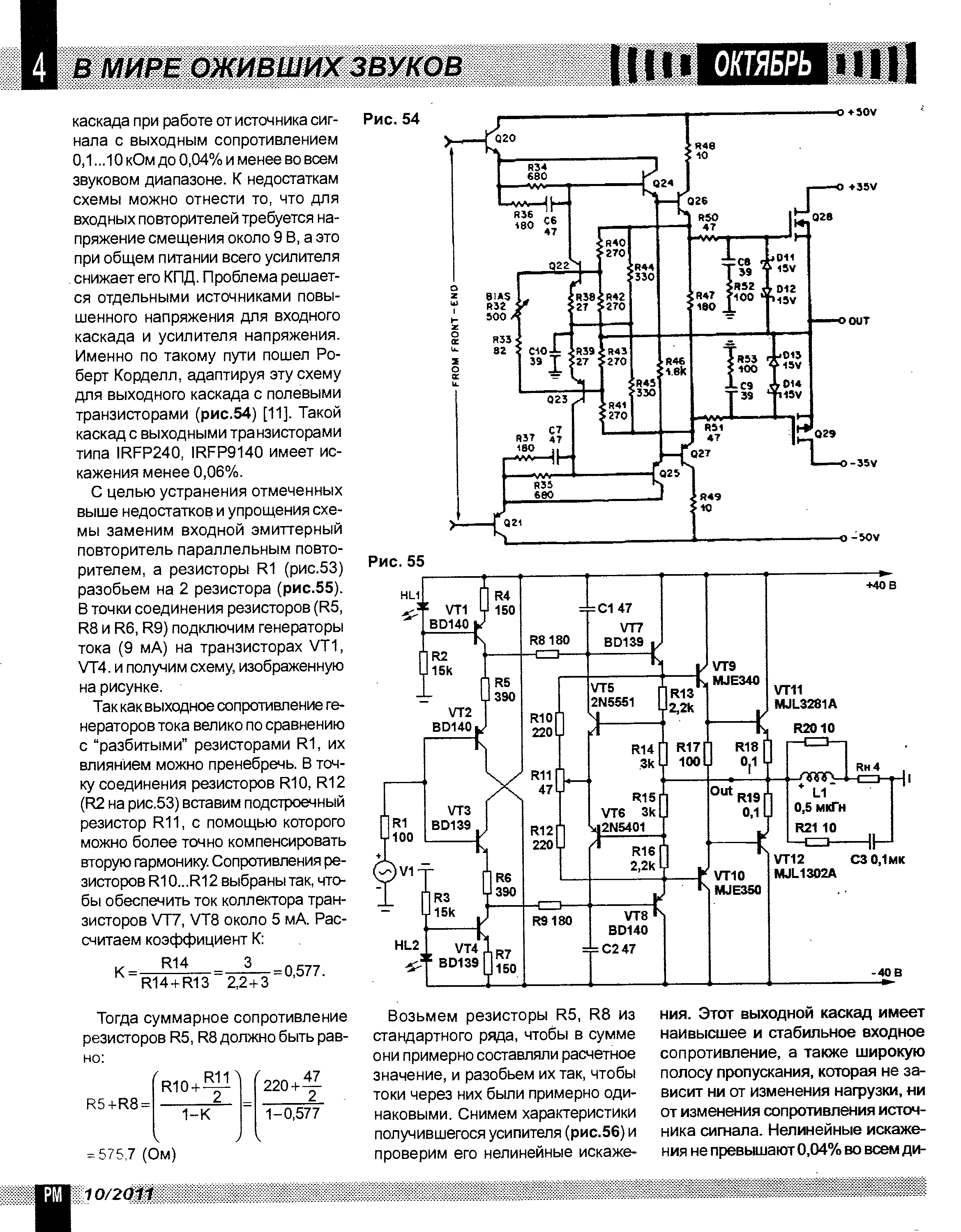

    Последний (пока) вариант драйвера, дополненного выходным каскадом Хауксфорда эксплуатируется на рабочем месте в качестве контрольного
    Добрый день!
    Имеется ввиду вот эта схема (рис. 55)?
    Или у вас есть свой окончательный вариант?
    Последний раз редактировалось Trisector; 28.06.2017 в 00:19.

    20.03.2011
    1,284
    Схема эта, только дополнена цепями термостабилизации тока покоя с использованием терморезистора.
