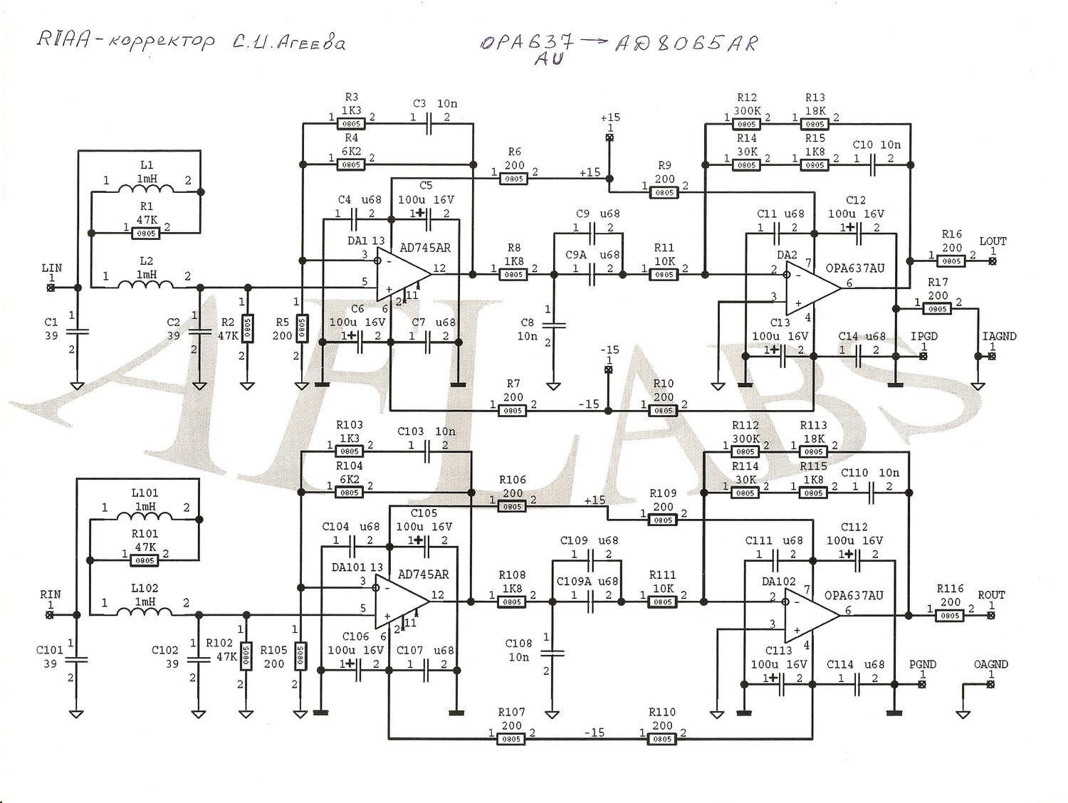

    что там по конкретнее
    Сергей Игоревич привет передает)
Название:	УК С.Агеева.jpg
  8. #627
    Завсегдатай был...
    12.10.2006
    Казань
    1,364
    По умолчанию Re: Винил корректор
    denz,Что собственно из этого весь сыр бор ? Опять ОУ ,вид в профиль.
    Сколько у него усиление на 1 кГЦ, не многовато ли для MM головки?
