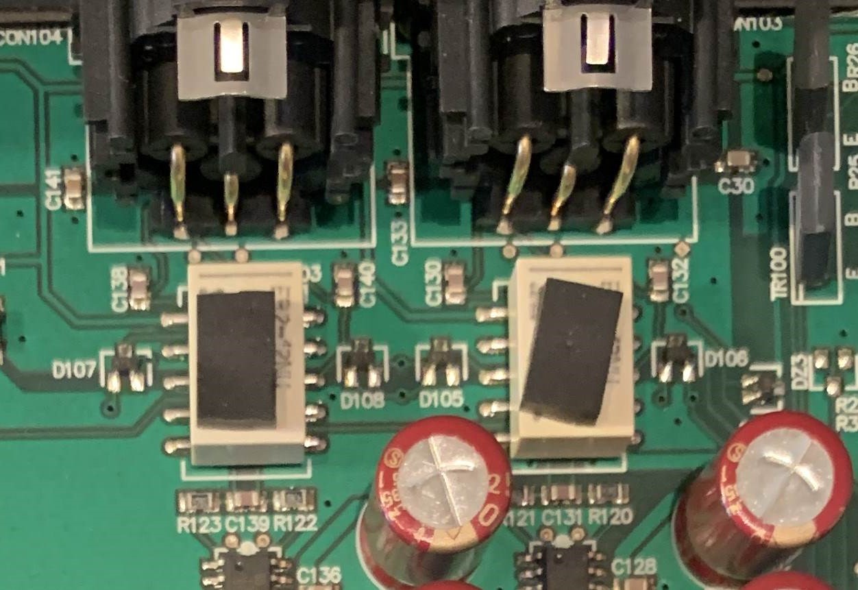

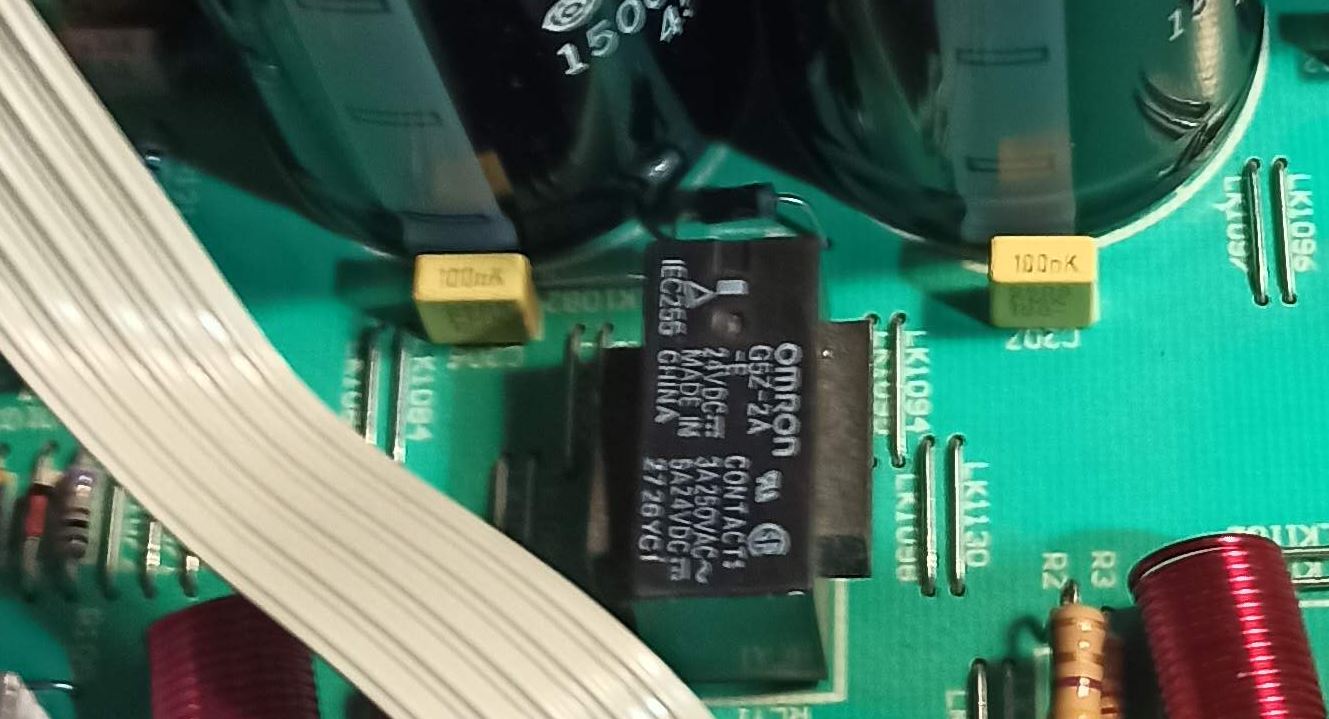

    Купил неодимовые магниты 10х10х3мм и проверил с реле Omron G2R-2 на 24V (слегка Б/У поэтому его не жалко). Магниты закреплены с боков реле напротив контактов....Вывод - магнитов 10х10х3 достаточно и данный способ устранения дуги очень эффективен.
    Попался здесь на форуме снимок усилка Arcam Alpha из 90-х годов и там у реле похоже фирмой изначально именно магниты установлены сбоку на реле защиты Нажмите на изображение для увеличения.
    Да, как выяснилось, магниты иногда используют. В этой ветке тоже было:

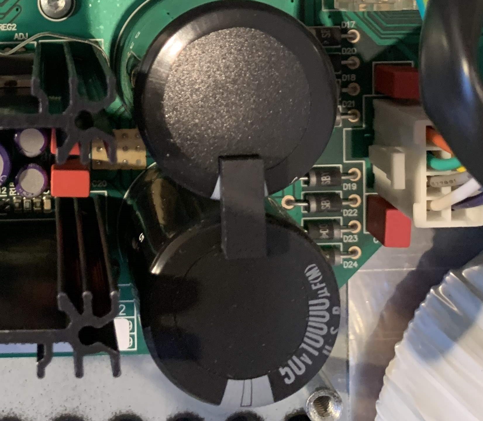

  12. #631
    По умолчанию Re: Полноценная защита на upc1237
    (это в сообщении https://forum.vegalab.ru/showthread....=1#post3275217)

    У Аркама это могут быть и просто резинки, они любят их везде наклеивать.

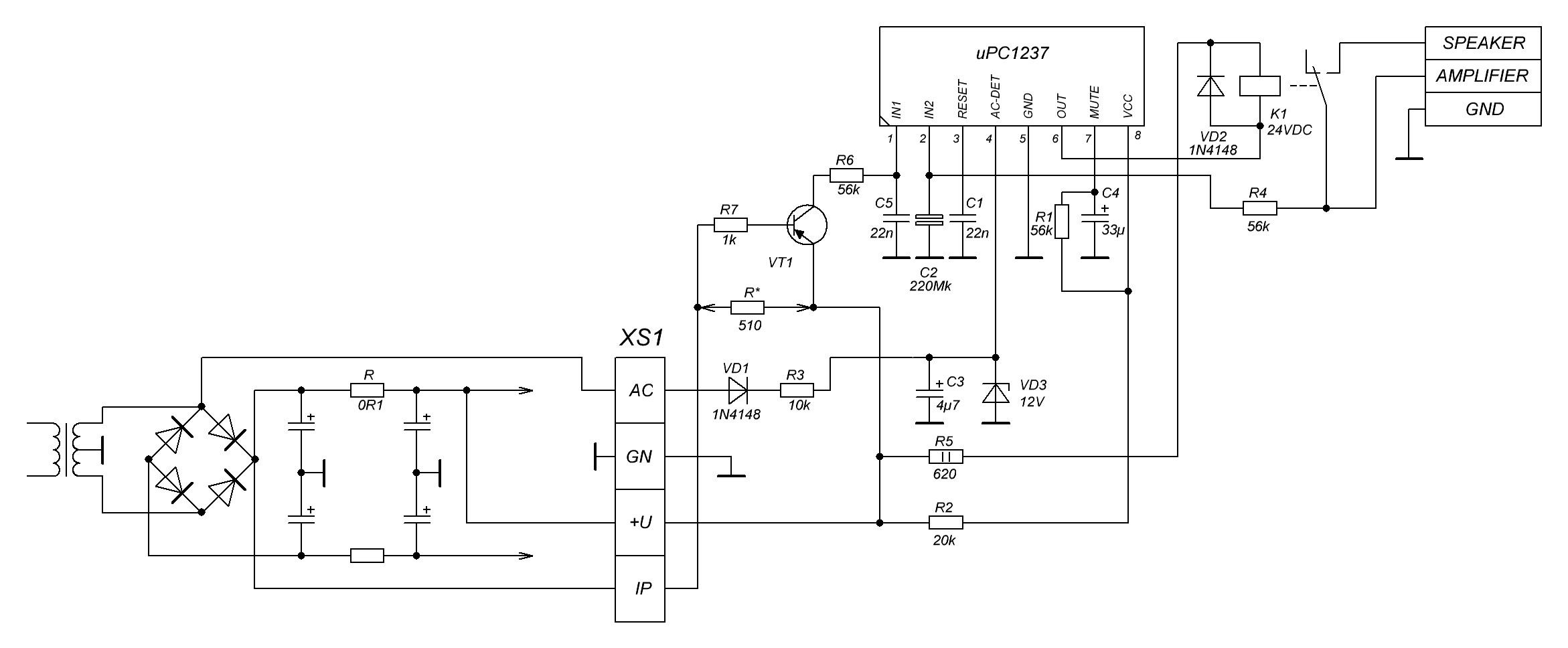

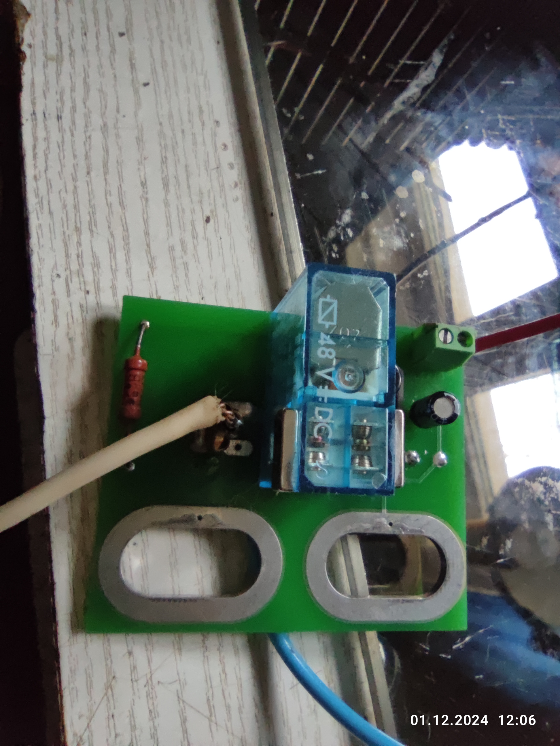

    Можно питать схемы 12 вольт, а реле 40 вольт?
    ---------- Сообщение добавлено 20:32 ---------- Предыдущее сообщение было 20:24 ----------
    R4 сколько надо для 12 вольт?
    ---------- Сообщение добавлено 29.11.2024 в 20:19 ---------- Предыдущее сообщение было 28.11.2024 в 20:32 ----------

    А какая физика процесса?
    Магнитное поле разрывает дугу....
    ---------- Сообщение добавлено 01.12.2024 в 11:05 ---------- Предыдущее сообщение было 30.11.2024 в 19:46 ----------
    Очень сильный ставить нельзя, контакты расходятся под действием поля...
    ---------- Сообщение добавлено 12:04 ---------- Предыдущее сообщение было 11:05 ----------
    Купил неодимовые магниты 10х10х3мм и проверил с реле Omron G2R-2 на 24V (слегка Б/У поэтому его не жалко). Магниты закреплены с боков реле напротив контактов. Напряжения срабатывания и отпускания реле 13 и 5 вольт соответственно при установке магнитов не изменились, т.е. влияние на магнитную систему минимально.
    С магнитами реле стабильно размыкает резистивную нагрузку 10А при напряжении 60V. Ток выше 10А не пробовал - нет такого БП. Проверял в разной полярности и прогнал в диапазоне токов от 1 до 10 Ампер, особенно пристально в диапазоне 1.3-2А.
    Контакты были включены просто на размыкание, без коммутации нагрузки на землю.
    Без магнитов дуга загорается при 1.5-1.6 Ампера.
    Ничего не дают эти магниты.
    Как была искра, так осталась....

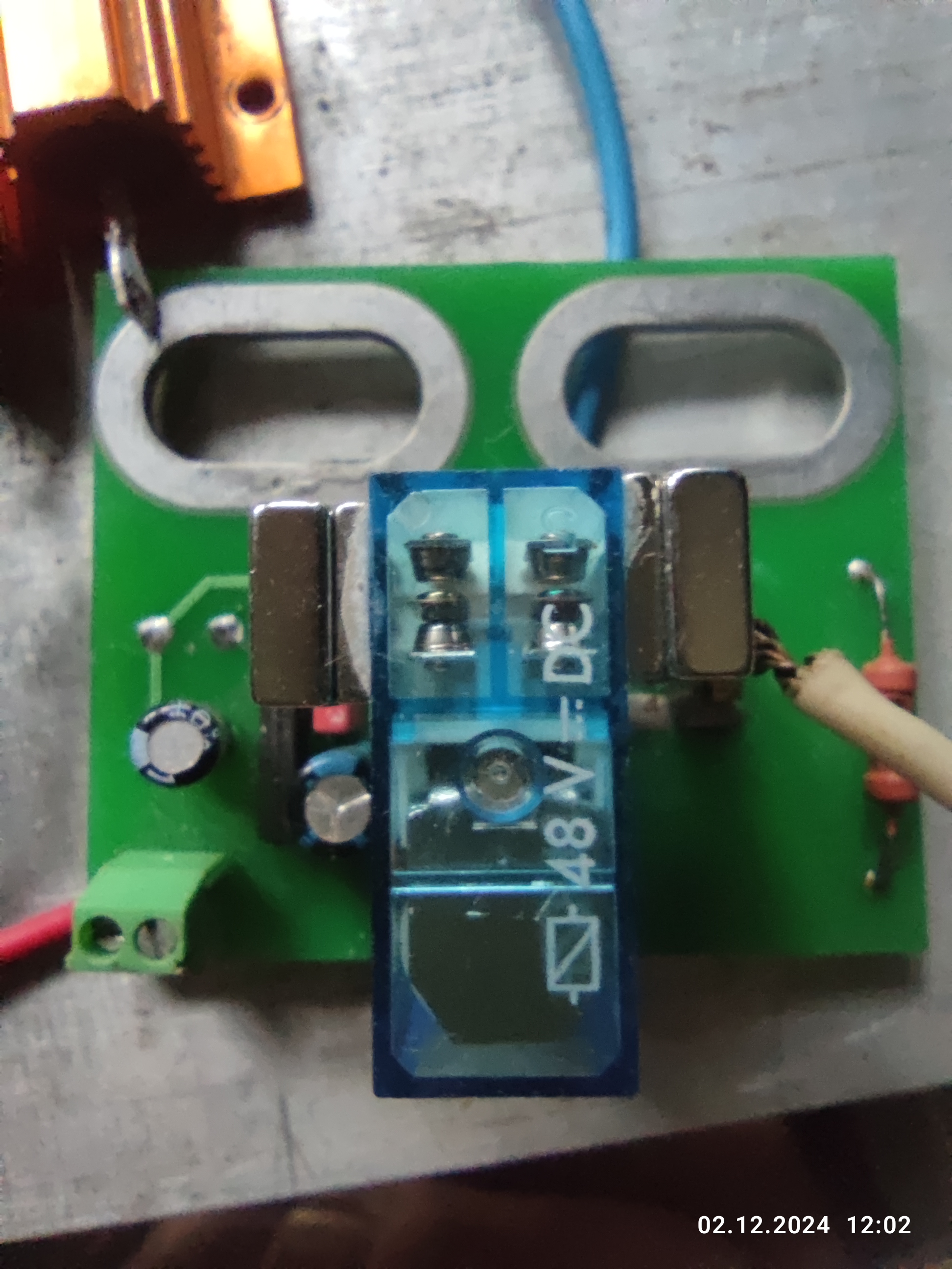

    ---------- Сообщение добавлено 02.12.2024 в 12:05 ---------- Предыдущее сообщение было 01.12.2024 в 12:08 ----------
ID:	464148поставил помощнее, искра стала очень маленькая

    С такими магнитами наверное стоит контролировать искажения на выходе, а-то получится, что искру убрали а Kr добавили.

    Как и за счёт чего "добавили"...?
    Сначала ставил 10*5*2мм, а потом 10*10*4мм.
    ---------- Сообщение добавлено 21:39 ---------- Предыдущее сообщение было 21:36 ----------
    Да теперь надо проверить ТНД
    Магниты не дают загореться дуге. Вместо дуги получается искра.
    Попробуйте разорвать этими реле напряжение 50 вольт при токе 5 ампер или выше. С магнитами и без. Без магнитов гарантированно загорится дуга и сварит контакты. С магнитами будет только искра.
