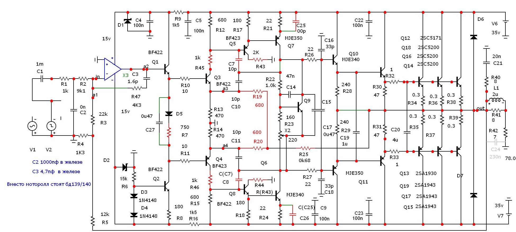

    При разборе схемотехники усилителя мощности из миникомплекса ОДА-102 пришел к такому варианту ..Боюсь только опять данный проект не поймут и не ценят.
    ---------- Добавлено в 13:09 ---------- Предыдущее сообщение в 13:08 ----------
    Вот спектр предполагаемой модификации ,введен истоник тока,но смещение оставлено. Он говорит сам за себя.Офф можно повторитель типа шушуринского ввести,но стоит овчина выделки илинет.надо анализировать

    схема. но она мне больше неинтересна .проект завершен ,а я работаю ныне над другими ,над симметричным, над лпк и по мотивам зуева84.
    схема простая ,ВК шушуринский с конденсаторами , оу ора134. Выбрано для простоты запуска.

    итак- питание 2*35, на 8 Ом сколько Ватт отдаёт?
  12. #631
    Аватар для .Васильев
    04.04.2007
    10,818
    По умолчанию Re: Усилитель мощности с высокой термостабильностью
    50ватт на 8 ом.Но на схеме номиналы для +/-45 вольт.Это именно железные номиналы.
    только это нигде на схеме не указано

    nemoli, а там рассчёт на КИТы, тема более авторитетна, а Максиму нужно для начала выложить полную схему, фотки готового уся и не симуляторные картинки. Тогда интерес проявится к изделию. это если есть такая цель.

    по схеме из 629 поста не буду, предвыход слабоват
  18. #637
    04.04.2007
    10,818
    почему не будет,когда есть . и замеряно.ток покоя 100ма на пару. Выходная мощность около 80ватт на 8 ом и 160 на 4 ома эквиваленты мощные резисторы соответствующей мощности.
    я не буду делать - это я ответил на твой вопрос, ток выходных нормален, одного транзистора для ПРЕДвыхода малаватабудет, лично на мой вкус.
