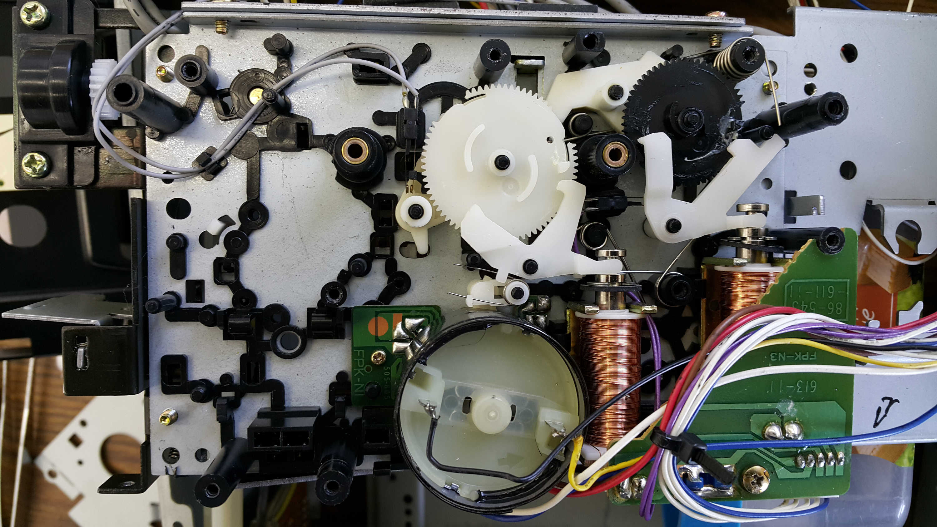

    Добрый день, уважаемые форумчане.
    Пару дней назад стал счастливым обладателем 007, а вчера в результате разборки-сборки ЛПМ образовалась лишняя деталь))) В сервис мануале это шайба G на стр 36. Нужна Ваша помощь, покажите, пожалуйста, на фото где ей место.
    Заранее спасибо.

    По умолчанию Re: Кассетные магнитофоны Aiwa
    Всем спасибо, разобрался.

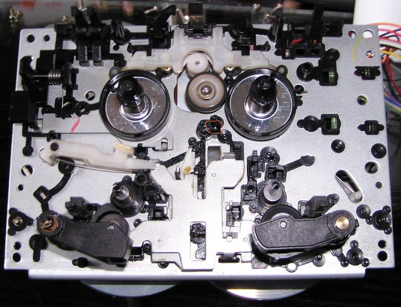

    С кнопками разобрался. Теперь вопрос по ЛПМ. Куда устанавливается пружинка при сборке узла айдлера - снаружи/сверху (под шайбой и стопорным колечком) или сзади/изнутри (между колесиком айдлера и фетровым кольцом, приклееным к рычагу)? Если установить снаружи, получается, что колёсико прижимается к фетру. Так и поставил, в режиме воспроизведения айдлер скрипит. Может, и не из-за этого скрипит, колечко резиновое не новое. Изначально пружинки не было, разбирали ЛПМ до меня и утеряли. Фото не моё.

    Тут видно где.

    Сверху, под шайбой? Получается, пружинка поджимает колёсико к фетру, тем самым, вращение тормозится. А для чего так сделано?
