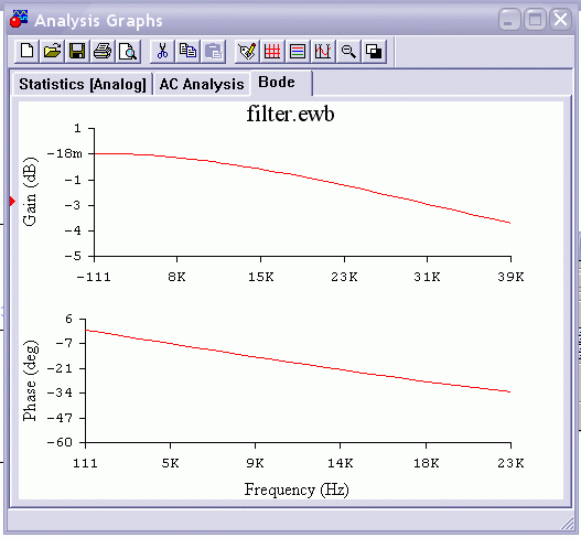

    Цитата Сообщение от Tangar
    И с фазой немножко нехорошо получается
    Что значит "нехорошо". В формализованных терминах. На звуковых частотах появляется сдвиг фазы? Но он появляется в ЛЮБОМ ФНЧ на частотах выше 0Гц. Величина сдвига - одинакова в обоих каналах. Опять же - какая она допустима?
    На мой взгляд 30...50 град на частотах 10...20кГц не нанесут принципиального вреда, а вот неотфильтрованные ВЧ-помехи - нанесут.
    Фильтры высоких порядков, с которыми я досыта наигрался в ЦАпах без передискретизации - гораздо хуже, поскольку с ними вообще возникает уйма проблем, в т.ч. по стабильности характеристик.
    А уж ФЧХ - смотреть просто страшно. Бесселевские и Баттервортовские ФНЧ второго, максимум третьего порядка имеют еще приемлемую линейность ФЧХ, а высших порядков или с более сложными аппроксимацией - вообще труба.
    Один товарищ его тестировал в симуляторах различных и говорит, что у него завал начинается уже около 20 кГц.
    У любого РЕАЛЬНОГО ФНЧ завал начинается от частоты 0Гц и выше
    частота среза ФНЧ в Lynx20 - около 35кГц и выбрана, как компромиссная величина между порядком фильтра, подавлением продуктов дискретизации на частотах выше 176.4кГц (4Fs) и максимально допустимым спадом на частотах 15...20кГц.
    [ADDED=Lynx]1099469692[/ADDED]
    Вчера сам промоделировал фильтр. У меня получились следующие результаты :
    на 20 кГц завал АЧХ около 1 дБ, изменение фазы около 30 градусов.
    Собственно так примерно и должно быть, само изменение фазы на 30 град. нважно, а вот идентичность каналов и линейность ФЧХ более существенны.
    Последний раз редактировалось Lynx; 03.11.2004 в 11:14.

    Ссылка Re: ЦАП своими руками (многоствольное древо)
    Дмитрий спасибо!
    Это я не для себя спрашивал.
    У товарища какой-то кривой симулятор. Потому что фаза на 20 кГц у него была уже 70!!!градусов.
    Это естественно.
    [ADDED=Tangar]1099470181[/ADDED]
    Честно говоря реальные измерения я провести не могу. По одной простой причине - НЕЧЕМ.
    А вот симулятор показывает очень даже хорошие результаты. ФЧХ относительно линейна.
    [ADDED=Tangar]1099470452[/ADDED]
    Вот и графики
    Последний раз редактировалось Viking; 03.11.2004 в 11:23.
