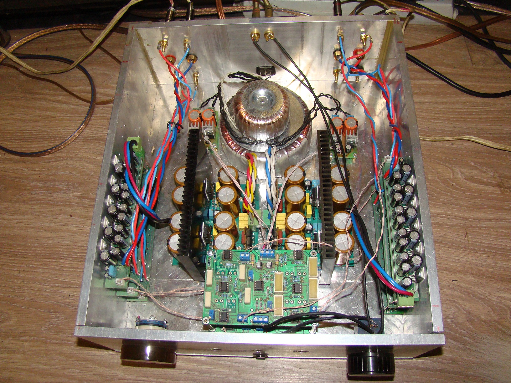

    Рассмотрим особенности построения многополосных усилителей.
    Раньше не было качественных микросхемных усилителей. А теперь они есть: LM3886, TDA7294 и др.
    А теперь появился высоковольтный драйвер LME
    Разделить всю полосу воспроизводимых частот на три. Каждый канал нагрузить на свой динамик.
    В усилителе необходимо создать шесть независимых каналов с соответствующими фильтрами. Почему бы теперь не осуществить такой проект – он несёт в себе много преимуществ.
    Необходимо также рассмотреть способы питания таких структур.
    Может получиться очень высококачественный усилитель.
    Кто предложит самый лучший вариант?
    Активная трёхполоска: моноблок.
    Кроссовер: https://forum.vegalab.ru/showthread.php?t=15547&page=27
    Нет, всё-таки буду делать в одном корпусе: кроссоверы и шесть каналов...

    А что, если платы соединить земляными шинами, как-бы сделать одну из трёх.
    Андрей Константинович
  4. #623
    Завсегдатай Аватар для frezer
    11.10.2007
    Тверь
    1,393
    По умолчанию Re: Многополосные усилители – это реальность. (но не 5.1)
    Всё равно получается две общие земли для всех усилителей, земля питания и сигнальная земля. Сигнальная общая в любом случае, если только не диф. входы. Остаётся только вариант с необщими землями питания. Если кто знает другой вариант - озвучте, но только конкретно.
  5. #624
    Аватар для MAXIM_A
    13.11.2007
    МО Салтыковка
    77
    12,210
    А как-же в ресиверах, всё общее, и выходы и питание и входы, на одной общей земле....
  6. #625
    11.10.2007
    Тверь
    1,393
    На одной плате одна общая земля и нет земляных петель.
    Но это на мой взгляд не лучший вариант.
  7. #626
    38,966
    Также, как и у меня в 6-канальнике - все на одной плате, максимально компактно, петли сведены к минимуму. Конструкция 10-летней давности, сейчас я бы кое-что может и по другому сделал бы, а тогда уж больно торопился:

    Слушаю одну и ту же запись на разных системах.
    Не могу понять почему на триампинге лучше... Отличная локализация источников и высокое разрешение!
    Усилки, упрощённый ZD-50. кроссовер на интеграторах, радел 600гц, 6000гц
    Может из-за акустики? СЧ и ВЧ - купольники. И стоит акустика на другой стороне комнаты.
  9. #628
    20.03.2010
    2,479
    Чтобы отловить вклад именно триампинга, надо две одинаковые АС, на двух одинаковых комплектах динамиков, одна - активная, друга - как у всех. И ставить в одной КдП, в одном месте.
  10. #629
    Аватар для MAXIM_A
    13.11.2007
    МО Салтыковка
    77
    12,210
    Так и сделал!
    Одинаковые усилители и АС.
    Класс! Как сильно выигрывает триампинг по всем параметрам, даже не ожидал....
    Но, конечно это очень заметно на хороших, тестовых записях.
    Один недостаток, больше проводов.
    У кого есть возможность, попробуйте, не пожалеете....
