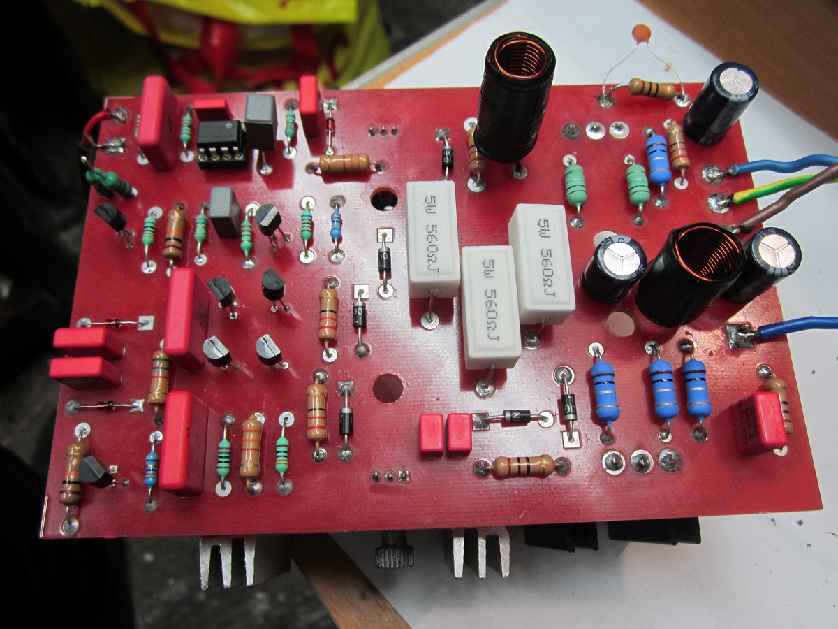

    Здраствуйте,
    Ето мой вариант если комуто нижен
    "Try 1n foil capacitor across T12,T13,T14 (base-collector)." от пост №416
    http://www.diyaudio.com/forums/solid...-clone-42.html
    Если етого не сделатъ - усилитель возбуждается ...
    2 х TIP42C перед 2SC5200 !!!

    Здравствуйте! Имеется мощник QUAD 909. Раз за разом начали перегорать предохранители 6,3 А в цепи питания левого и правого каналов .Перегорают именно в момент включения. Может кто знает в чём причина?

    Большой пусковой ток в трансформаторе.
    Или напряжение питания повысилось или форма искаженна.
    В проф версии 520,применялось плавное включение.
    В Вашем случае можно поставить "медленные" предохранители.
    К сож в "нашей деревне" трудно доставаемые,так как Китай предпочитает изготавливать самые примитивные детали.
    Но на Ибее вполне можно купить.

    Перед новым годом не вынимая из стойки вставлял акустические разьёмы, коротнул. Сгорели два транзистора в левом канале,заказал в ЧИП И ДИП, поставил вот после этого и началась свистопляска с предохранителями. Да, когда выпаивал то выпаял все 6 штук сразу,проверил два сгорело, может их нужно было пометить по своим местам. Они как то подбираются?.

    Если Моторола родная,то разброс не большой.
    Чип как то не радует,налетел на подделку,зла не хватает.
    Надо было посмотреть какие предохранители стояли,возможно и "медленные"
    ---------- Сообщение добавлено 20:54 ---------- Предыдущее сообщение было 20:51 ----------
    Да и ещё,если прокладки были мягкие, типа номакона,,то надо новые ставить.
    ---------- Сообщение добавлено 20:57 ---------- Предыдущее сообщение было 20:54 ----------
    А вобщето,надо нагрузить усил,на постоянную нагрузку,ну ватт хотя бы 30-50,минут на 15-20.
    Может скрытые болезни и проклюнутся.

    Вместо предохранителей подпаяйте двухваттный резистор 10 ом в оба плеча, замерьте падение напряжения,далее вычисляем ток потребления.

    Не нужно ничего быстродействующего,паяем резисторы и смотрим что происходит.Если ток сильно велик резистор просто выгорит если падение невелико слушаем в таком режиме и ищем проблему.

    Пусковой ток носит импульсный ( мгновенный ) характер и обусловлен зарядкой конденсаторов. Года три назад заменил конд. стоят Elna Tonerex 24000x 75v/
