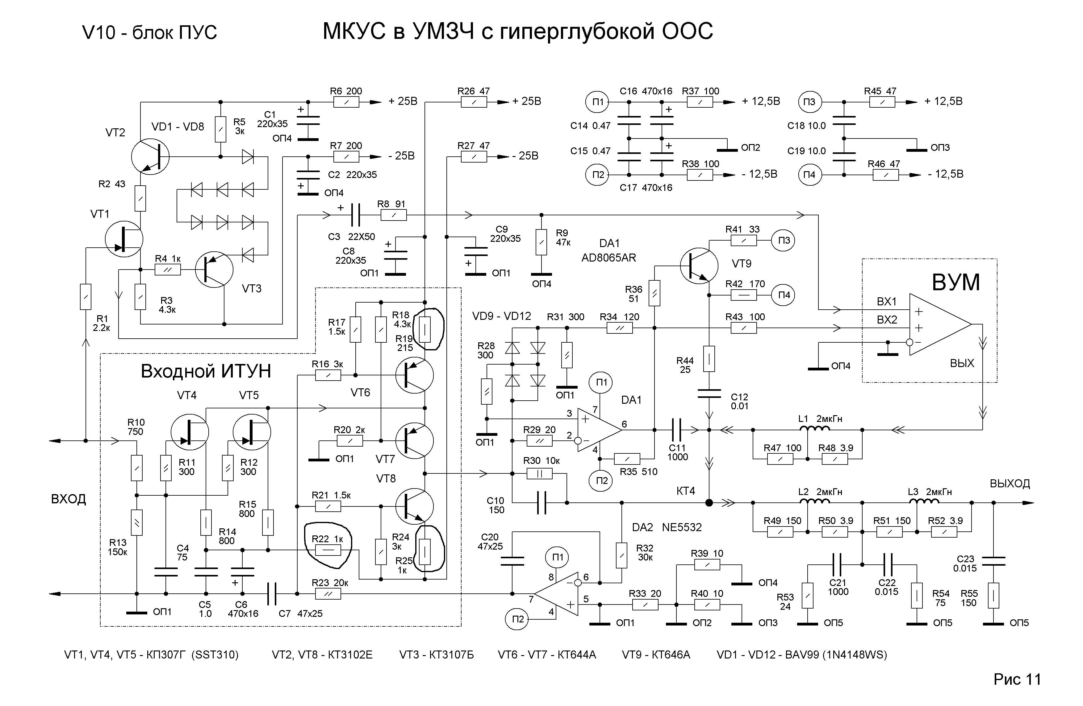

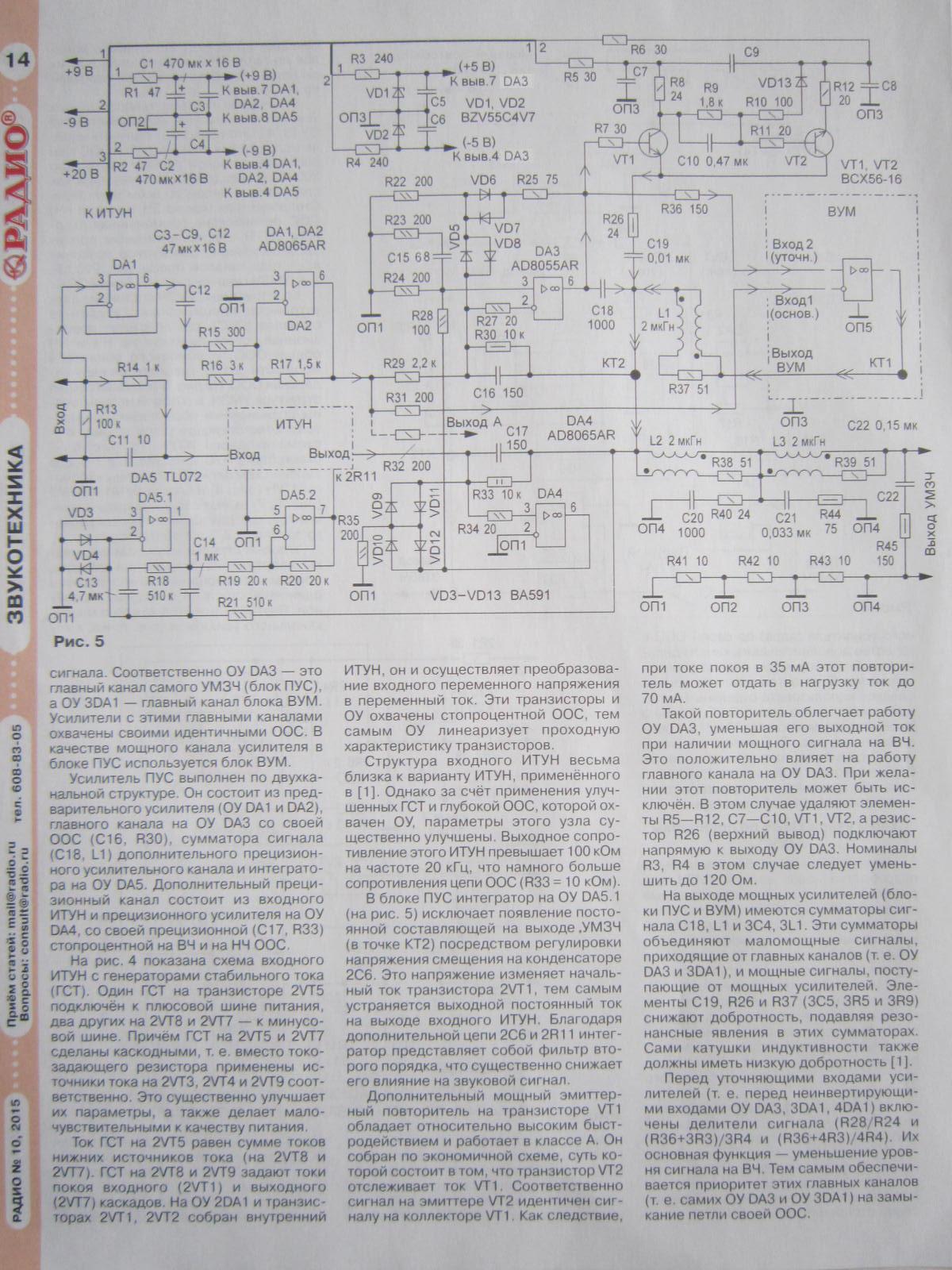

    В РАДИО №10/15г.
    Касательнло поста.605. Рис.5 Схема ПУС. Кажется в печати есть опечатка или ошибка, R3, VD1, C5 + 5В - выв.7 DA1, R4, VD2, C6 - 5В - 4 DA1 cкорей всего эта микросхема должна обозначатся как DA3 AD8055AR питание которой +/- 5В. Ещё один момент, стабилитроны VD1, VD2 - 4,7В, почему б не поставить 5,1В.
  7. #626
    Частый гость Аватар для АЛВАЛИ
    17.03.2009
    216
    По умолчанию Re: Усилитель с Тенденциозно Высокими Параметрами :)
    Именно так, опечатка.
    Должно быть:
    От VD1 к выв.7 DA3.
    От VD2 к выв.4 DA3.
    С15 68пФ
    VD3 - VD13 BA591
    ...Ещё один момент, стабилитроны VD1, VD2 - 4,7В, почему б не поставить 5,1В.
    Нуданаздоровье.

    В схеме 10, 11/2013г. всё это работает, НО ! на рынке прикупил КП501А 15 шт, продавец был давно знакомый, проверять не стал, результат был плачевным, не мог понять причину того, почему не уменьшается ток покоя вых каскада, после проверки (схема ВУМ, транзистор 2VT15) впаянного "КП501А", один вообще был левый или бракованным, второй из 15 шт. вообще на приборе обозначился биполярным. Пришлось на макетном шасси, все блоки проверять заново, с корпусом теперь не знаю, если бы А. Литаврин выложил раньше свои фото, даже макета, было бы легче. Схему Р 10, 11/16 есть желание собрать, практически есть всё, ёмкости wima mkp, но полагаясь теперь только на самого себя.
    В схеме Р 10, 11/2013, в бл вх-ИТУН греются все транзисторы, В бл ПУС греется VT9(КТ646А), площадь радиатора придётся увеличить в 3-е.Также греются сильно радиаторы БП Рис.13 DA1, DA2. Ёмкости в бл ПУС С18, С19 керамика СМД 0805 X7R 10mF 25 V. Бл ВУМ 2С1 - 2С4 СМД 0805 X7R 20mF 25V.
    посмотри возбуд - если чисто, значит возможно не в режиме по току покоя каскадов
    неплохо конечно иметь авторскую карту промеров режимов по каскадно - сима может помочь в этом деле...
  13. #632
    01.12.2012
    Благовещенск
    1,148
    VT9(КТ646А), его ток потребления больше 30 мА.

    У меня в бл вх-ИТУН транзисторы VT6, VT7(КТ644А) на одном общем радиаторе, который греется не плохо, надо было их раздельно.

    Схема Р 10/2013г.
    БП: +/- 53,9 В
    +/- 40 В
    +/- 24,9 В
    +/- 12 В
    +/-5 В
    Вх ИТУН:
    VT4, VT5 и - 1,387 В. с + 8,01 В.
    VT6 б + 15,4 В. э - 16,1 В. к + 8,01 В.
    VT7 б +7,4 В. э +8,01 В. к 0
    VT8 б - 8,13 В. э - 8,7 В. к 0
    VT1 и 2,08 В. с + 6,92 В.
    VT2 б 0. э +7,18 В. к+ 22,7 В.
    VT3 б 2,08 В. э +2,67 В. к - 22,7 В.
    В точке соединения - C6, R14, R15, R22 - 5,53 В.
    ПУС:
    VT9 б +1,18 В. э +0,56 В. к + 44,6 В.
    DA2: выв - 7 - 6,98 В.
    C10, C11, C12, L3 - вых АС 10,08 мВ...11 мВ.

    R20 в ИТУНе увеличивай - чтобы прикрыть VT7 (КТ646) и довести ток цепи по питанию каскада до 10мА
    как я понял полевики ты входные заменил - вот всё и поплыло по смещениям режимов

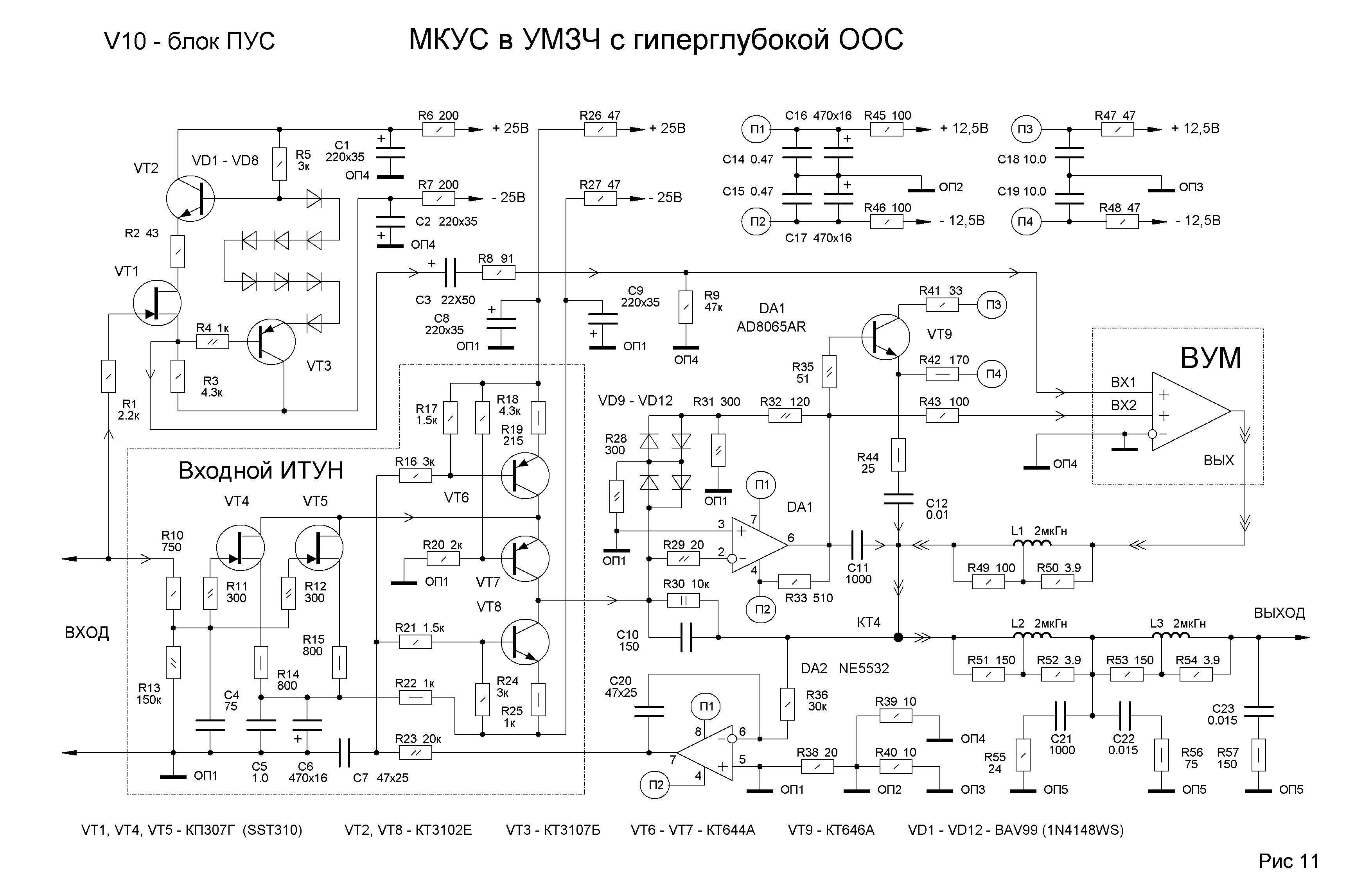

    прикупил КП501А
    Эти нельзя ставить, категорически.
    Далее, при всех раскладах, сумма токов в R22 и R25, равна току в R19.

    Транзистор КП501А у меня стоит только в схеме задержки ВУМ (2VT15) РАДИО 10/13г. Рис.12. Как раз в ВУМ и была проблема с током покоя ВК.
    В схеме Рис.11 вх-ИТУН, ПУС - стоят 2П307Г.
