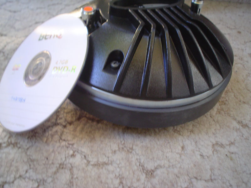

    определившись с сабвуфером стал вопрос о топе .
    и как потом оказалось что выбор сложнее чем с сабом.
    критериев несколько
    -увы но райдерность (имя\громкий бренд\) -именно оно не дает использовать относительно нейзвестные но "удачные" конструкции которые зачастую эффективнее" бренда
    далее тех параметры
    -давление
    -узкая диаграмма (чтоб работать в радиальном кластере)
    -полоса (в основном в низ тяжело уйти на большом давлении)
    -количество полос ...
    из моделей очень и очень нравится конфигурация и конструкция х-тро
    но в первых двух модификациях были минусы с установкой 8" драйвера
    немалый минус это и стоимость как самой х-тро так и 4-полосного процессора к ней
    вот модификации х-тро
    вот другая конструкция - ставшея классикой "такого" исполнение
    это 2х12" в руперое + 2" дравер.
    например ее использую немцы - динакордовцы в v-systems и PSE в V-3
    получаю полосу от 100-120 гц и пик спл 138дб
    или например вариант самопала
    из плюсов она очень простая и недорогая...
    мне из простых очень нравятся конструкции селениум - настолько грамотно и технологично . а из топов нравится 5 весия
    остается опредилится выбрать между удачной кончтрукцией и именем...
    кто какой опыт имеет ? кто что скажет по этому поводу?

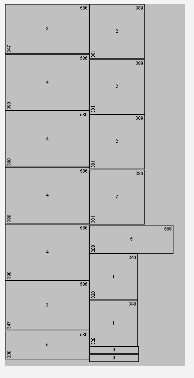

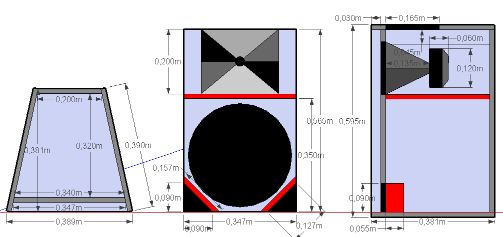

    Думал, думал, вот что надумал :
Название:	PLAN 12PLB76.png
Название:	Cut list 2x12PLB76.png
ID:	131057Top 12plb76.rar
    Ручка - пластиковая, и придётся внимательно по месту примерять (не выпиливать сразу отверстие в верхней крышке)
    Всё влезло на один лист с запасом ....

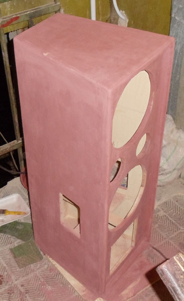

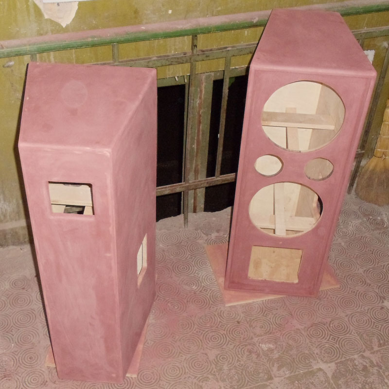

    А возможно ли фазоинвертор сделать так, как в сабе, т.е. полка под динамиком??? Это первое пожелание. О втором пожелании расскажу вечером. Нарисую и покажу.
  9. #628
    Давно не заходил
    07.10.2009
    АР Крым.Симферополь.
    1,237
    По умолчанию Re: в поисках ТОПа (сателит для кластера)
    да, можно, но тогда фазоинвертор примет форму "рупора" - из-за трапециевидного сечения колонки, и соответственно размеры изменятся, ненамного....
    О втором пожелании
    ну ,хотя бы вкратце расскажи сейчас, а то я до завтра ничего не узнаю - я в интернет-кафе....
    выглядел вот так вот:
    как тебе нравится, так и закругляй верх\низ - там 3см от края до передней панели (соответственно уменьшатся боковые стенки в ширину), и в связи с тем что Cutting 3 сложную геометрию не понимает (а с СADом я не дружу) все детали прямоугольные....в т.ч. и верх\низ
    Завтра выложу версию с щелевым пОртом, и скорее всего он будет над динамиком ( чтобы не было заморочек со стаканом )...
    Хотя можно и сбоку - как в некоторых Селениумах .... это если высота критична....
    Щелевой ФИ ? - конечно.

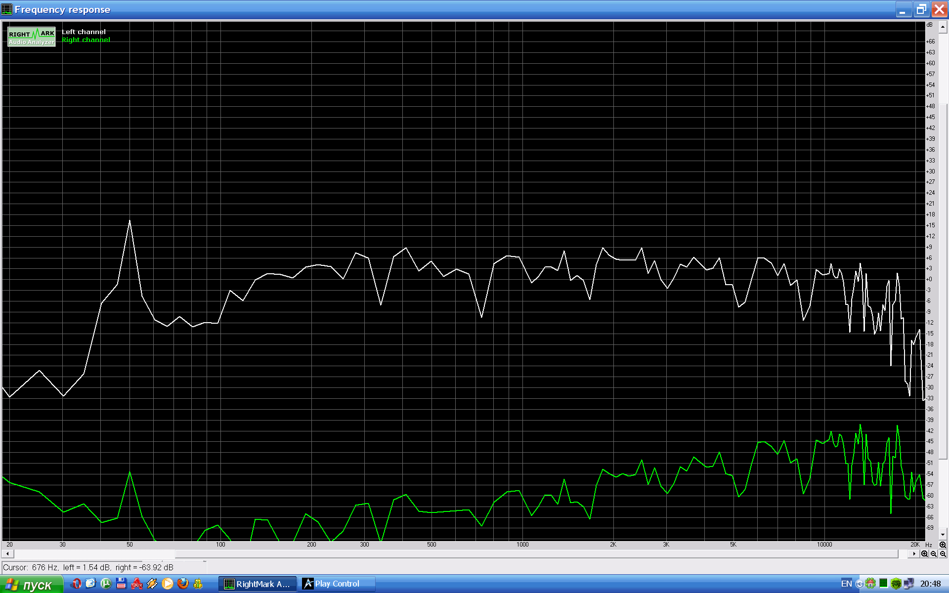

    Вот наконец то руки дошли до конечной настройке и прослушки моих топом https://forum.vegalab.ru/showthread....=1#post1303907 что могу сказать, сначала они меня немного расстроили своим звучанием, но после измерений и внесения коррекций, звук получился очень недурственным как для меня. Вообще по компонентам А1231 изначально имеет честную чуйку 94-95 дб\метр!!!а не 97.
    А все из за того, что их пришлось брать так как не было более КПДшного А1232 у производителя, а цена была на них вкусная дилерская.... в итоге получилась чуйка топа реальная в в районе 100-101 дб. Ну и так для начала хватит... реально думаю в следующей паре топов поставить селестион TN1230 (http://professional.celestion.com/pro/pdf/TN1230.pdf) чуйка честная 98-99 там, слушал их, да и весят по 2 килограмма... топы на них будут весьма легкими. И главное бюджетными, всего по 96 баков штука.
    А да самое главное забыл в этой конструкции топах очень рекомендую рупор изнутри обклеить паралоном!!!... ачх ровнее, нету стояков, на звук сразу сказывается в лучшую сторону... падения чувствительности мизерное у меня получилось 0,5-1 дб в среднем. У НК проектора так и сделано и не зря!!
    А теперь графики вот по А1231 и М200... деление 1 кгц, есть участки которые нужно было отрулить но увы мой процессор не настолько профессиональный и дает только определенные значения частот корректировать. Вообщем что получилось то получилось... звук повторюсь устраивает вполне!(горб 50 гц это помеха сетевая, по картинкам первых две это до и после руления СЧ, 3я и 4я это ВЧ до и после(М200 весьма кривой драйвер покрайней мере с этим рупором якубовским) 6я полная АЧХ снятая RMAA, но еще есть тут место для работ в плане настройки, так что понятно что не идеал но все же... не нужно смотреть на "зализанные" менеджерами графики брендов.... к примеру посмотрите на честную без макияжа сглаживания АЧХ скажем динакорда http://www.dynacord.com/download.php?file=alphaV160.pdf еще та расческа, но звучит!)
Название:	Измерение СЧ- 1кгц срез.PNG
ID:	131093   Нажмите на изображение для увеличения.
Название:	Измерение СЧ- срез 122-1000гц + параметрическое руление.PNG
ID:	131094   Нажмите на изображение для увеличения.
Название:	Измерение ВЧ срез при измерении 600гц.PNG
ID:	131095   Нажмите на изображение для увеличения.
Название:	Измерение ВЧ срез 1кгц +параметрическое руление.PNG
Название:	полная полоса.PNG
ID:	131097   Нажмите на изображение для увеличения.
Название:	измерение полной полосы в RMAA.PNG

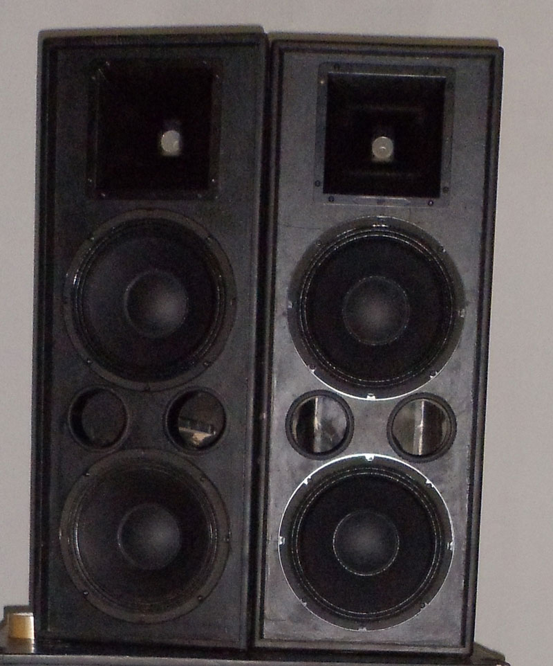

    Фотографии басс рефлекса ) Место сборки площадка хрущевки )))
    Каким микрофоном какой программой можно измерить АЧХ колонки (где можно об этом почитать) для дальнейшей коррекции
    Самое главное измерять это не в квартире - нужно с растояния около 10м на улице и в просторном помещении в условиях близким к реальным, хорошо подойдёт какой нибудь зал с мягкими креслами - надо как то эмитировать головы и плечи зрителей/слушателей. Я измерял на улице, между стойкой с микрофоном и порталом на земле были густые заросли травы - тоже вариант.

    Vodoley, вот вариант с щелевым пОртом (здесь сверху, но сделаешь так,как будет удобно тебе )
Название:	Plan 12plb76.png
    Top 12plb76.rar
    Спасибо огромное. Фанера 15мм? Тогда что за толщина передней морды?

    Vodoley, в рар-архиве всё расписано, но передняя - "одночастная", если фазоинвертор внизу (как хочешь ты).
    Скачал AutoCAD 2004, освою - буду делать чериежи и раскрои так, чтобы не было "непоняток"....-)))))))
    ---------- Добавлено в 13:34 ---------- Предыдущее сообщение в 13:32 ----------
    Фанера 15мм
    все детали из 15 мм фанеры, но Скетчап углы показывает приблизительно, поэтому на всех "угловатых" деталях есть размеры внешние\внутренние....
