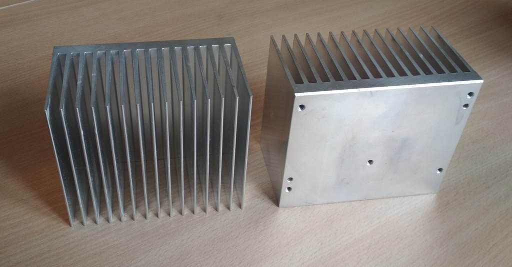

    Вопрос по радиаторам.
    Есть в наличии пара штук, 115х100х65 мм
    Основание 10 мм, вес 800 гр. каждый.
    Потянут они в Заратустре по 1 шт. на канал?

    Всё зависит от питающего напряжения ВК и его тока.
  8. #6367
    Частый гость Аватар для Voldemar
    18.09.2005
    СПБ
    135
    Имеется ввиду что по схеме автора +- 35 В с его рекомендациями по току покоя 100...120 мА на транзистор.

    Voldemar, Радиаторы хорошие, но увы, данных радиаторов не хватит. У меня радиатор на один канал 250х125х40, подошва 6мм. Питание +/-26 В, ток покоя 0,42 А, это на 3 пары транзисторов. Лежит на двух спичечных коробках и рука не терпит. А если я запихаю в корпус ещё один канал, да транс, да диодные мосты, да всё остальное, то можно будет яичницу жарить. Не экономьте на корпусе и радиаторах, ведь для себя делаете. Вам бы ещё 4 шт, тогда всё будет хорошо! Сам сейчас в поиске радиаторов. Успехов. Я верю, что у Вас всё получится.

    FEDGEN, это радиаторы под принудительное охлаждение. Высокое ребро (раз), расстояние между ребрами около 7 мм судя по размерам площадки, указанному автором (это два). Очень низкая эффективность, даже при обеспечении нормального притока и оттока воздуха.
    Если есть покупать возможность только такие то сново мозг нужно включить и на одно плечо ой соединить (пояснять нужно) два радиатора через термопасту.

    Ни разу не видели? Почитайте у Агеева ( и у Зева тоже было) какими должны быть: 1. высота рёбер, 2. высота радиатора ( если рёбра, как и положено, стоят вертикально), 3. шаг между ними для нормальной конвекции и эффективного теплоотвода.
