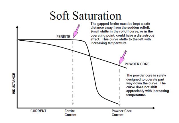

    Цитата Сообщение от Zfydy Посмотреть сообщение
    По поводу законов физики..., которые действуют одинаково на все сердечники... "дак зато у него индуктивность с ростом тока падает быстрее чем у того же RM" - ваши слова? Значит по вашему, на RM ваши законы не действуют? .
    Л- логика? )) словосочетание "быстрее чем" ни о чем не говорит?
    Расплата за меньший объем и позднее насыщение вашего кубика это и есть снижение индуктивности при росте тока изза снижения проницаемости.
    Вы же вроде как "провели" чуть ли не фундаментальные исследования сердечников? По факту за "линейность" вы выдаете просто "кривую" вхождения в насыщение, вообще не учитывая(не измеряя) ничего больше.
    Собирая измеритель насыщения можно было бы обратить внимание на формулу из той статьи:
    из нее видно что для увеличения тока нужно либо a)увеличить условный объем, либо б)снизить проницаемость (материалом или зазором). При этом количество витков нужно увеличить для сохранения той же индуктивности. А это, в свою очередь, при ограниченном размере возможно только уменьшением диаметра провода, что приведет к бОльшим потерям в меди.
    Изначально габариты этого "кубика" и так раза в 3 меньше чем RM10 (и даже несколько меньше чем RM8), соответственно еще и увеличив потери в обмотке, греться он в реальных режимах будет знатно.
    Еще вариант - увеличить допустимую индукцию B, использовав сердечник из пермаллоя или порошкового железа:
    Тогда, как и писал выше, насыщение не будет ярко выраженным и "ранним", но индуктивность катушки на таком сердечнике будет сильно зависеть от тока
    ______________
    По поводу поболтать, я же тоже не прочь, раз мои хотелки, как я и думал, не найдут ответов. Ставлю вопрос. Какие параметры дросселя влияют на THD усилителя класса D на фиксированной мощности (небольшой, предположим, 5-10Вт), фиксированной нагрузке, и естественно при фиксированной индуктивности?
    Начинаю перечислять: 1) Материал сердечника. 2) Форма и размер сердечника. Больше мне добавить нечего. Кто может еще добавить? Потом перейдем к обсуждению каждого параметра.
    сами по себе ни 1 ни 2 не имеют значения, зато они являются переменными в решении компромиcсов:
    минимальной паразитной емкости
    минимальной индукции
    минимальным сопротивлением
    максимальной линейности
    ну и про температуру не надо забывать
    кое-какими упражнениями ) можно позаниматься например в программке https://www.tdk-electronics.tdk.com/...ic-design-tool
