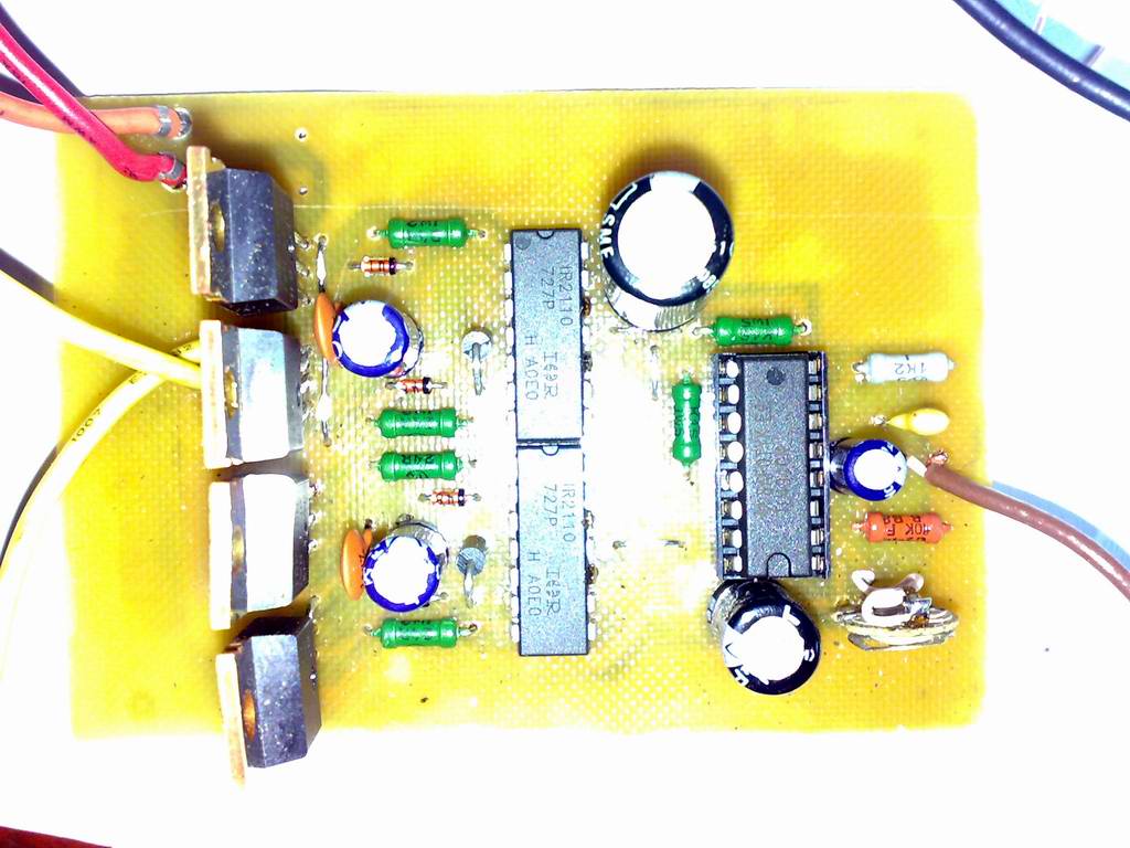

    По умолчанию Re: D class для саба.
    Собрал усь, настроил "ноль" при 12В работал нормально, решил увеличить напряжение до 60В и включив через резистор 560Ом. Если подключить нагрузку -греется этот резюк. Решил подстроить "ноль". выставил 7мВ, но заметил, что через 2 минуты напряжение растет до минус 100мВ. Как избавится?? Питание - импульсник.
    понимаю, что схема не из лучших, но уже надоело тратится на драйвера и ключи, уж хочется хоть что-то работоспособное собрать.
    Ну подскажите же, как очстановить эту постоянку?((
    Собрать другую схему.
    Здесь тоже можно, что ни будь придумать, но кому напрягаться хочется?
    спасибо большое.
    Если навскидку, то нужно добавить обратную связь, в виде дифференциального усилителя, с большим КУ по постоянному току.

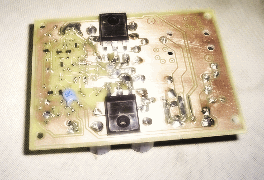

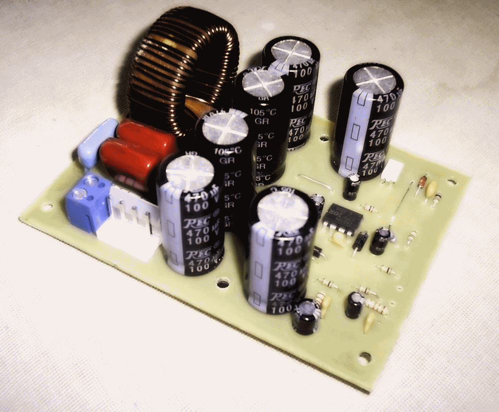

    Цитата Сообщение от witali Посмотреть сообщение
    Алексей фото реализации глянуть можно?
    Вот.
ID:	62461   Нажмите на изображение для увеличения.
