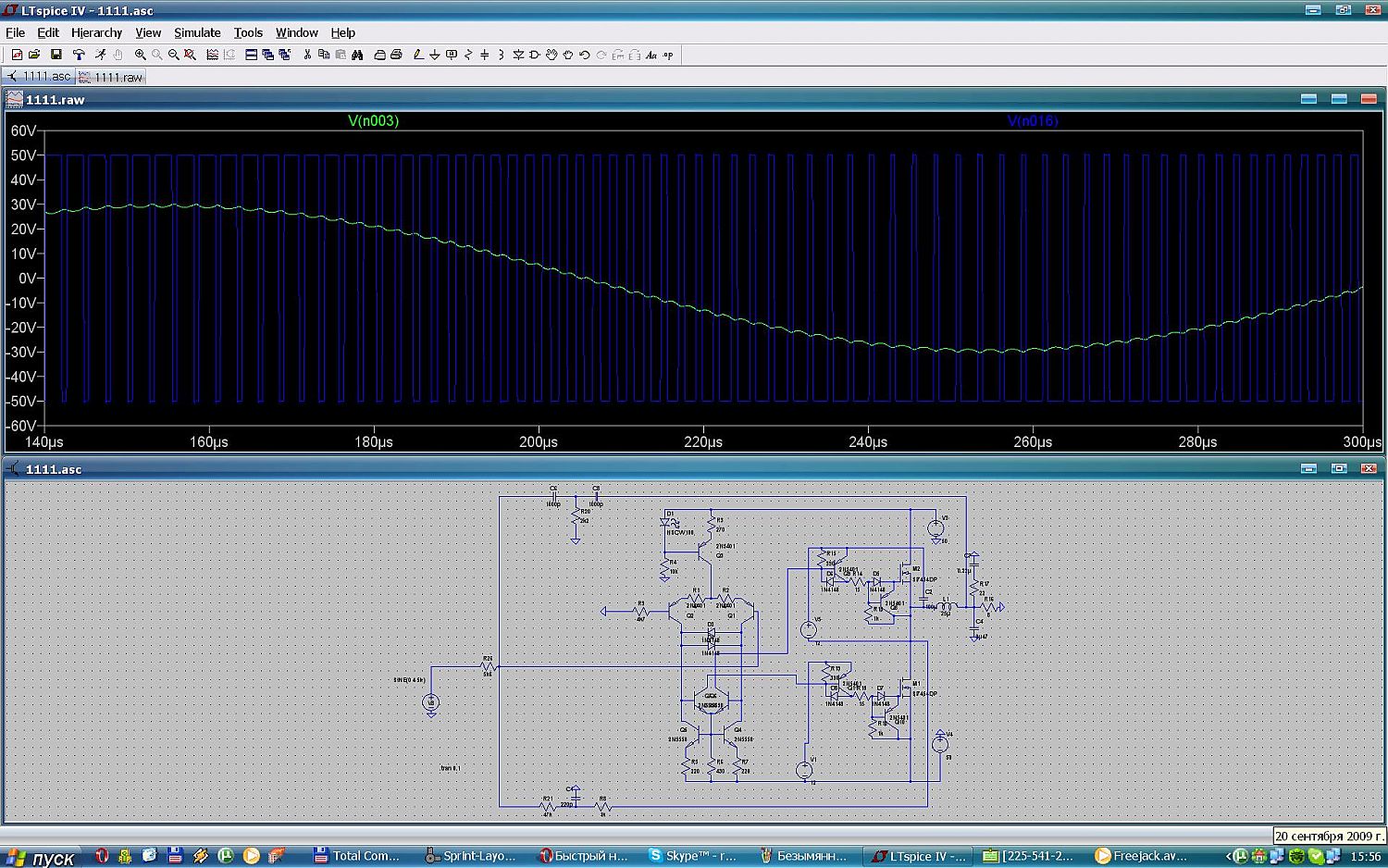

    По умолчанию Re: D class для саба.
    witali, чесно я ее давно моделировал и один раз собрал, зимой еще, разницы не заметил, правда не особо я ее тогда и тестил. Потом закиныл, тока стандартный ЮсД лепил, из соображений экономии деталек. Но весьма кривовата в моделировании она работает на высоких частотах (из за разницы фаз), вот хочу на работе попробывать вот такую схему рисунок ниже. Ее я не пробывал делать еще. Тут запаздывание фаз все норм, такое же как на IRF микросхемном судя по моделированию.

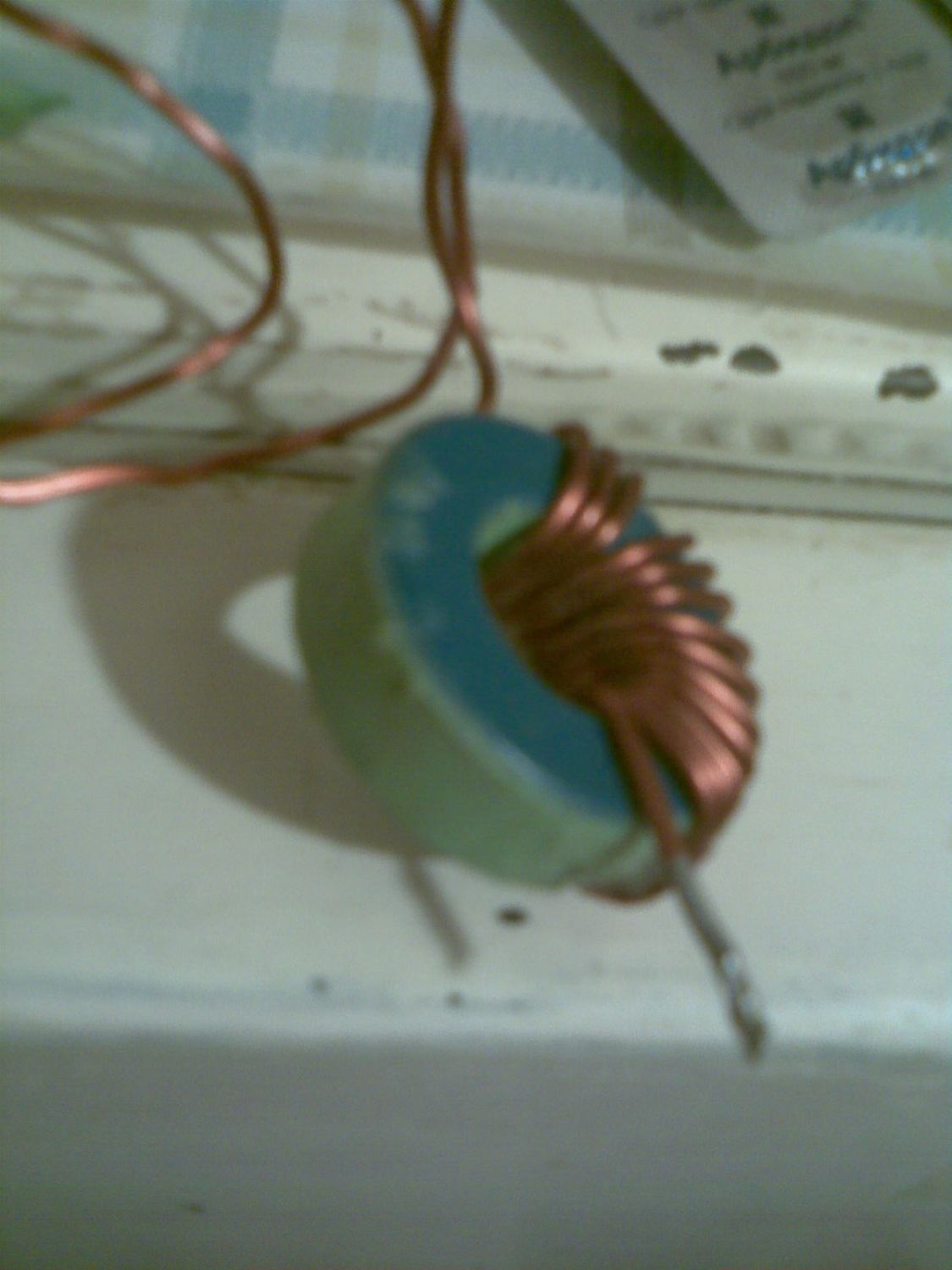

    Цитата Сообщение от iDIOD Посмотреть сообщение
    а вот практически спрашиваю кто юзал
    если это зелёное с голубым торцом то у меня есть пробовал кажись ,греется по менее жёлтых с белым ,но всё равно ферриту уступает греется сильнее, да и по по звуку похуже, точно температуру не помню ,но поболее 50 градусов или около того ,я его в сторону отложил поэтому.Если сильно надо могу протестить в UCD заново. Вот фото кольца оно?
    овчинка выделки стоит или нет?
    Посчитал потери в феррите М2000НМ1, при тех же параметрах дросселя и его габаритах, потери в сердечнике составили 0,030 Ват. Получается, что шкура выделки не стоит. Если конечно не надоело пилить феррит.
    Добавлено через 1 минуту
    Цитата Сообщение от Denexp Посмотреть сообщение
    оно?
    Оно.

  15. #6335
    19.10.2008
    Город плохих снов
    2,245
    Чашечный феррит с заводским зазором в центральном керне, в полнее эстетично смотрится, и по ЭМИ лучше всех.

  17. #6337
    iDIOD, рекомендую решительно забить на распылённое железо, разве только на саб годится и то не -52, а -33 -34 материал (я их кое где использую на 100кгц, но только из-за дешевизны конечно, причём -52 был неприемлемо горячее), на фулрэндж -2 ок, но сопротивление меди будет значительно выше ферритового дросселя. А -52, как и -26 очень нелинейная штука, 1А может быть и 30мкГн, а 15А уже 15мкГн, да и потерь в сердечнике из -52 1.3" при 400кгц 120в 15А 30мкгн будет ват под 5, так что затея полностью провальная.
    Кулмю, хайфлакс, дюрафлакс=мегафлакс и что там ещё более модное хз, тоже на фулрэндж негодно, у них практически нет линейного участка тока, сразу парабола, которая так или иначе вылезет в THD, хотя размер индуктора может быть прилично меньше ферритового, при типичных для саба 100кгц, где-то 35мм тора заглаза для 50А при 50мкГн начальных, в PFC, бустах им самое место.
  18. #6338
    09.01.2006
    Кременчуг
    594
    IVX, ладно вы меня убедили. Просто так хотелось на почти халявном 52 делать дросселя=)
