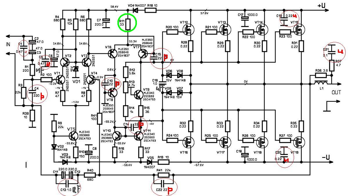

    Прошу совета, не могу выставить ток покоя...регулировать получается с 0 до 0,4 мА...Спасибо заранее)
    Это здесь популярный вопрос, ветку видимо нет желания читать. Все номиналы по схеме?

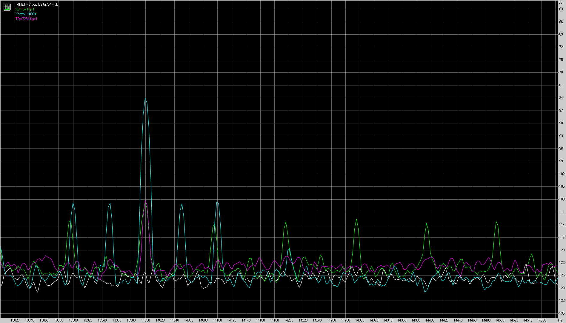

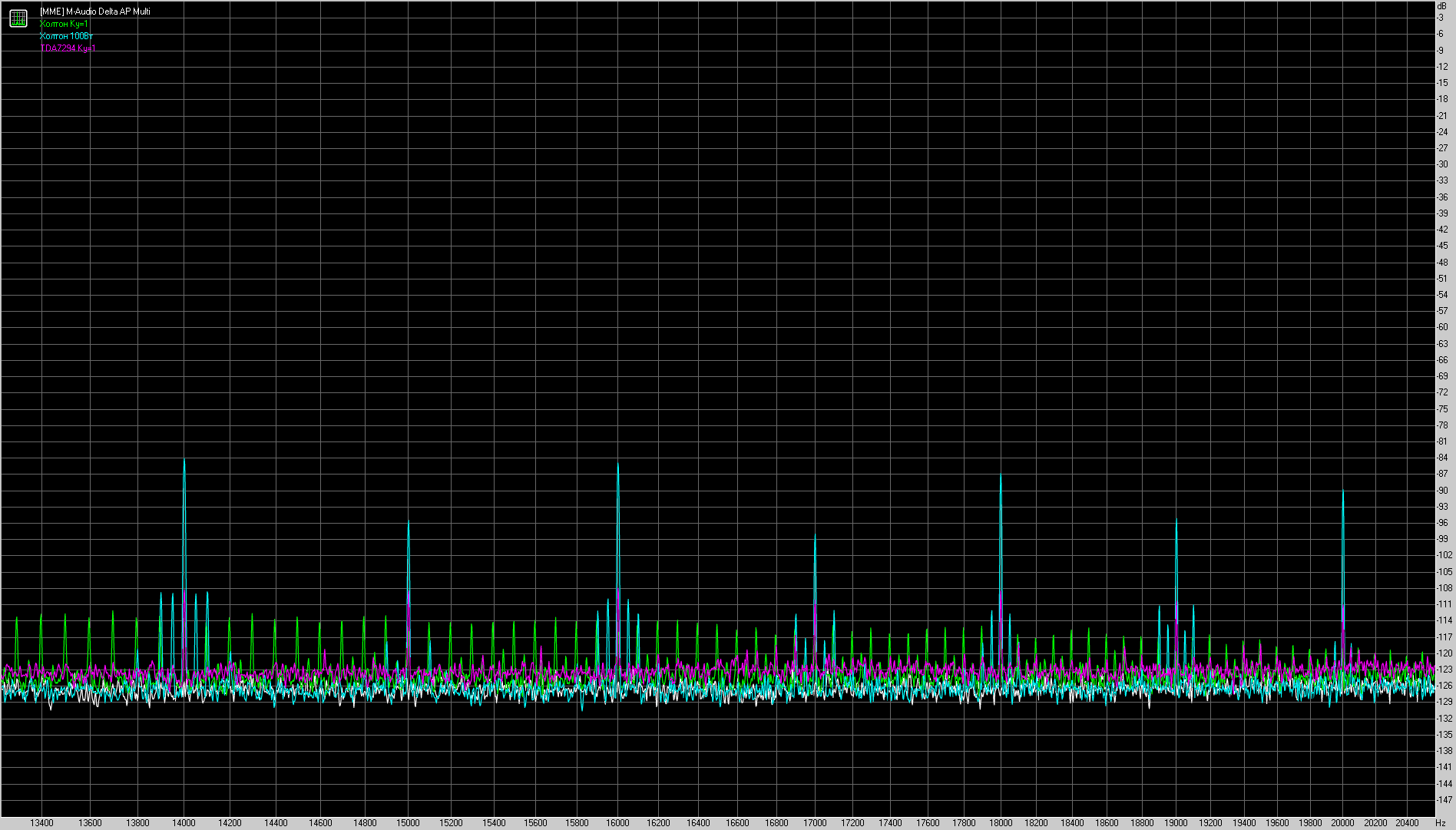

    Покажите нормальные спектры в диапазоне 20-20к, а не эти непонятные циферки. Для лупбека "вход-выход карты" и для усилителя.Тогда можно будет что-то сказать..

    Без подписи -это M-Audio 2496

    Subvender, ничо не понятно.. вот в таком виде показать можете?
    www.audiomaniac.narod.ru/newamp/19-20k.GIF
    www.audiomaniac.narod.ru/newamp/1k.GIF
    Чтобы и гармоники и сигнал видно было.

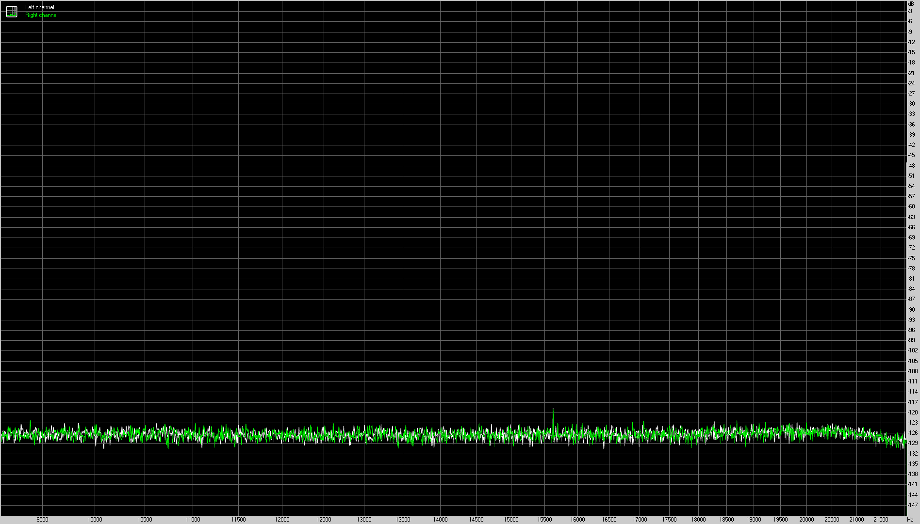

    M-Audio2496
Название:	M-Audio 1-20khz.png
    Холтон Ку=1
Название:	Холтон 1-20khz.png

    Цитата Сообщение от N700 Посмотреть сообщение
    по схеме?
    так точно. Схему прилагаю. Читаю, сейчас на 255 странице..Схемы разные обсуждаются, не удобноНажмите на изображение для увеличения.

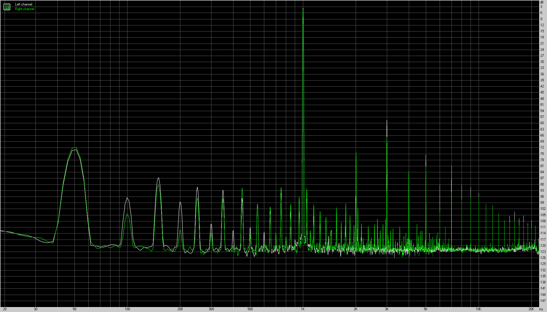

    Если в посте 6379 верхний спектр это "выход карты в ее же вход", а нижний - сигнал пропущенный через усилитель, то все ОЧЕНЬ плохо.
    Схему прилагаю
    R14 попробуйте уменьшить до 560 Ом.

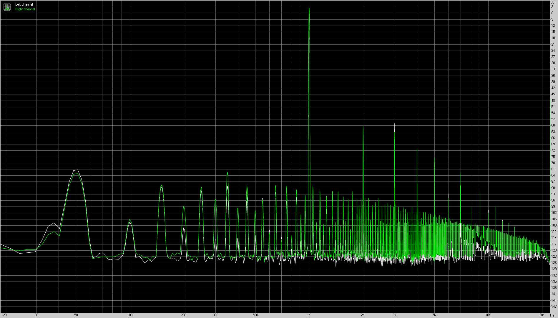

    Все правильно-верхнее фото-карточка вход-выход,нижнее-карточка-усилитель-на вход карты(делители и стабилитроны не будем рассматривать)
    Вот мой вариант TDA 7294 (Kу=1)
Название:	TDA 7294 20-20khz.png
    Если не сложно приведите Ваш пример , пусь даже на примере другого усилителя.
    Первое время никаких делителей и стабилитронов (тем более!) не надо, добейтесь нормального спектра просто напрямую с выхода усилителя во вход карты.
    Тоже плохо. Кроме гармоник еще и сильный фон 50гц. Либо земля неправильно разведена, либо что-то не так подключено либо все вместе.
    Надо подробно разбираться. Выкладывайте фото конструкций и чего куда подключаете.
    см. те ссылки что я давал, это конечно не холтон, но и на нем такого ужаса как у вас быть не должно.
    А звуковая карта хорошая у вас.
