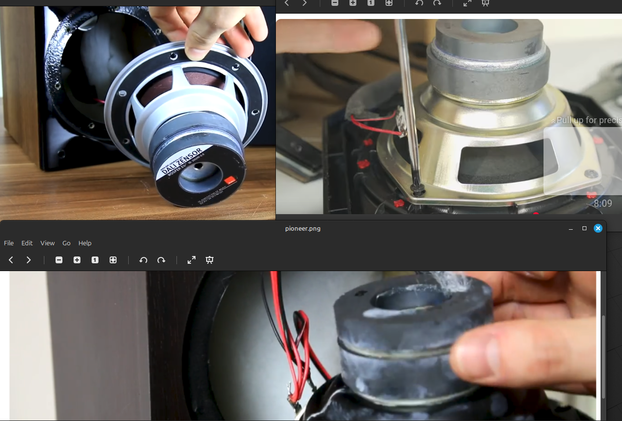

    Если не в тут сторону магниты направить, то Qеs увеличится.
    Можно, но как их одновременно зафиксировать на отталкивание ? Да и потери там между магнитами конские будут - слишком большие зазоры между магнитами.
    Извините что долго не отвечал. Цилиндровые магниты там направлены так как направлен магнит производителем динамика то есть это просто усиление заводской направленности так как полярность магнитов поперек цилиндра поэтому форма цилиндра наиболее подходит для усиления динамика. А обычно приклеивают магнит сверху но это не так эффективно ведь мешает металлическая пластина а тут неодимовые магниты прижимаются близко к магниту и не нужно ничего приклеивать, достаточно хомутом стянуть или стяжкой и всегда можно вернуть назад быстро.
    Зачем все это, если можно сразу выбрать динамик под конкретную задачу.
    Такой динамик стоит дороже а если взять динамик подешевле и усилить его то так получится выгоднее.
    И усилитель тогда не нужно мощный можно сделать чуйку динамика 150 и он будет играть от мобилки(ну это я так фантазирую).Ведь если чуйка динамика 88 дб и акустика столбики то нужно сотни ватт усилок и получается вы расплачиваетесь за это большими деньгами чем если бы вы сделали мощные динамики и одноватный усилок мог бы раскачать акустику.
    не получится, научись снимать параметры и всё встанет на свои места, хотя кто мы такие чтобы нам верить, грабли у всех свои.
    Нет. Ныне выбор головок огромен. Единственное, понять какой динамик под какие хотелки. И не вестись на маркетологов и оплачивать приобретая динамик еще и их "работу".
    Да, на НЧ из динамика подешевле можно получить хорошо с помощью ЭМОС, но тогда вам надо уметь схемы паять. А так, напяливать магнитики - блажь.
    blue sky, ты как-то проехал мимо того, что говорили выше - магнит ты можешь немного "усилить" а вот железо магнитопровода (его сечение) усилить увеличить уже не выйдет никак. Оно уже на максимуме, его в динамик кладут ровно столько, сколько нужно для магнита. Усиливаешь магнит - железу от этого плохеет, динамику тоже.
    Ферштейн?
    Ферштейн?
    Да не переживайте вы так производители акустики запросто добавляют дополнительный магнит на какой то стандартный динамик.Думаю небольшое усиление не повредит динамику.
    Откуда вы такие умные лезете? Производитель иногда добавляет доп магнит на серийный динамик ради чуток задрать СЧ в акустику 2.5 полосы. И делает он это осознанно. А вы занимаетесь лепиловом.
