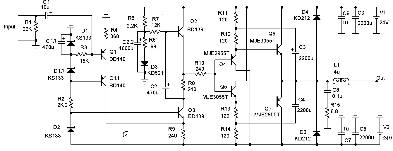

    Здравствуйте уважаемые форумчане. Подскажите пожалуйста, как грамотно скрестить У.Н. от вложенной схемы, с В.К. от Заратустры. УН из топика пока не даёт нужного мне звука, а В.К. работает оч. хорошо. Очень интересно было б услышать (прочитать), рекомендации авторов, Дмитрия и Игоря. Если здесь это офтоп, я удалю.Нажмите на изображение для увеличения.
    Интересует организация питания, у меня сейчас +-20в, будет переключение на +-30в. Сделать отдельный источник, стабилизатор, какой ток потребления У.Н.? Резисторы по 33к, убирать? Резистор R10 по схеме Игоря, нужен, или хватит 75ом на входе В.К.
    P.S. Если убрать резисторы по 33к, потеряется унификация, ламповый УН не подключить.

    Просто подключаете ВК к эмиттеру Q2 или к R10, R6 выставляете ноль.
    В чем не устроил УН Заратустры ? Может проблема с комплектующими - неудачный разделительный конденсатор, электролиты, посредственные резисторы ... Сам УН очень линейный и музыкальный, с минимумом собственной окраски.

    OTROKHOV, для унификации нужен отдельный БП для УН, как на схеме, двухполярный со средней точкой на вторичке. К нему подключаете ВК Z, со своим питанием, через разделительный конденсатор.
    Можно попробовать переделать питание-смещение УН под общее с ВК, но лучше раздельное, а для УН можно сделать повышенное.

    Здравствуйте уважаемые форумчане. Подскажите пожалуйста, как грамотно скрестить У.Н. от вложенной схемы, с В.К. от Заратустры. УН из топика пока не даёт нужного мне звука, а В.К. работает оч. хорошо. Очень интересно было б услышать (прочитать), рекомендации авторов, Дмитрия и Игоря....
    Просто подсоедините вход ВК от Заратустры к правому концу резистора R10.
    На мой вслух УН Заратустры лучше, если разориться на разделительный конденсатор класса Дженсен медь в меди.

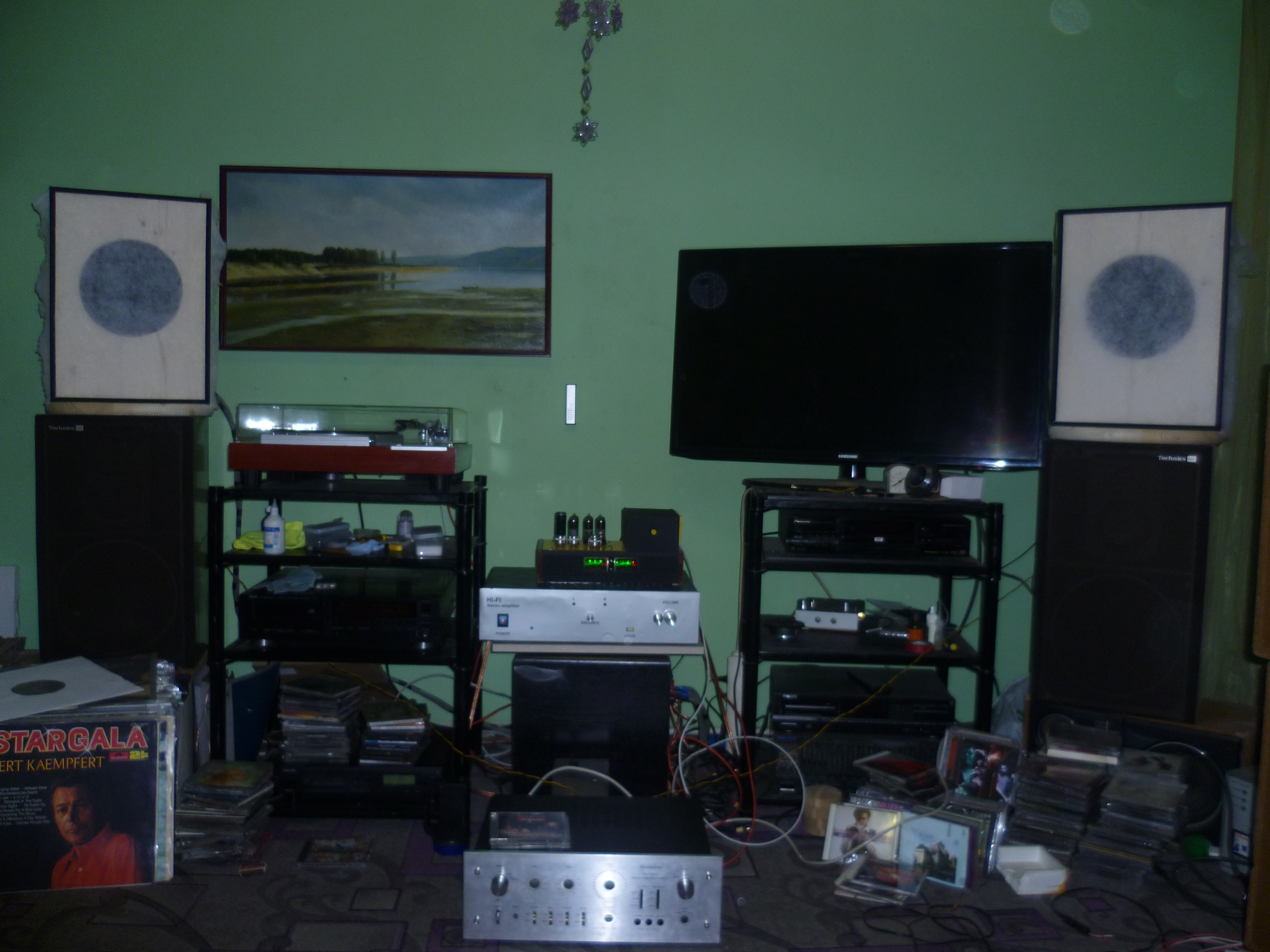

  21. #6240
    24.07.2006
    ЯСИНОВАТАЯ-ДОНЕЦК-СУРГУТ
    3,034
    kekss, у вас бред, или супер рессивер, покажите его нам.
    Я только с прослушки и Четверо рухнули на повал от звука Ун от заратустры но конец т.е. ВК был другой классом пониже. Я представляю что будет когда услышат ВК от заратустры.
    Если у кого что-то не то , то проблемы только у васссс, т.е руки растут из .....
    ---------- Сообщение добавлено 08:52 ---------- Предыдущее сообщение было 06:08 ----------
    УН от заратустры
    Еле вырвался из этой нирваны,раз десять прогонялиНажмите на изображение для увеличения.
