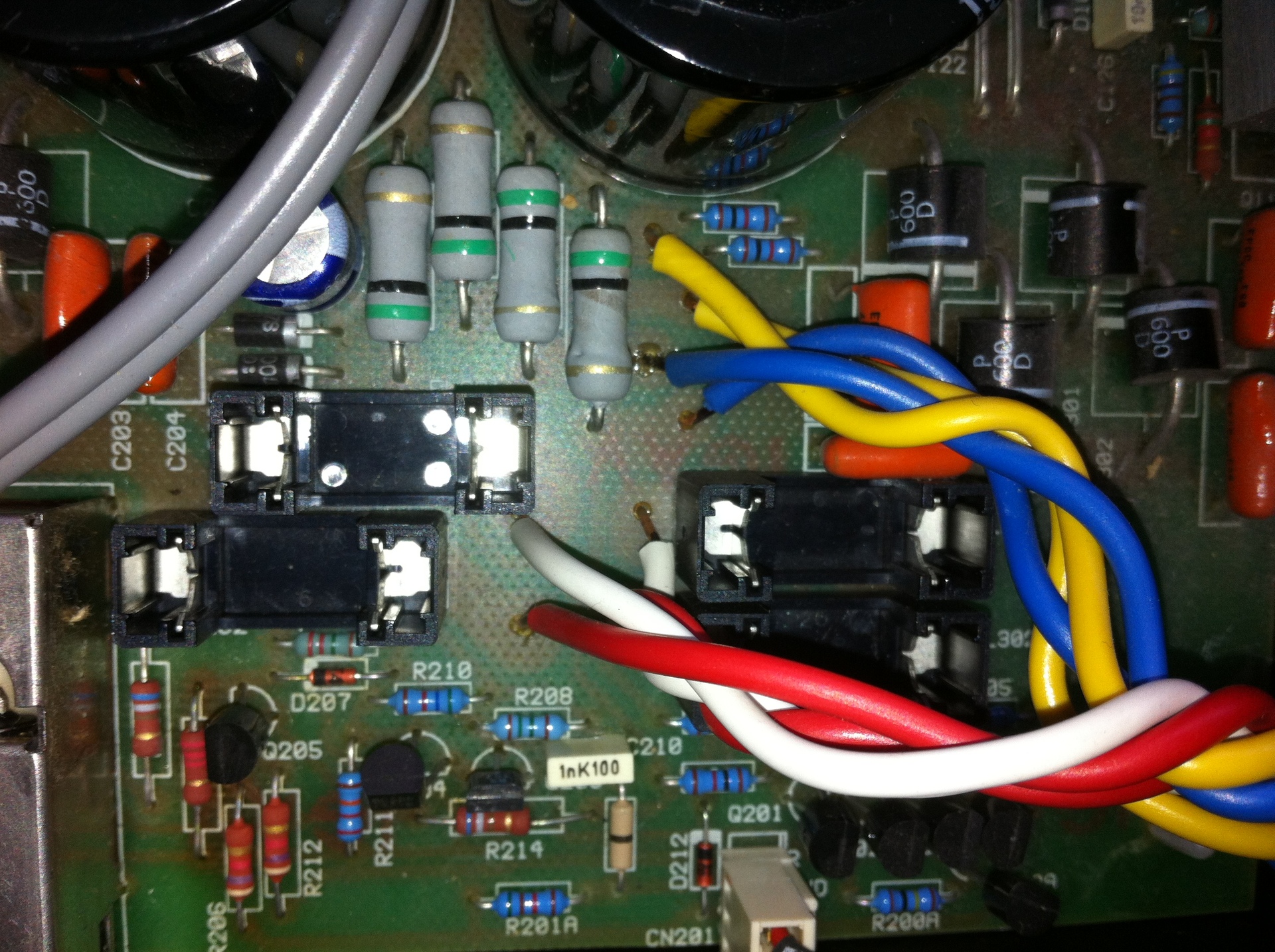

    меня больше устраивают те что в плату впаиваются.
    я планирую вот такие ставить:
    http://www.chipdip.ru/product/fh-101c/
    в предыдущем усилителе ставил тоже такие но без крышки. довольно хорошо защелкивают предохранитель.
    У Никитина во всех усилителях такие и стоят
