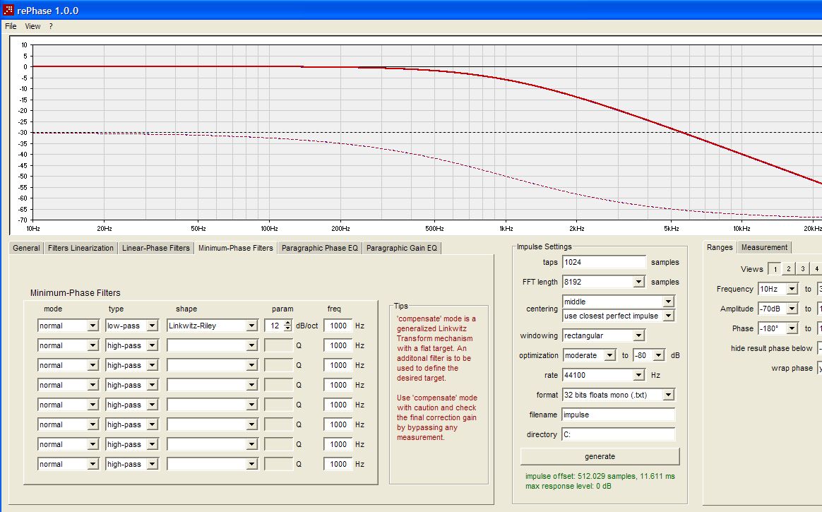

    Как перевести тапы в порядок? К примеру 4 порядок, это сколько тапов?
    Тапы и порядки связи не имеют. Чем ниже работает фильтр тем больше тапов, выше и 1024 тап хватит для 300 порядка.
    Последний раз редактировалось alex-pc; 09.09.2016 в 00:52.
    Порядок ЦФ = количество линий задержек в его реализации. Соответственно количество тапов = порядок FIR фильтра. Количество биквадов * 2 = порядок IIR фильтра.
  11. #610
    Забанен (навсегда) Аватар для alex-pc
    18.06.2016
    19
    По умолчанию Re: Цифровой программный кроссовер II
    Фильтр 1024 тап 100 дБ/окт
    Фильтр 1024 тап 12 дБ/окт
    Никакой связи.
    Никакой связи.
    Охренеть... вот это рост тапов...
    Выходит фир вообще не подходит. Секунда это слишком. В шутерах эта секунда дорого даётся. Да и нельзя перегружать процессор так звуком. fps падают резко.
    Вы чего то не понимаете. Изменилась крутизна фильтров, а количество тапов одинаковое 1024, задержка тож в обоих случаях минимальная 11мс. Нагрузка на игровой проц будет вообще не заметной, даже при 8000 тап, при использовании нормального конвольвера, дефонику я не пробовал.
    На топовых материнках, у вас наверное такая, очень даже не плохой многоканальный встроенный звук, попробуйте, для игр без аудиофилии хватит с лихвой.
    а если обрезать на 50Гц
    А если резать и корректировать на 50Гц, то нужно 8000 и более .
