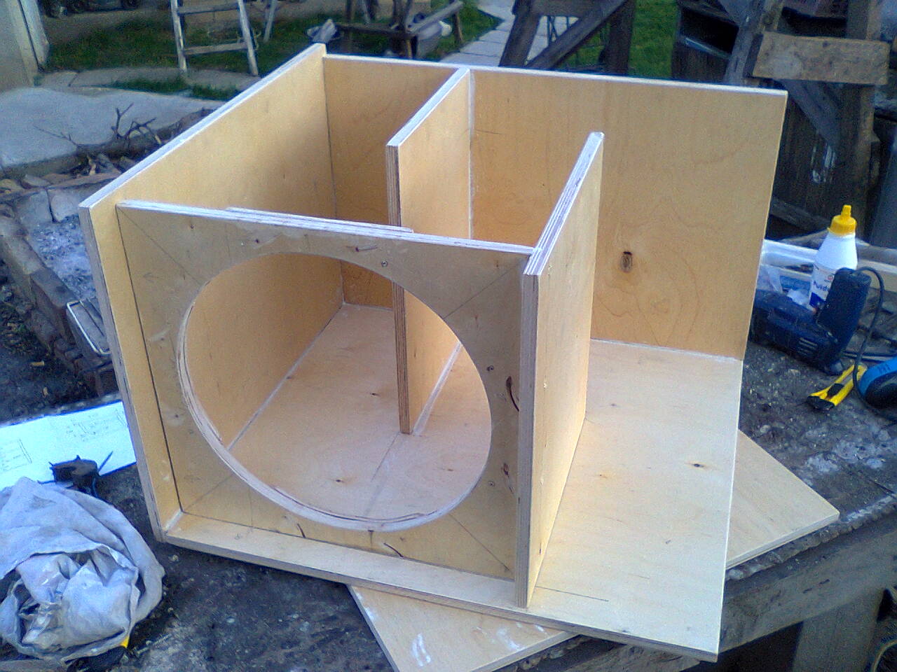

    Цитата Сообщение от vadiMidvedi Посмотреть сообщение
    ati ugli ostaviti tac ili kak??
    Можно оставить так, без косяков.
    Vodoley, kstate ti uje nachel ili net??
    prosto ia tebea jdu kachiu posmotreti kak i shto
    Вот. Завтра планирую закончить: Нажмите на изображение для увеличения.
ID:	253385 Собирается очень просто.
