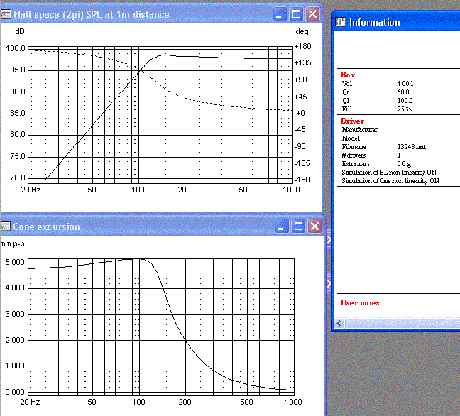

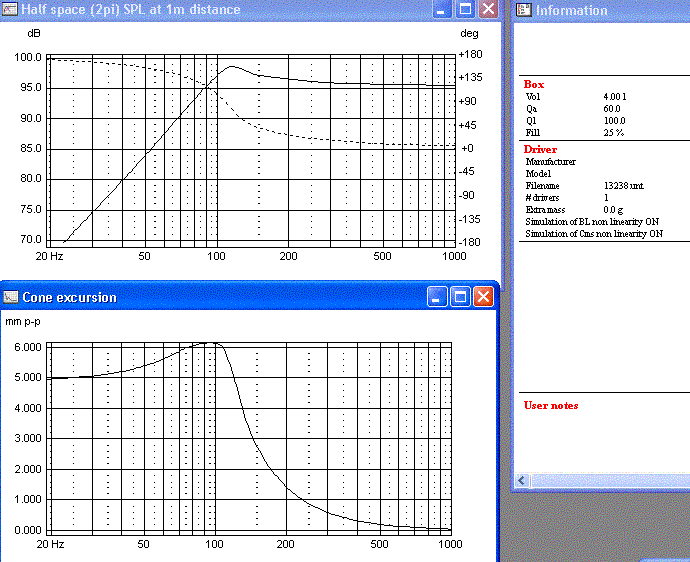

вот слегка промоделировал. сами выбирайте.
Подойдут - не подойдут в родной бокс - не важно. Мне нужно узнать, какой динамик от асалаб способен наилучшим образом отыграть заявленный диапазон (150-3000 Гц), причем именно на вокале? Двумя вышеуказанными средниками можно не ограничиваться. Мне нужен лучший из всего ассортимента 5-6,5" .
Я промоделировал, понял, что 1324 будет лучше, а потом решил все же уточнить размеры родных динамиков в колонках - и тут облом!Там у меня 4" а не 5" !!! Т.е. Акалабовские не влезут!
Теперь проблема - либо искать динамики, либо вообще колонки новые делать (тут корпуса тормозят, может заказать кому...)
ЗЫ но вопрос все равно: полиуретановый подвес - мне чутье подсказывае, что он хуже резинового, но какие у него за и против?
