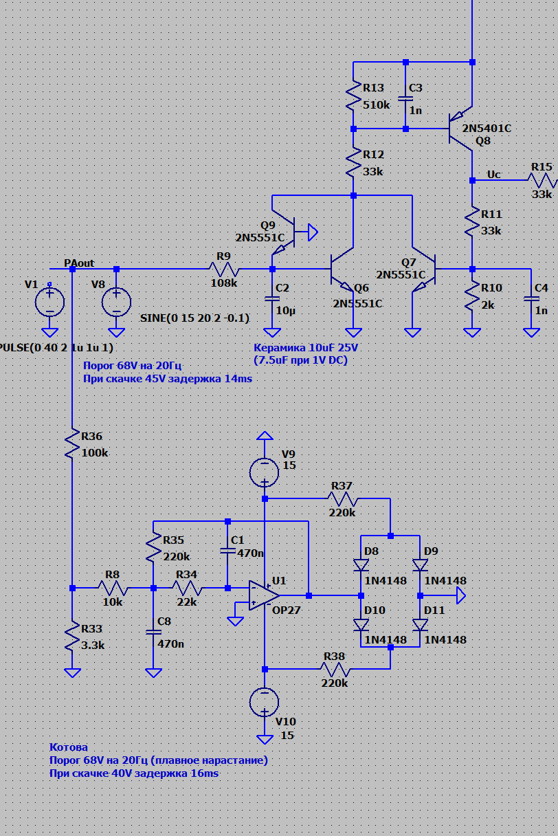

    Поигрался в симуляторе с двухзвенными RC цепочками на входе защиты, например как в СЛ Агеева (68к 1.5мкФ)х2 и что то не заметил никаких преимуществ, только хуже становится чем одиночная RC цепь 100к 10мкФ.
    Если подбором номиналов выставить одинаковый порог по напряжению срабатывания на 20Гц, время реакции на скачек постоянки у одиночной меньше.
    Двухзвенный быстрее только при малых уровнях постоянки (2V) - но при таких напряжениях время реакции имеет значение разве что для усилителя для наушников.
    ---------- Сообщение добавлено 21:34 ---------- Предыдущее сообщение было 13:36 ----------
    Поэтому в крайней версии защиты усилителя у меня стоит активный фильтр.
    Как-то так.
    Посмотрел в симуляторе эту схему активного фильтра.
    При частоте 20Гц, порог срабатывания 68 вольт. Задержка при скачке на входе в 40V равна 16мс.
    Просто RC цепь на входе защиты 108кОм 10мкФ. Порог на 20Гц те же 68 вольт. Задержка при скачке на входе 40V равна 14мс.
    (На схеме опечатка - обе версии смотрел при скачке 40 вольт, а не 45)
    Максим vmaudio@mail.ru

    По умолчанию Re: Полноценная защита на upc1237
    antecom, при низком напряжении на выходе УМ, а не 40 вольт глянь. Несколько секунд может пройти.
    ---------- Сообщение добавлено 22:50 ---------- Предыдущее сообщение было 22:43 ----------
    Актуальные номиналы:integrator&protect.pdf
  12. #611
    10.02.2005
    Королев
    3,016
    А какой смысл смотреть при низком напряжении? Пару вольт постоянки НЧ головку не повредит.
    Глянул. Защита с RC цепью 100к 10мкФ от скачка постоянки в 2V срабатывает за 0.3 секунды - быстрее и не нужно.
    Какая схема?
  14. #613
    10.02.2005
    Королев
    3,016
    Какая схема?
    Так выше выложил. Верхняя схема на 4-х транзисторах - детектор постоянки и защелка. Исполнительная часть может быть любой.
    Мало что поменялось. Порог на 20Гц 74 вольта. При скачке 40 вольт задержка 17мс.
    Схема с RC цепью при том же пороге будет на 2мс быстрее.

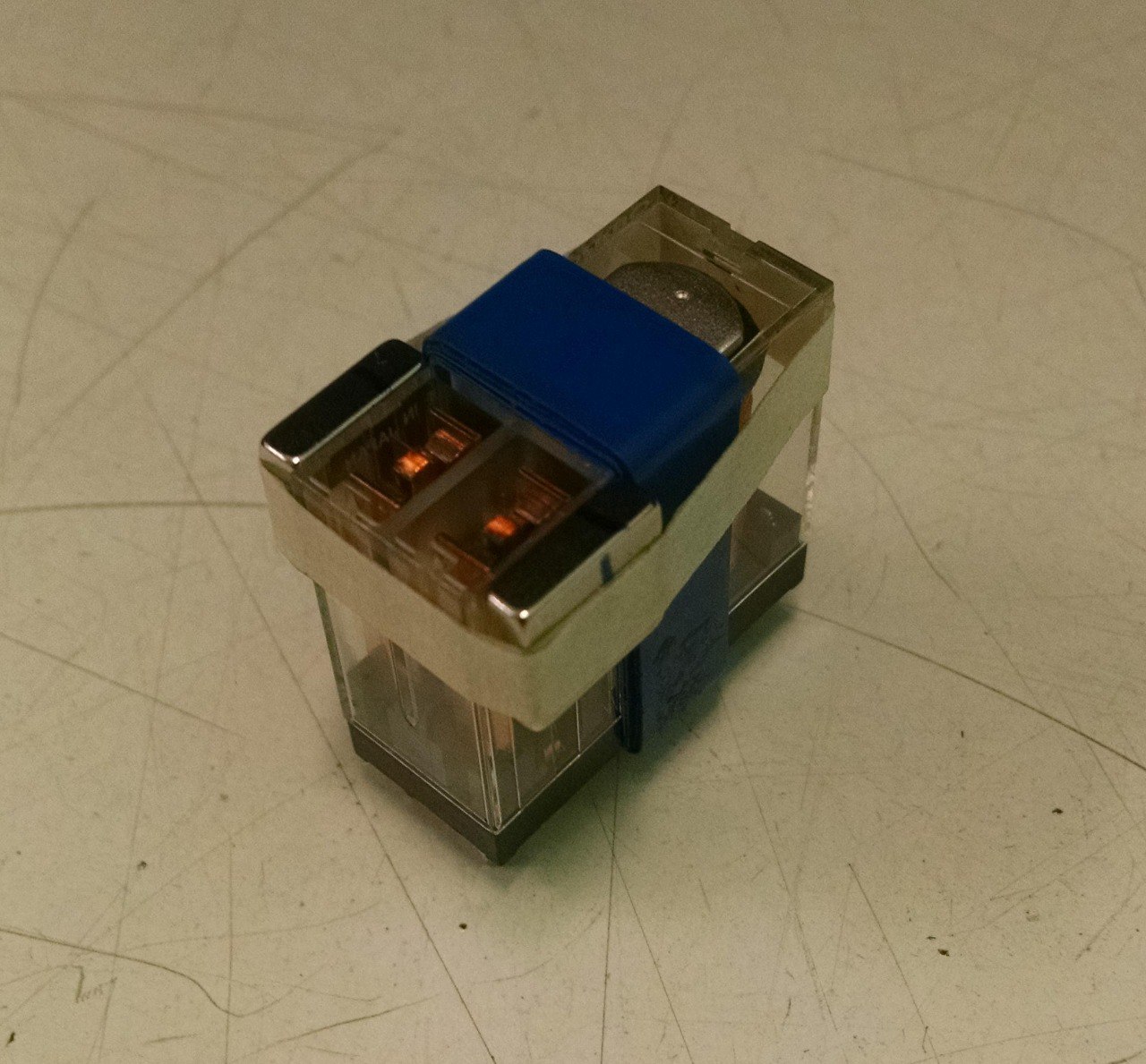

    Купил неодимовые магниты 10х10х3мм и проверил с реле Omron G2R-2 на 24V (слегка Б/У поэтому его не жалко). Магниты закреплены с боков реле напротив контактов. Напряжения срабатывания и отпускания реле 13 и 5 вольт соответственно при установке магнитов не изменились, т.е. влияние на магнитную систему минимально.
    С магнитами реле стабильно размыкает резистивную нагрузку 10А при напряжении 60V. Ток выше 10А не пробовал - нет такого БП. Проверял в разной полярности и прогнал в диапазоне токов от 1 до 10 Ампер, особенно пристально в диапазоне 1.3-2А.
    Контакты были включены просто на размыкание, без коммутации нагрузки на землю.
    Без магнитов дуга загорается при 1.5-1.6 Ампера.
    Вывод - магнитов 10х10х3 достаточно и данный способ устранения дуги очень эффективен.
Название:	Omron G2R-2.jpg
    Последний раз редактировалось antecom; 29.08.2024 в 17:51.
