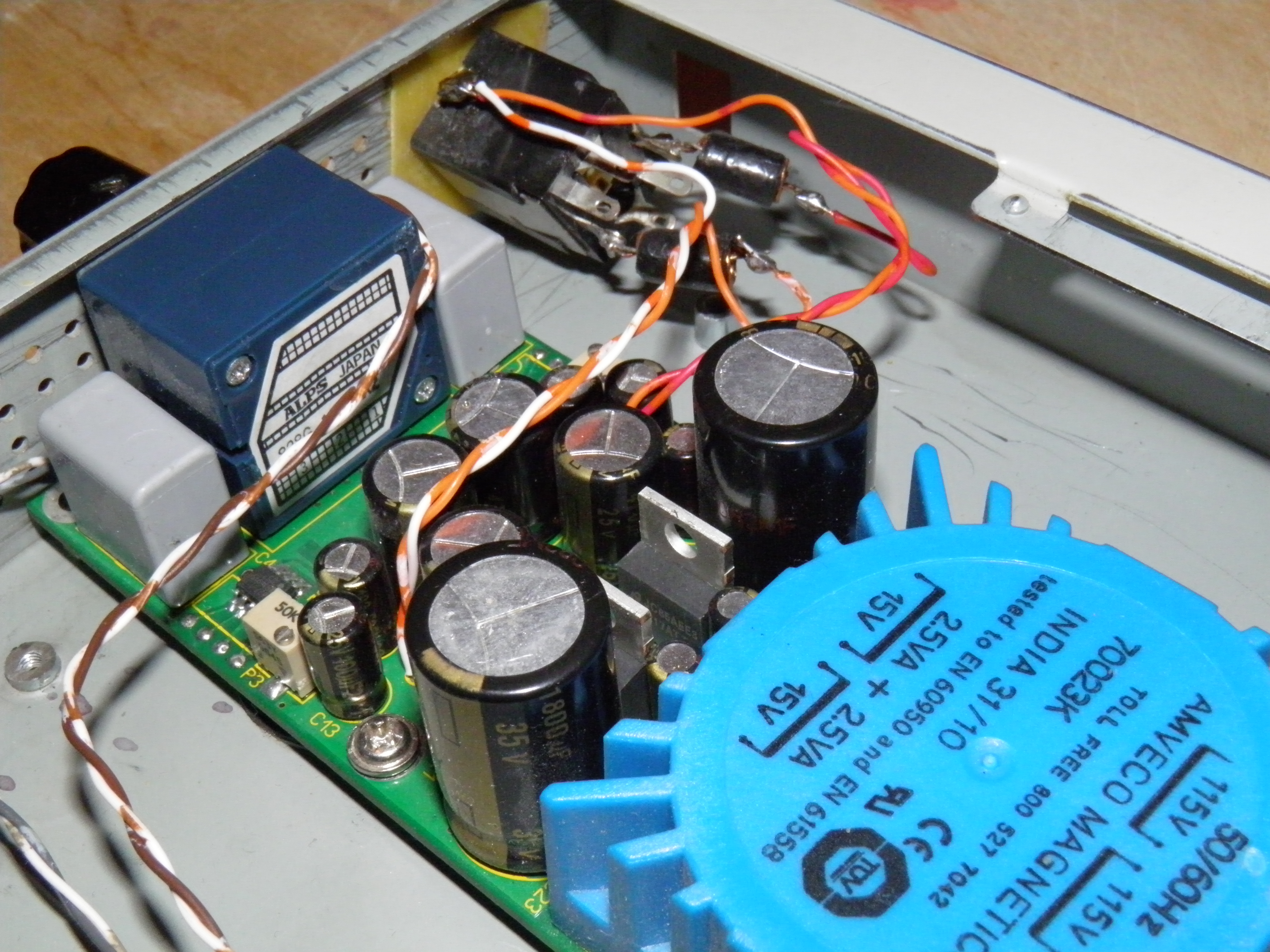

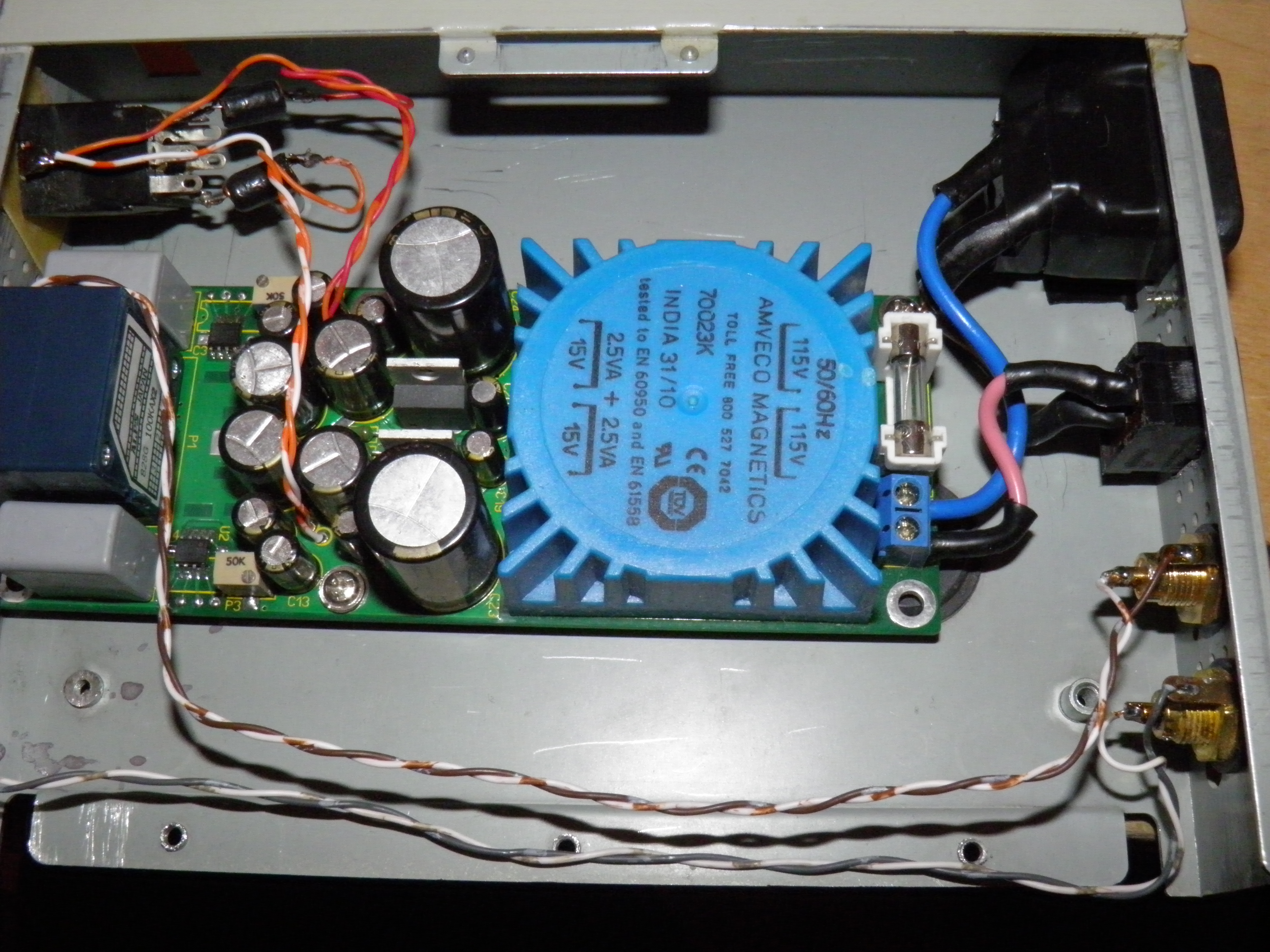

    По умолчанию Re: the Voice / Bene Gesserit
ID:	174544 http://www.vidalgo.com/DYA/data/THSADA.pdf
    Источник asus essence stx (1V RMS), так же Helios153. Наушники акг к271, DT990 (600ом). Во всех вариантах по глубине сцены и вауэффекту прямое включение lt1122 с ос 680ом+680 делает сабж, с другом слушали и удивлялись. Только контроль на низах за сабжом однозначный. Еще сравнивал сабж с встроенным в звучку tpa6020, он снимает сигнал после i/u в балансной форме, сабж подключался к линейному выходу. В этом случаи сцена одинаковая, даже отличить трудно один от другого. Но на встроенном усилителе вч как то однозначнее грубее и цельные, на сабже они мягче и если представить в физической форме как помятая фольга, что то не так кажется. Если учесть второй тест, то косяк сабжа только в другой подаче вч, тракт длинне межблочник китайский и тд. Но почему lt1122 производит вау эффект, сразу слышно множество деталей, только низ фуфловый но странно если бы и он был нормальный с одного маленького дип корпуса.

    А если бы был не 8-й дип, а скажем 28-й? Бас сильно гуще стал бы?
    Все это вкусовщина, подбери по вкусу и слушай. Как по мне 8597 - бест.
    Фото маленькие. Вот бы рав метров по 25-30
